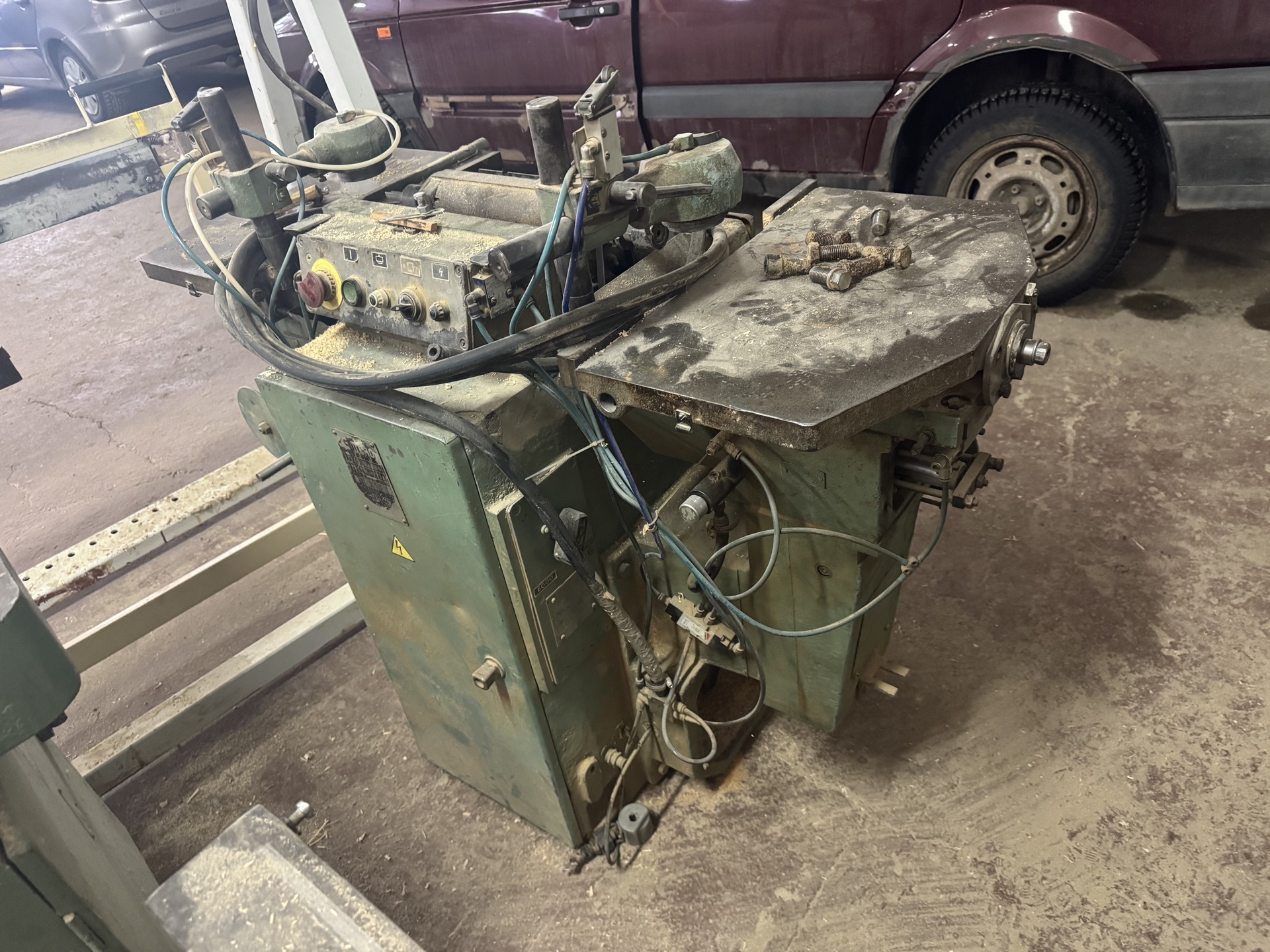

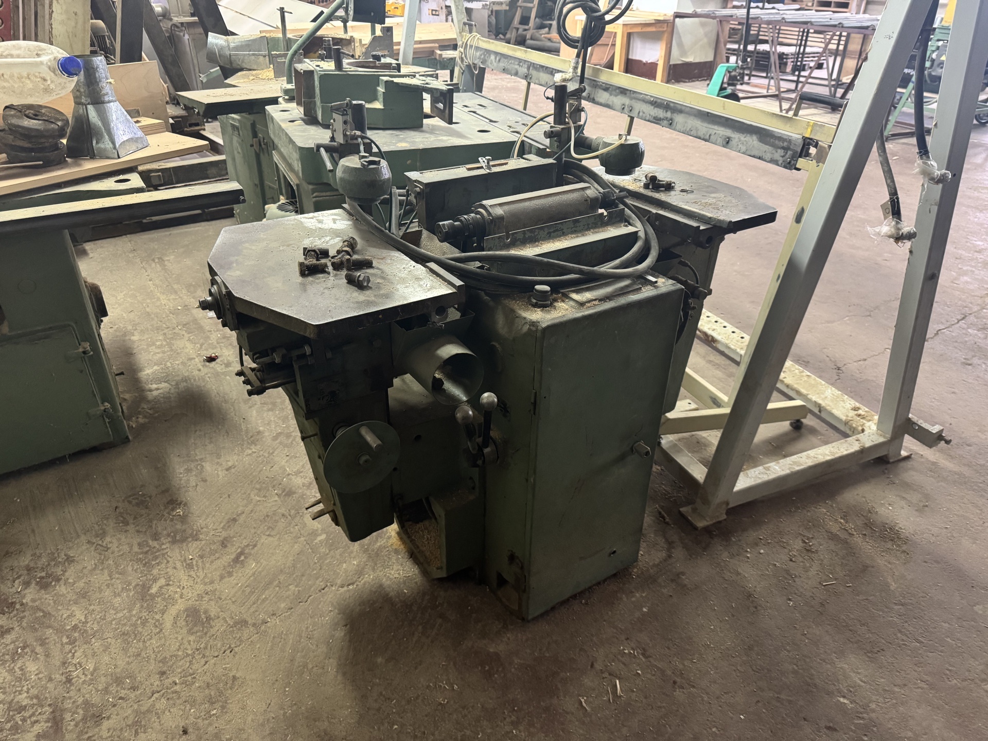

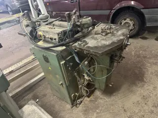

Станкофф.RUПродем сверлильно-пазовальный станок СВПГ-2А ДСПО (Днепропетровский станкостроительный завод) для выборки пазов и сверления отверстий круглой и овальной формы, может быть использован для изготовления деталей мебели. Станок предназначен для выборки пазов и сверления отверстий одновременно в двух изделиях из древесины. Станина станка цельнолитая, коробчатой формы. На станине смонтированы: два стола с прижимами, работающими на сжатом воздухе, с гидравлическим регулированием скорости рабочей подачи. Столы имеют горизонтальную рабочую подачу и вертикальное настроечное перемещение. Обработка заготовок на станке производится методом фрезерования концевыми фрезами с осевой и радиальной подачами одновременно при пазовании и только с осевой подачей при сверлении сверлами. Данный станок 1993 года выпуска. Состояние хорошее, рабочее. Продаем так как данным станком не пользуемся.
