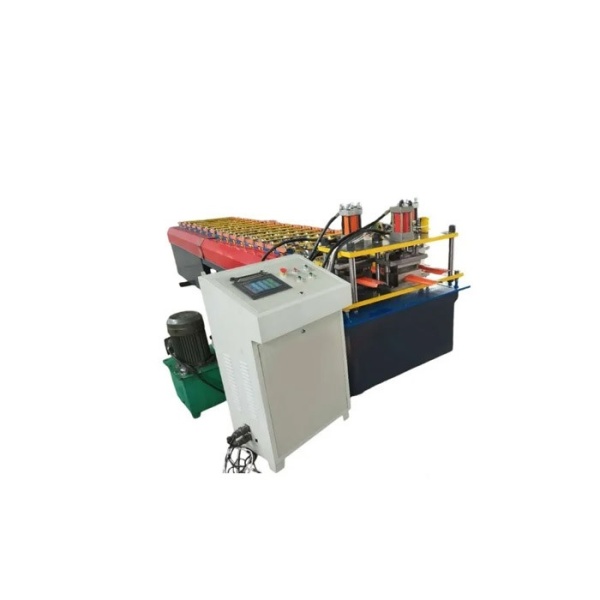

Трехпоточную линию для производства штакетника GCF-1655
Обновлено 04.10.2024 963241
  • Общая мощность: 7, 0 кВт
  • Питание: 380 В / 50 Гц
  • Скорость проката: 10 м/мин
  • Материал: Оцинкованная сталь
  • Толщина материала: 0, 4 – 0, 45 мм
  • Требования к помещению: 6 000 х 1 500 х 1 500 мм
  • Общий вес оборудования: 5 000 кг
Разматыватель:
  • Тип: Механически
  • Исполнение: Консольный
  • Максимальная нагрузка: 3 000 кг
Формовочная машина:
  • Мощность главного двигателя: 4, 0 кВт
  • Мощность двигателя гидравлической станции: 3, 0 кВт
  • Количество клетей: 15 шт
  • Материал валов: Сталь #45, хромированная
  • Диаметр валов: 55 мм
  • Толщина станины: 16 мм
  • Резка: Автоматическая гидравлическая
  • Материал ножа: Cr12
  • Передача: Цепная
  • Управление: PLC
  • Габаритные размеры: 4 500 х 1 100 х 1 300 мм
  • Вес: 4 500 кг
