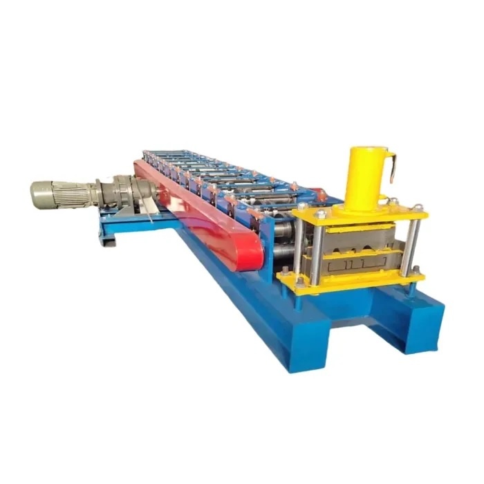

Линию для производства П-профиля GCF-611
Обновлено 04.10.2024 963244
  • Общая мощность: 9, 5 кВт
  • Питание: 380 В / 50 Гц
  • Производительность: 10 м/мин
  • Материал: Оцинкованная сталь
  • Толщина материала: 1, 0 мм
  • Размеры помещения: 7 000 х 2 000 х 1 500 мм
  • Общий вес: 4 500 кг
Разматыватель:
  • Исполнение: Консольный
  • Тип: Механический
  • Грузоподъемность: 3 000 кг
Формовочная машина:
  • Мощность главного двигателя: 4, 0 кВт
  • Мощность двигателя гидравлической станции: 4, 0 кВт
  • Мощность двигателя регулировки размеров: 1, 5 кВт
  • Количество клетей: 11 шт
  • Скорость проката: 10 м/мин
  • Толщина рамы: 20 мм
  • Диаметр валов: 55 мм
  • Материал валов: Сталь # 45, хромированная
  • Резка: Автоматическая гидравлическая
  • Материал ножа: Cr12
  • Передача: Цепная
  • Управление: PLC
  • Габаритные размеры: 4 000 х 1 100 х 1 300 мм
  • Вес: 4 000 кг
