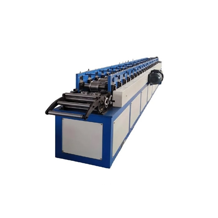

Линию для производства опалубочного профиля GCF-254
Обновлено 04.10.2024 963279
  • Общая мощность: 16, 5 кВт
  • Питание: 380 В / 50 Гц
  • Скорость проката: 6 м/мин
  • Толщина материала: 2, 5 мм
  • Требования к помещению: 13 000 х 2 000 х 3 000 м
  • Общий вес оборудования: 11 000 кг
Разматыватель:
  • Исполнение: Консольный
  • Тип: Механический
  • Грузоподъемность: 3 000 кг
  • Габаритные размеры: 1 000 х 1 200 х 1 300 мм
  • Вес: 150 кг
Формовочная машина:
  • Мощность главного двигателя: 11, 0 кВт
  • Мощность двигателя гидравлической станции: 5, 5 кВт
  • Рабочее давление: 15 МПа
  • Количество клетей: 24 шт
  • Толщина рамы: 20 мм
  • Диаметр валов: 70 мм
  • Материал валов: Сталь # 45, хромированная
  • Резка: Автоматическая гидравлическая
  • Материал ножа: Cr12
  • Передача: Редуктор
  • Управление: PLC (Delta)
  • Габаритные размеры: 11 000 х 900 х 1 300 мм
  • Вес: 10 000 кг
