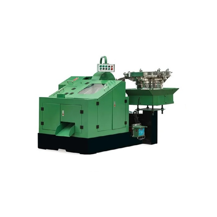

Холодновысадочный станок:
  • Модель: D10 – 120
  • Питание: 380 В / 50 Гц
  • Общая мощность: 11, 0 кВт
  • Диаметр винта: 6 – 13 мм
  • Длина винта: 120 мм
  • Производительность станка: 50 – 60 шт/мин
  • Габаритные размеры: 4 000 x 1 820 x 1 680 мм
  • Вес: 7 320 кг
