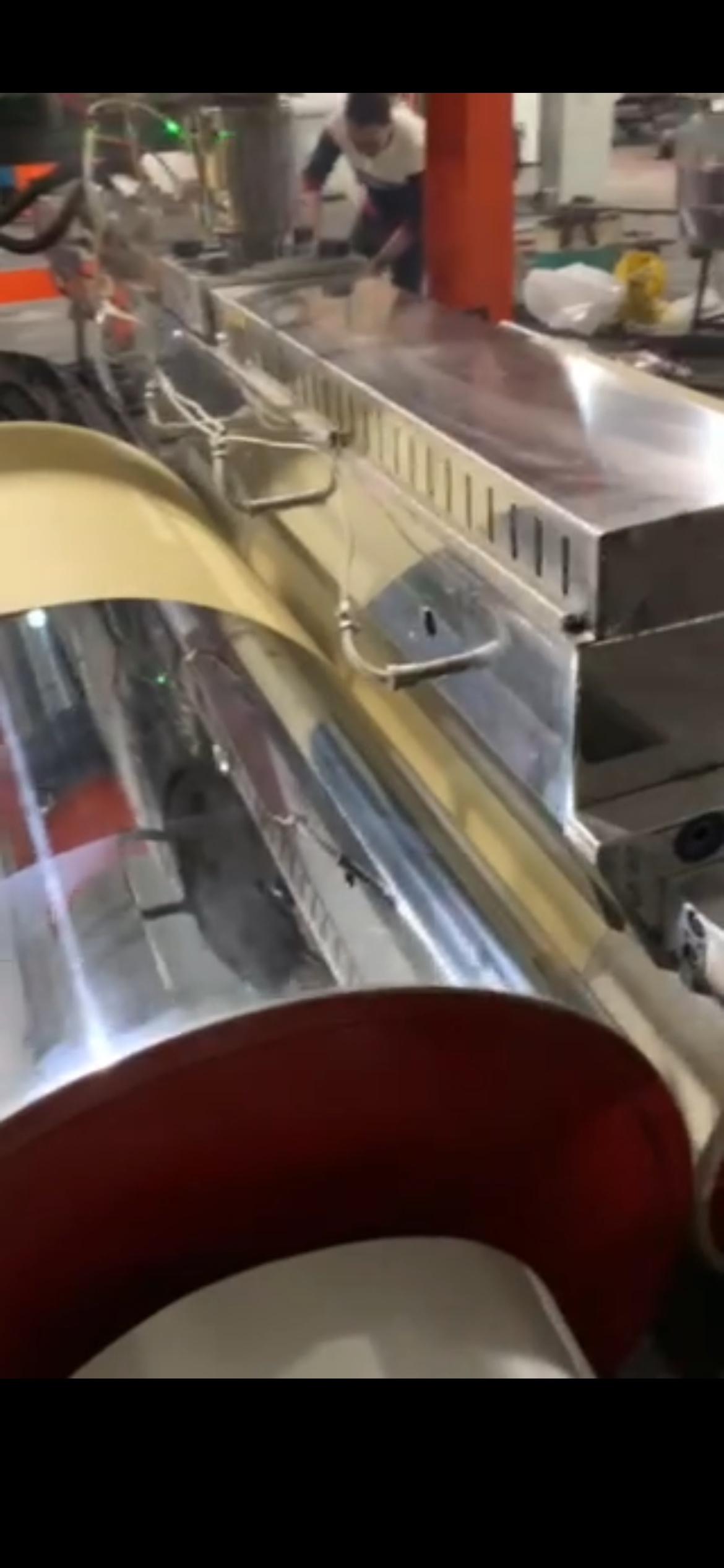

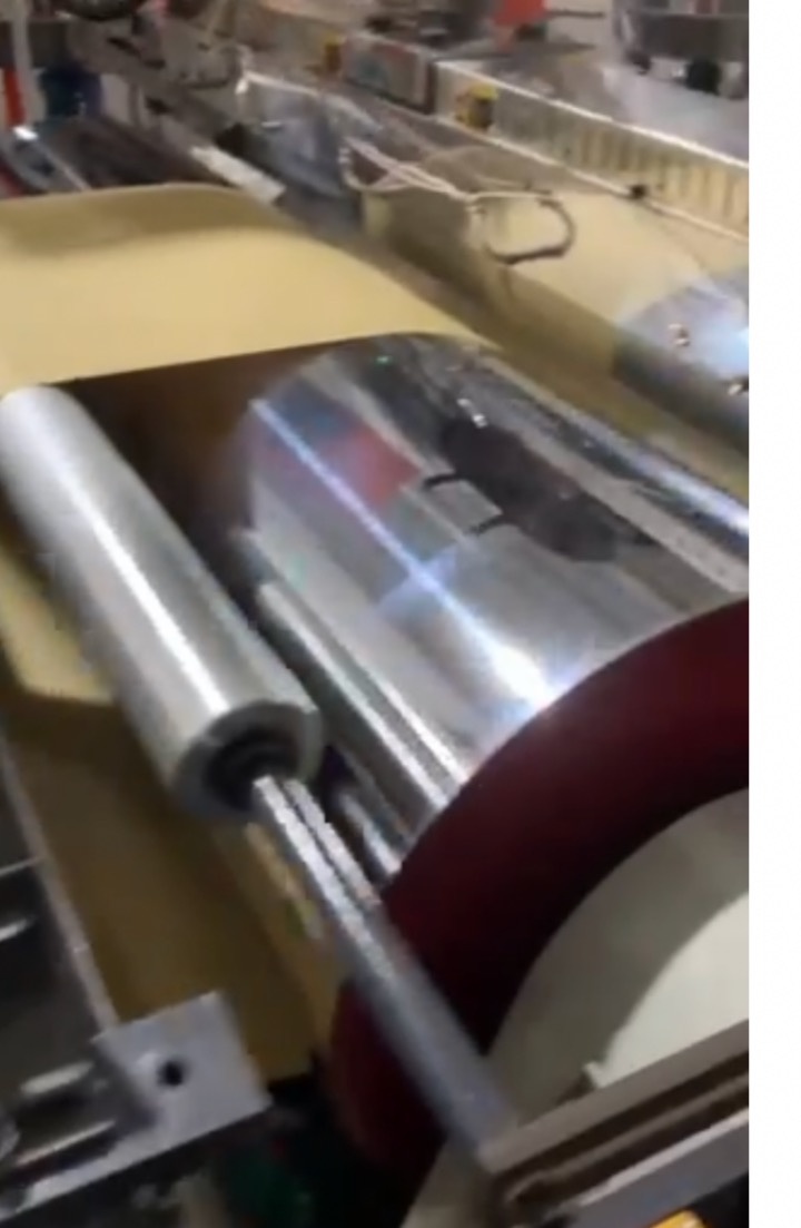

Модель | SFM105/30-1400B | ||||
Используемость | Односторонняя ламинация | ||||
Материал ламинации | ПЭВД (HDPE), РР | ||||
Материал ламинируемый | Крафт бумага плотностью 50-100 гр/м2, картон плотностью 150 – 260 гр/м2 (картон в рулонах) | ||||
Ширина продукции | 500 -1200 мм | ||||
Толщина ламинации | 0.010мм-0.100мм | ||||
Скорость линии | 20 м/мин.-140м/мин. (максимальная скорость – 140 м/мин.) | ||||
Режимы работы линии | 1. Ламинация бумаги (картона) с помощью экстудера | ||||
2. Ламинация бумаги (картона) готовым слоем ламинации (экструдер – как клевой слой) | |||||
3. Склевание бумага + бумага (экструдер – как клевой слой) | |||||
Габариты машины, ДхШхВ в метрах | 10х8х2,6 | ||||
Вес машины, тонн | 6 | ||||
I. | Экструдер | 1устройство | |||
1. | Диаметр шнека | 105 мм | |||
2. | Отношение длины к диаметру шнека | 30/1 | |||
3. | Двигатель привода | 18,5 kW. | |||
4. | Регулятор скорости | Частотное управление | |||
5. | Зона нагрева | 6 шт. | |||
6. | Потребляемая мощность нагревательных элементов | 44 кВт | |||
7. | Электрическая панель | 1шт. | |||
8. | Система перемещения экструдера при запуске | 1,5 kW, скорость 10м/мин (частотное управление) | |||
9. | Тип фильтра | Шиберный фильтр Ф250 мм (ручная замена сеток) | |||
II. | Головка | 1шт. | |||
1. | Ширина головки | 1400 мм | |||
2. | Зона нагрева | 3 шт. | |||
3. | Потребляемая мощность нагревательных элементов | 15 кВт | |||
4. | Регулятор ширины | 2 устройства | |||
5. | Погрешность нанесения слоя, в % | отсутствует | |||
III. | Разматывающая секция | ||||
1. | Количество постов размотки | 2 шт. | |||
2. | Максимальный диаметр, ширина | 1200мм/1200 мм | |||
3. | Регулятор натяжения и размотки | Порошковые электромагнитные муфты | |||
4. | Регулятор положения боковой кромки (электрический) | 1шт. | |||
6. | Разматывающий пневмо вал диа. 74 мм | 2 шт | |||
V | Секция ламинирования | 1устройство | |||
1. | Охлаждающий вал | 500 мм диаметр, 1400 мм длина | |||
2. | Силиконовый вал | 270 мм диаметр 1400 мм длина | |||
3. | Вал для ламинации | 200 мм диаметр 1400 мм длина | |||
4. | Двигатель привода | 7,5 kW | |||
5. | Регулятор скорости | Частное управление | |||
6. | Устройство коронарной обработки | 1шт. | |||
7. | Устройство отрезки кромки | 1 шт. | |||
V. | Намотчик | 1шт. | |||
1. | Вал намотки | 1400 мм ширина | |||
2. | Двигатель привода | 5,5 kW | |||
3. | Регулятор скорости | Частное управление | |||
4. | Максимальный диаметр, ширина | 1200мм / 1200 мм | |||
5. | Автоматическая резка и устройство смены рулона с 2-мя пневмовалами | 1 шт. | |||
VI. | Система управления линией | 1шт. | |||
1. | система для регулирования скорости экструдера | ||||
2. | система регулирования передвижения главной машины | ||||
3. | система регулирования скорости секции ламинации | ||||
4. | Система регулирования скорости для намотки | ||||
5. | Возможность регулирования скорости экструдера и система регулирования скорости ламинации как отдельно, так и общая синхронизация | ||||
Дополнительное оборудование, входящее в комплект поставки:
Второй коронатор (для режима бумага+бумага) | 1 шт. |
Вакуумный загрузчик | 1 шт. |
Холодильная установка (чиллер) | 1 шт. |
Комплект ЗИП | 1 шт. |
Пневмоштанга на намотчик | 1 шт. |
Пневмоштанга на размотчик | 2 шт. |
