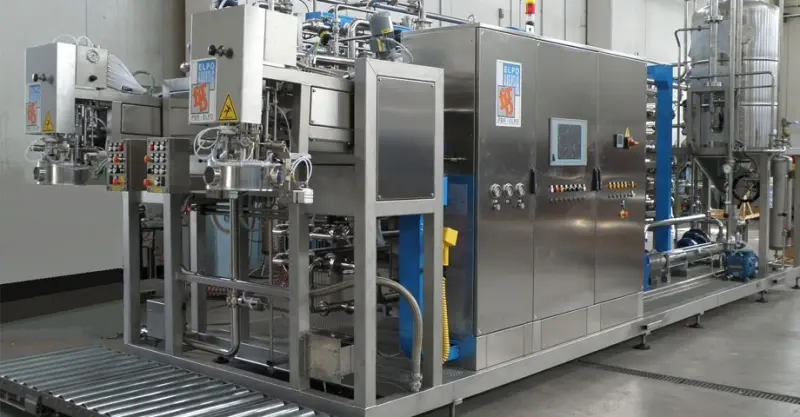

Моноблок — линия, объединяющая установку для стерилизации и установку асептического розлива. Это оборудование предусматривает установку стерилизатора и наполнителя на одной станине, образуя таким образом единый компактный и функциональный моноблок. Преимущества такого моноблока в его уменьшенных размерах, в большой функциональности и надежности.
Установка для стерилизации (трубчатый стерилизатор) FBR-ELPO TC2/200 (Италия).
Тех. характеристики:
Производительность до 3000 л/ч; Давление до 3 Бар; Трубчатый стерилизатор включает в себя следующее: • буферную емкость из высококачественной стали подходящего объема; с регулировкой уровня, для непрерывной подачи продукта. • двухфазный питающий насос, из высококачественной стали AISI 304, с преобразователем частоты • центробежный насос для CIP • положительный напорный деаэратор • трубчатый стерилизатор с 5 секциями, распределенными следующим образом: 2 секции для первичного нагрева продукта с 50 до 80°С за счет возвратного тепла (50%), получаемого от продукта, который косвенно через циркуляцию воды подвергается охлаждению со 11 О0С до 80°С, секция для стерилизации продукта при 110°с посредством горячей воды температурой 115°С секция первичного охлаждения с 80°С до 30°С водой с охладительной башни (градирни) температурой 25°С; секция охлаждения до 18°С посредством охлаждающей воды.
Асептический наполнитель FBR-ELPO AS-II-250/1″ NEW (Италия).
Используется для фасовки жидких, пюреобразных и концентрированных продуктов в предварительно стерилизованные мешки объемом от 5 до 250 литров. Продукт для фасовки: жидкие продукты, полуконцентраты, концентраты со взвешенными маленькими кусочками.
