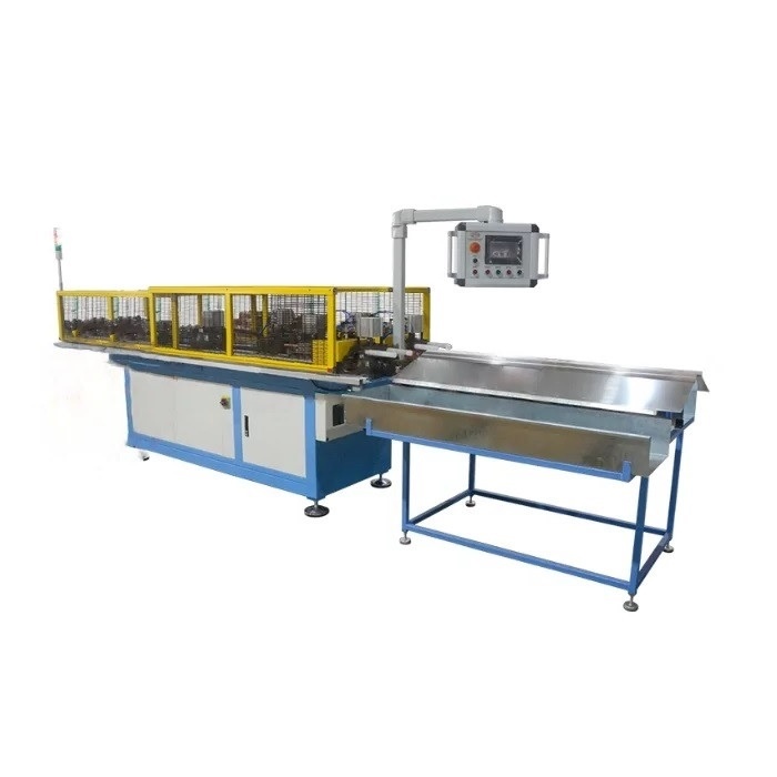

Правильно-отрезной станок для медных труб TCM20-2
Обновлено 08.10.2024 963668
  • Модель: TCM20-2
  • Мощность: 4 кВт
  • Напряжение / Частота: 380 В / 50 Гц
  • Давление воздуха в системе: 0, 4 – 0, 6 МПа
  • Производительность (при длине 1000 мм): 5 – 7 шт/мин
  • Количество потоков: 2 шт
  • Диаметр труб: 6, 35 - 19, 05 мм
  • Толщина стенки труб: 0, 5 – 1, 5 мм
  • Минимальная длина резки: 40 мм
  • Точность по длине: ± 0, 5 мм на 1000 мм
  • Управление: PLC
  • Габаритные размеры: 10000 х 2000 х 2000
  • Вес: 1500 кг
