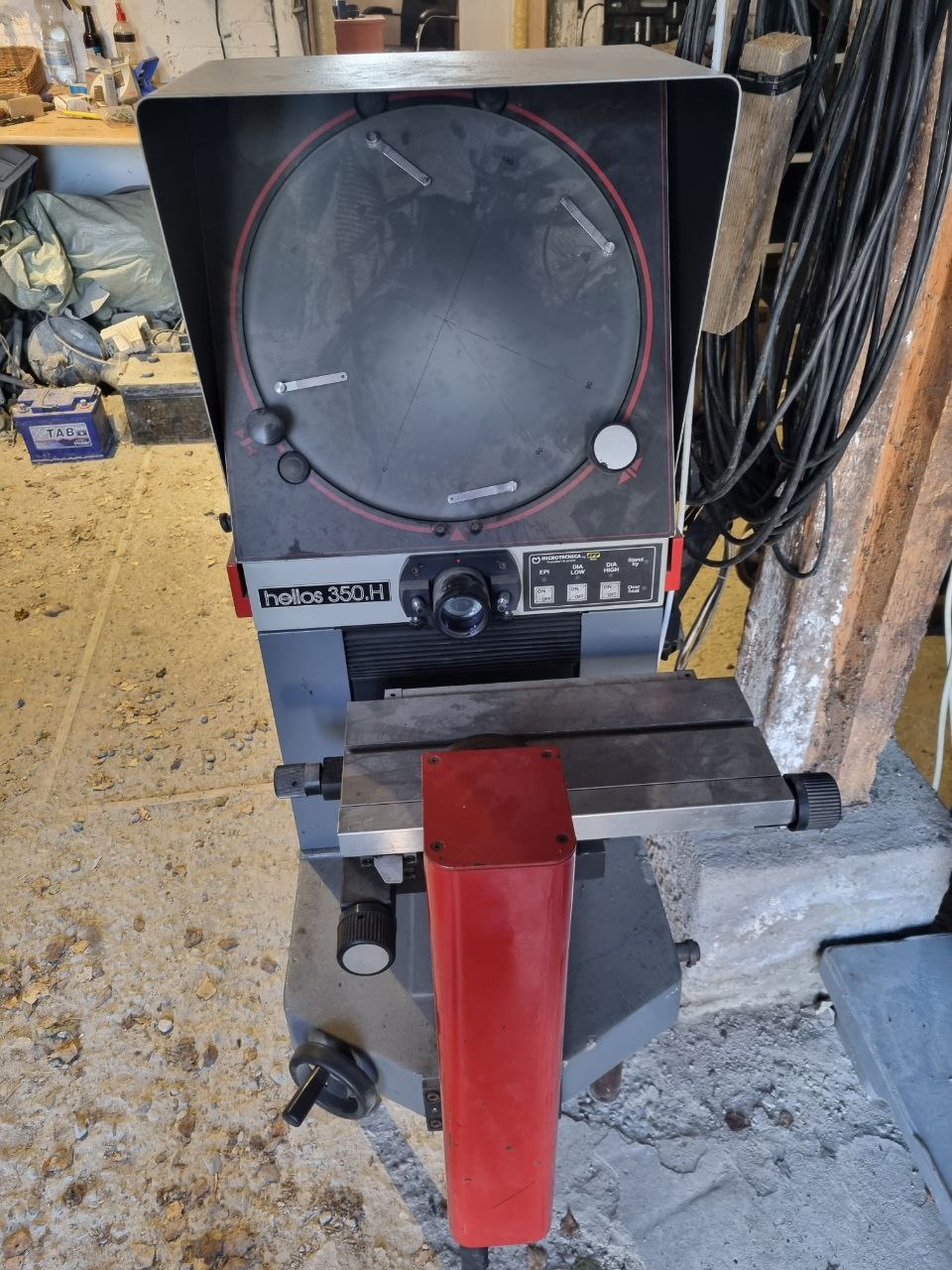

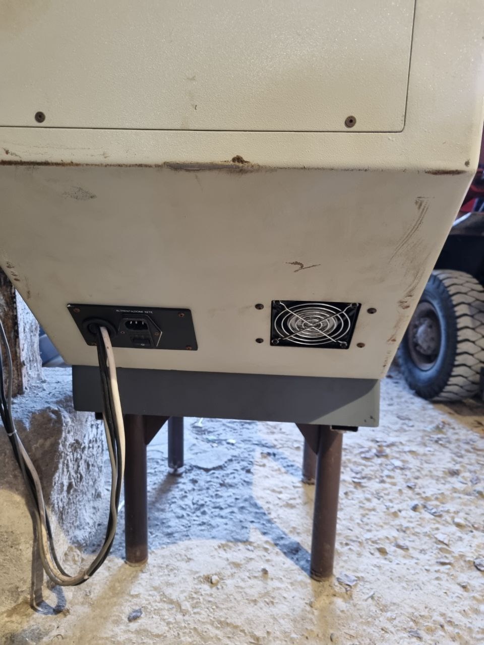

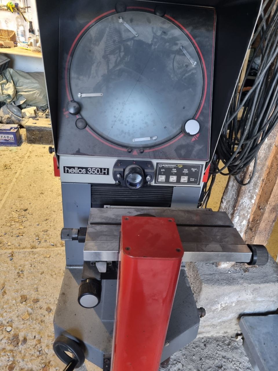

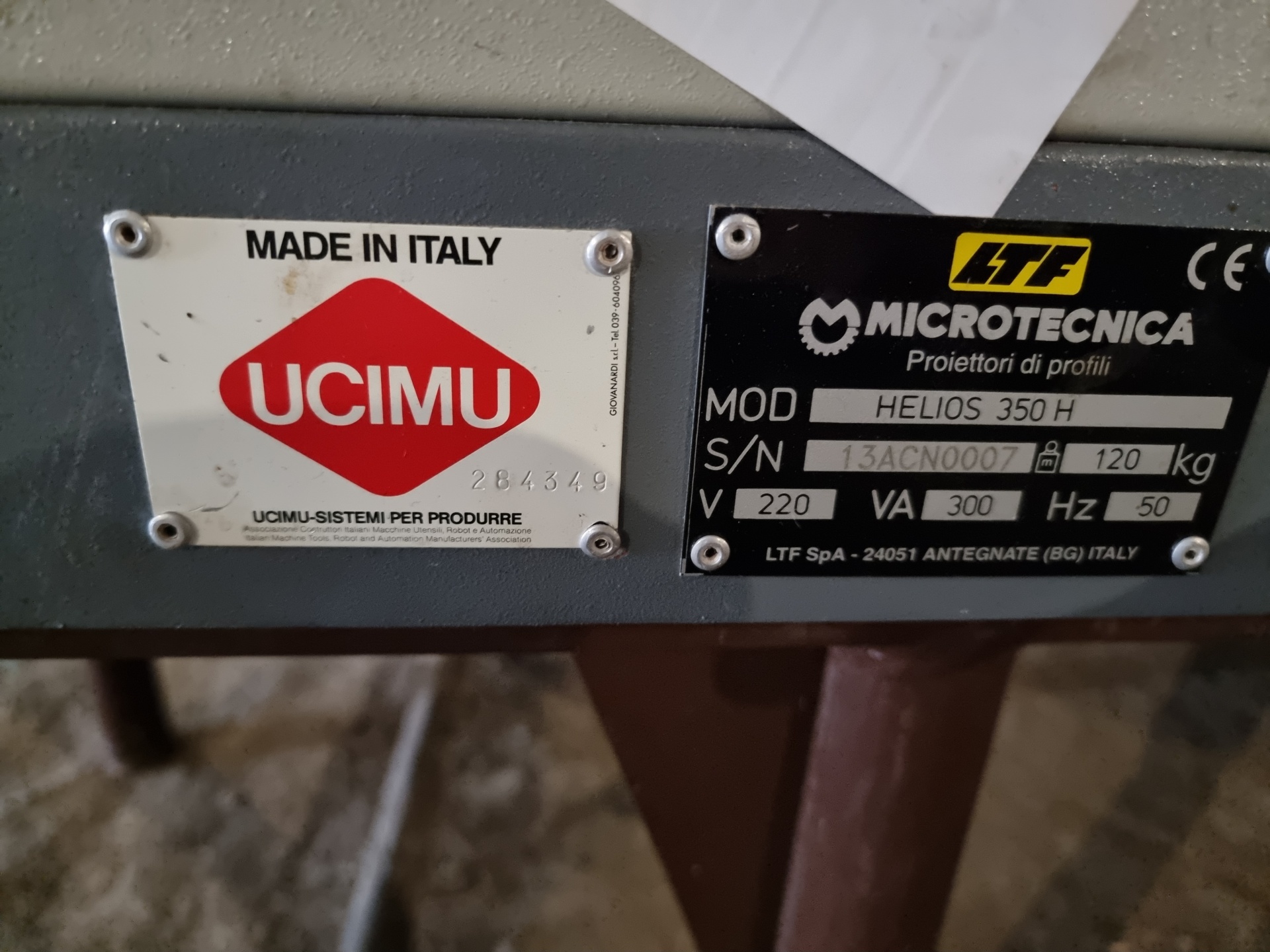

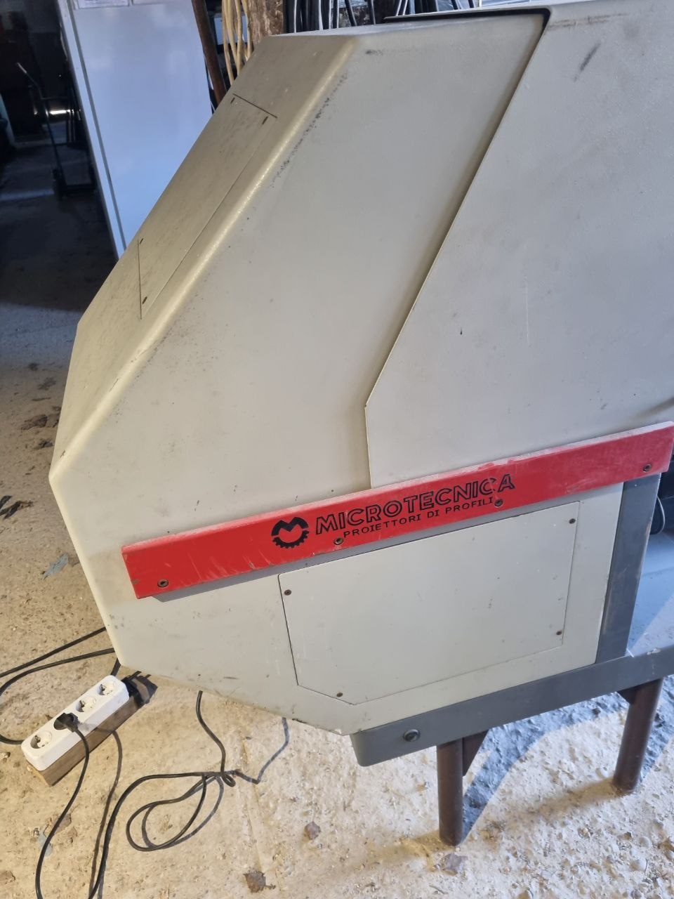

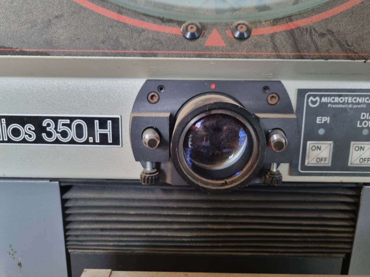

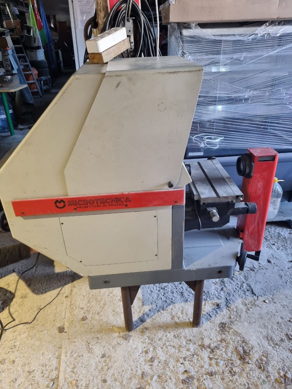

Профильный проектор Helios 350-H (италия), 2007 г.в
Обновлено 22.06.2025 963755
Профильный проектор Helios 350H.    2007 г.в.
LTF Microtecnica,Италия.
Комплектация стандартная.
Диапазон измерений длины, мм: - по оси Х – от 0 до 200; - по оси Y – от 0 до 150. Диапазон измерений углов: от 0º до 360º.
Пределы допускаемой абсолютной погрешности измерений длины, мкм : ±(2,5 + 0,01·L), где L – измеряемая длина, мм; Пределы допускаемой абсолютной погрешности измерений углов: ±5’.
Дискретность отсчёта - длины – 0,001 мм ;- угла 1’.
Отклонение от взаимной перпендикулярности осей продольного и поперечного перемещений измерительного стола, не более: 30”; Отклонение от прямолинейности перемещения измерительного стола в продольном и поперечном направлениях, на всем диапазоне измерений, не более, мм: 0,003.
Диаметр экрана, мм: 350.
Линейное увеличение, крат: 10 (20, 25, 50, 100) *.
Допускаемая высота измеряемой детали, мм, не более: 215;
Допускаемая масса измеряемой детали, кг, не более: 15.
Требование к электропитанию: Напряжение 220 ± 15 В
Частота 55 ± 5 Гц;
Габаритные размеры, мм, не более - ширина-480 ;- длина- 960;- высота- 1180;
Масса, кг: 120
