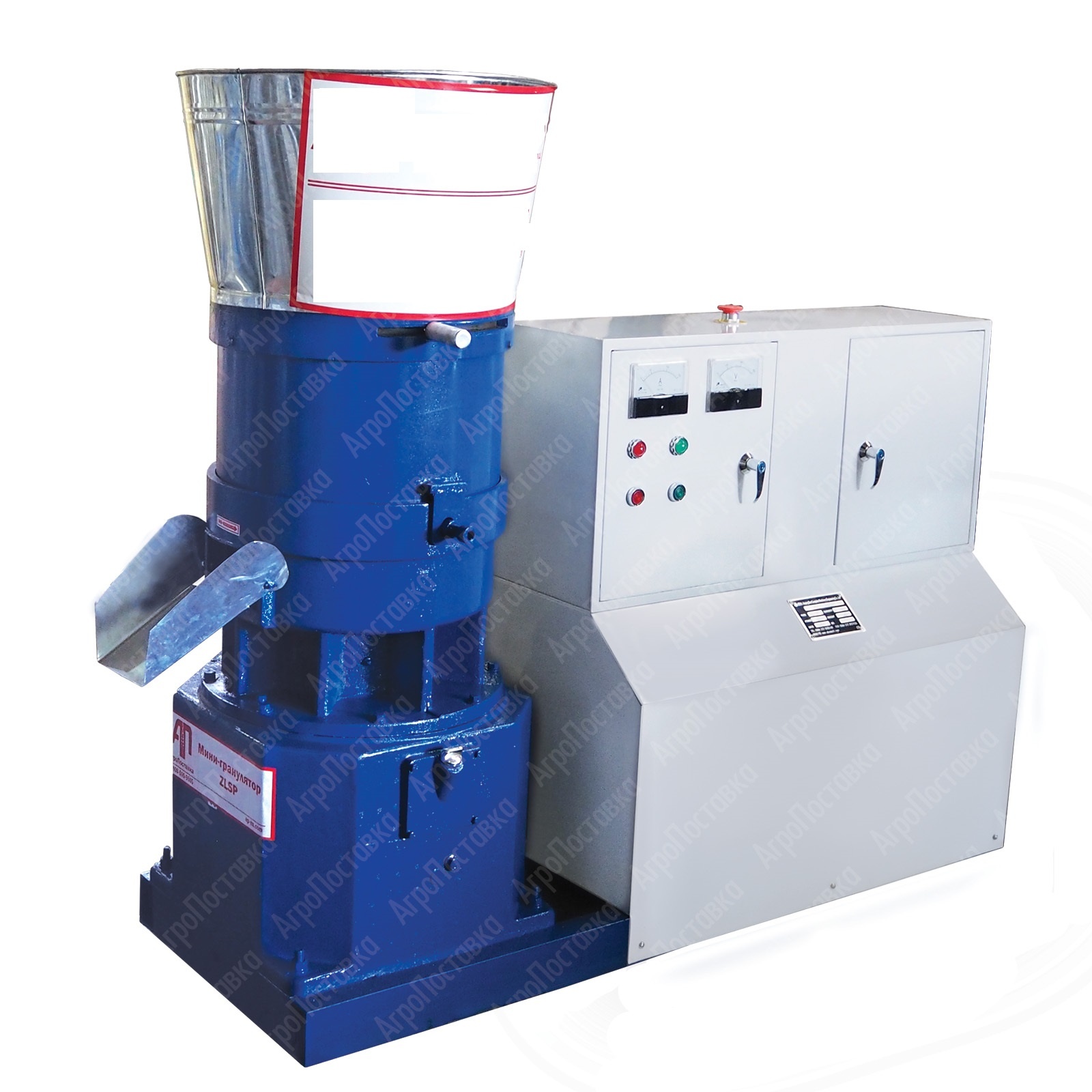

Гранулятор ZLSP-400
Гранулятор комбикорма серии ZLSP-400С
Гранулятор серии ZLSP-400C предназначен для гранулирования различных материалов органического происхождения: различные виды зерновых, шелуха подсолнечника, кукуруза, люцерна, и др. Наилучшим для гранулирования является продукт влажностью 13—18%.
На грануляторе ZLSP-400D можно гранулировать траву, сено, солому, отходы лесоводства и сельского хозяйства, таких как сыпучий комбикорм, опилки, щепа, солома, рисовая шелуха и т.д. Гранулятор ZLSP-400C гранулирует и формирует массу в цилиндрическую гранулу.

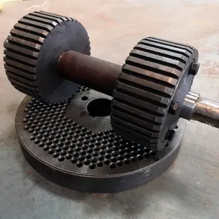

― На данном грануляторе используется электрический или дизельный двигатель. Сырье – роликами выдавливается через матрицу, сила давления на продукт регулируется специальными болтами. Длину гранулы можно выставлять, регулируя положение резака.
Вращаются ролики (3 шт ― на звезде)
Производительность 870-1450 кг/ч
Двигатель 30 кВт
Размеры (мм): длина 1520, ширина 670, высота 1200
В специальном резервуаре, куда попадает рассыпчатая смесь, температура нагнетается до 110 градусов (с Паром). Разогретая смесь прессуется у стенок и через отверстия определенного размера попадает на выход в виде гранул. Форма и размер выходных устройств может быть разной. Готовые гранулы обеззараживаются в процессе изготовления, поэтому хранятся достаточно долго.
Описание рабочего процесса:
Через загрузочную воронку продукт попадает на матрицу и под действием роликов (прессовочный вал и матрица благодаря трению между ними нагреваются до температуры 60-80 градусов, без Пара). Затем сырье роликами выдавливается под давлением 1000—1200 кг/см. кв., и в результате получаются гранулы. В зависимости от используемой матрицы диаметр гранул может быть: 2.5, 3, 4, 5, 6 или 8 мм. Длина гранулы регулируется отрезным ножом.
