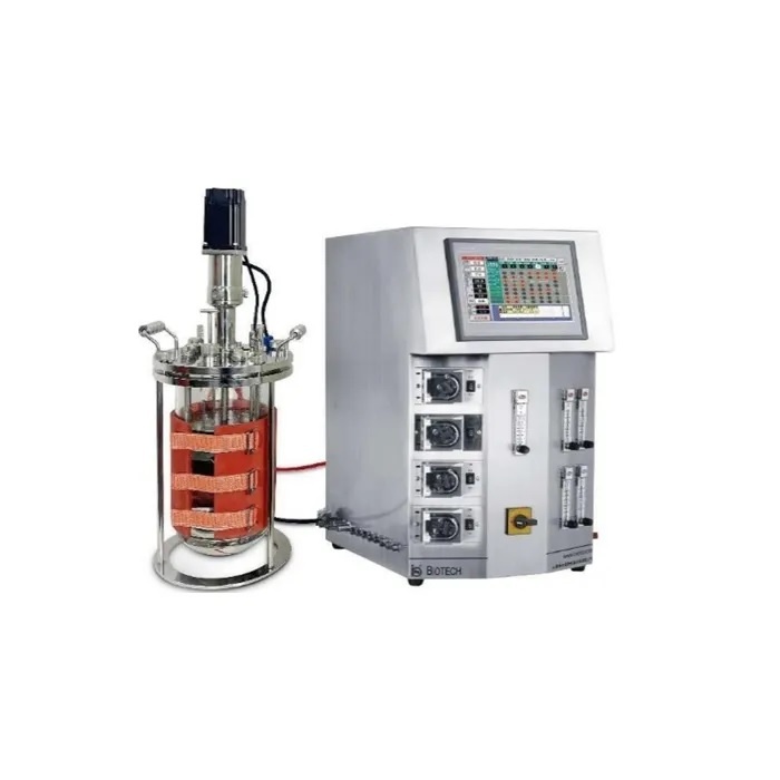

Автоклавируемый стеклянный лабораторный ферментер BIOTECH-5JG
Обновлено 12.10.2024 964325
  • Модель: BIOTECH-5JG
  • Производительность: >30 л / мин
  • Окружающая среда:Лаборатория или рабочее помещение, подходящее для процесса ферментации (например, чистое, без сквозняков, с дренажным оборудованием и т.д.)
  • Водоснабжение:  Температура воды не менее чем на 7 – 10°C ниже температуры культуры
  • Внутренний размер автоклава: D ≥ 400 мм, h ≥ 600 мм
  • Сжатый воздух: Внешняя подача чистого сжатого воздуха для ферментации
  • Давление: 0,2-0,3 МПа
  • Относительная влажность: <60%
  • Электропитание: 220 В±10% / 50 Гц
  • Габаритные размеры: 850 х 700 х 990 мм
  • Вес: 110 кг
Сосуд:
  • Общий объем: 5 л
  • Максимальный рабочий объем: 70%
  • Специальный сосуд из боросиликатного стекла с плоской верхней пластиной: Нержавеющая сталь (316L), автоклавируемый
  • Обработка поверхности: Внутренняя и внешняя зеркальная полировка
  • Точность бака: Менее 0,4 мкм
  • Точность внешней поверхности: Менее 0,6 мкм
  • Корпус резервуара:
  • Расчетное давление: 0,2 Mpa
  • Рабочее давление: 0,15 Mpa
Верхняя пластина:
  • Верхняя пластина: Нержавеющая сталь (316L), поверхность обработана
  • Порт для добавления перегородки: 2 шт
  • Порт для инокуляции пламени (также для сбора урожая): 1 шт
  • Сопло для выхлопа: 1 шт
  • Трубка для отбора проб и т. д.: 1 шт
  • 3 перегородки и 1 трубка для охлаждающей воды: Типа «U»
  • Датчик температуры: Pt100
  • Зонд для пены: 1 шт
  • Зажим для шланга с силикагелем на боковой стороне верхней панели: Есть
Привод:
  • Серводвигатель переменного тока: Есть
  • Автоматическое управление: PID
  • Скорость 3L: 50 – 1200 об / мин ±0,5%
Мешалка:
  • Конфигурация: Обычная крыльчатка с наклонными лопастями
Аэрация:
  • Расходомер: Стеклянный ротаметр и массовый расходомер
  • Фильтр на входе    0,2 мкм фильтр PALL, стерилизуемый
  • Система управления газовым путем (воздух): Управление соединением растворенного кислорода и pН
  • TMFC (параллельный тепловой массовый расходомер): Контроль одного газа соответственно
  • Управление: Ручное и автоматическое
Вытяжка:
  • Конденсатор: Нержавеющая сталь
  • Фильтр
  • Перистальтические насосы:
  • Перистальтические насосы: 4 шт
  • Функция: Подачи кислоты / щелочи, антипены и питательных веществ
  • Перфорационные иглы и силиконовый шланг: Есть (у всех насосов)
  • Управление: Автоматическое или ручное
Бутылки для реактивов:
  • Объем:
  • 2 бутылки: 250 мл
  • 2 бутылки: 500 мл с завинчивающейся крышкой
  • Бутылки: Автоклавируемые
Тепловой контур:
  • Электрический нагревательный блок: Есть
Стерилизация:
  • Температура стерилизации: 121°C
  • Время стерилизации: Около 30 мин (поддержание давления после нагрева до 121°C)
  • Метод: Температура стерилизации составляет 100 – 130°C
  • Контроль температуры:
  • Датчик: Стерилизуемый зонд PT100
  • Нагрев: Электрический
  • Контроль температуры: PID
  • Режим управления: Автоматический
  • Электрод Pt100: Может быть многократно стерилизован, а функция калибровки электрода может быть полностью откалибрована системным программным обеспечением.
  • Температура охлаждающей воды: +5° – 75°C ±0,2°C
  • Температура дисплея: 0 – 150°C ±0,1°C
  • Диапазон: Выше температуры охлаждающей воды: от 5 °C до 40 °C (для контроля) и от 0 до 150°C (для измерений)
  • Точность: ±0, 3°C
  • Индикация: Цифровой дисплей
  • Управление: ПИ контроль. Автоматическая сигнализация
Питание:
  • Питание для всех электрических цепей: 220В / 50 Гц/ 1 кВт
Шкаф управления:
  • Шкаф со скошенной панелью управления: Вмещает все заказанные контуры управления
  • Параметры pH:
  • Датчик: Гелевый pH-электрод производства METTLER TOLEDO/Hamilton (стерилизуется паром)
  • Диапазон: 2,0 ~ 12,0
  • Точность: 0,01 для измерения, 0,1 для контроля
  • Контроль: PI контроль для введения кислоты или щелочи через CO2 электромагнитный клапан (или регулирование 2 перистальтических насосов). Автоматическая сигнализация
  • Параметры DO:
  • Датчик: Электрод растворенного кислорода производства METTLER TOLEDO/Hamilton (стерилизуемый паром).
  • Диапазон: 0 – 100% / 0 – 200%
  • Контроль: Только онлайн
Агитация:
  • Привод: Двигатель постоянного тока, магнитный привод снизу
  • Диапазон: 0 – 2000 об / мин
  • Точность: ±1 об / мин
Давление:
  • Индикация: Манометр
Подача:
  • Индикация: Кумуляция вводимой дозы и цифровой дисплей
  • Управление: Регулирование заданного значения с помощью перистальтического насоса
Антипена:
  • Зонд: Стерилизуемый зонд электропроводности
  • Индикация: Кумуляция инъекционной дозы и цифровой дисплей
  • Управление: Электронное управление перекачиванием через контроль проводимости. Автоматическая сигнализация
