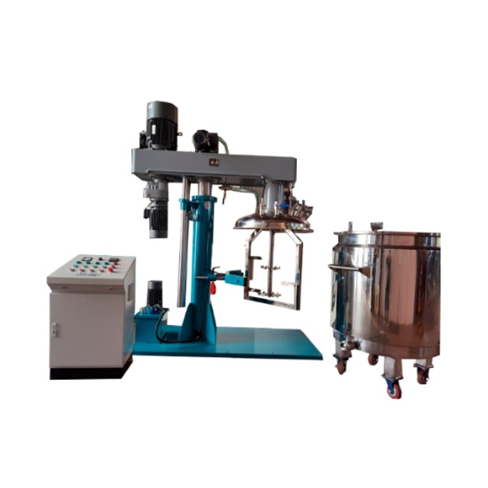

Герметичный высокоскоростной диссольвер с боковым скребком YH-MBJB1500B
Обновлено 12.10.2024 964331
Герметичный высокоскоростной диссольвер с боковым скребком:
  • Общий / эффективный объем: 1 800 / 1 500 л
  • Материал исполнения: Нержавеющая сталь SUS304
  • Крышка: Оснащена смотровым окном, светодиоднымосвещением, квадратным отверстием для подачи, резервным отверстием и т. д.
  • Цилиндр (корпус):
  • Толщина стальной пластины 8 мм,
  • внутренние и внешние стороны сзеркальной полировкой для удобства очистки, в середине цилиндра предусмотрена системакрепления для фиксации цилиндра
  • Размер: Ø 1 400 х 1 200 мм
  • Ширина фланца с каждой стороны 5 см,
  • Толщина - 3 см
  • Дно эллиптической формы с четырьмя 6-дюймовыми съемными колесными опорами:
  • 2 опоры универсальные с тормозами,
  • 2 опоры прямого типа
  • Габаритные размеры: ≈ 2 600 х 1 200 х 2 500 мм
  • Вес: ≈ 2 т
Система перемешивания(сдвиговое и скребковое перемешивание):
  • Высокоскоростная лопасть для перемешивания:
  • Материал: нержавеющая сталь SUS304
  • Съемная зигзагообразная мешалка диаметром: 500 мм
  • Скорость вращения: 0 – 1 500 об / мин
  • Устройство для очистки стенок и перемешивания:
  • Однорычажное,оснащено боковым скребком из ПТФЭ дляочистки стен
  • Скорость вращения: 0 – 30 об / мин
  • Регулировка скорости: Скорость сдвигового и скребкового перемешивания регулируется частотным преобразователем
  • Мощность двигателя: 55 кВт
  • Параметры электросети: 380 В / 50 Гц / 3 фазы
Электрические системы управления:
  • Шкаф управления:
  • Взрывозащищенное исполнение
  • Панель управления: тахометр, вольтметр, кнопка пуска/остановки каждой основной системы,кнопка подъема, ручка регулировки скорости
  • Частотный преобразователь: Сверхмощный тип
  • Электрические компоненты: Низковольтный тип
  • Шкаф управления: Тахометр, вольтметр, кнопка пуска / остановки
  • каждой основной системы, кнопка подъема, ручка регулировки скорости
Подъемная система:
  • Тип подъемника: Гидравлический, с одним цилиндром
  • Мощность двигателя: 4 кВт
  • Исполнение двигателя: Взрывозащищенное исполнение
  • Ход подъема: 1 200 мм
  • Метод уплотнения: Механическое уплотнение + каркасное уплотнение
  • Способ подключения насадки: Быстроразъемные зажимы
