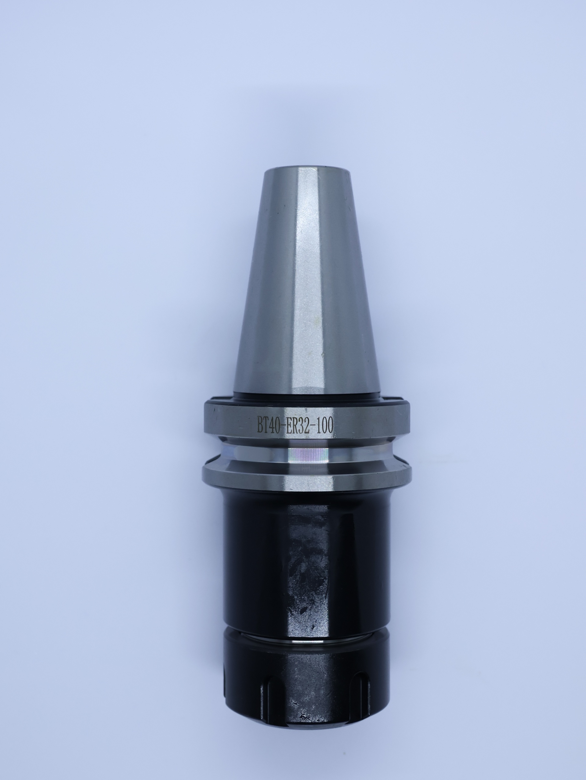

Цанговый патрон BT40-ER32-100 для цанг размером ER32 и установки осевого инструмента. Предназначен для фрезерных станков. Конус стандарта BT является аналогом и взаимозаменяем с конусами стандартов: - MAS403BT - JIS (с исключениями).
Тип хвостовика: BT40
Тип патрона: Цанговый патрон
Тип цанги: ER32
Вылет от шпинделя, мм: 100
Диаметр, D,мм: 50
Устанавливаемый диаметр инструмента, d, мм: 2-20
Радиальное биение не более 0,003 мм
В комплект к патрону BT40-ER32-100 входит гайка для цанг ER32-A. Цанги ER32, ключ, штревель в комплект не входят.
