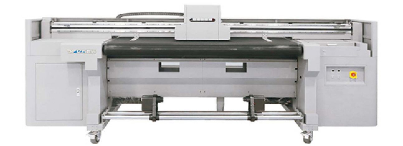

Печатная машина, Гибридный УФ принтер модель YF-1800MH
Обновлено 13.04.2026 964864
  1. Печатная машина - Изображения, нанесенные УФ принтером, обладают высокой устойчивостью к влаге, выцветанию на солнце, истиранию, не токсичны, поэтому их можно использовать и для создания наружной рекламы без дополнительной защиты, и для отделки интерьеров в жилых помещениях.
Основные технические характеристики:
Тип печатающих головок Ricoh GEN6
Возможное количество печатающих головок (шт) 2 - 8
Режимы печати 4C, 4С+W, 4C+W+V   2*4C   4C+W+4C
Область печати (мм) 1600х1000мм
Скорость печати: в 4 подхода (м²/ч)  15 30 15
                          в 6 подхода (м²/ч)   13 26 13
                          в 8 подходов (м²/ч) 10 20 11
Разрешение печати (dpi) 720 x 1800
Печатные материал: Мягкая пленка, скребковая ткань, ткань 3P, стекло, керамическая плитка, акрил, плита ПВХ и другие различные рулоны и листы. Пленка, баннер с покрытием, 3P ткань, стекло, керамика, акрил, ПВХ-панель и все виды рулонов и т. д.
Толщина материала (мм) 20
Тип чернил: экологичные УФ-чернила для светодиодов (без летучих органических соединений), белые УФ-чернила и прозрачный лак не являются обязательными.
Система светодиодной светоотверждения
Форматы используемых файлов: TIFF/PDF/JPES/EPS
RIP программное обеспечение Photoprint/Onyx/Caldera/Colorget
Интерфейсы подключения USB2.0
Напряжение (В) / Частота (Гц) 220 / 50
Мощность (кВт) 2,5

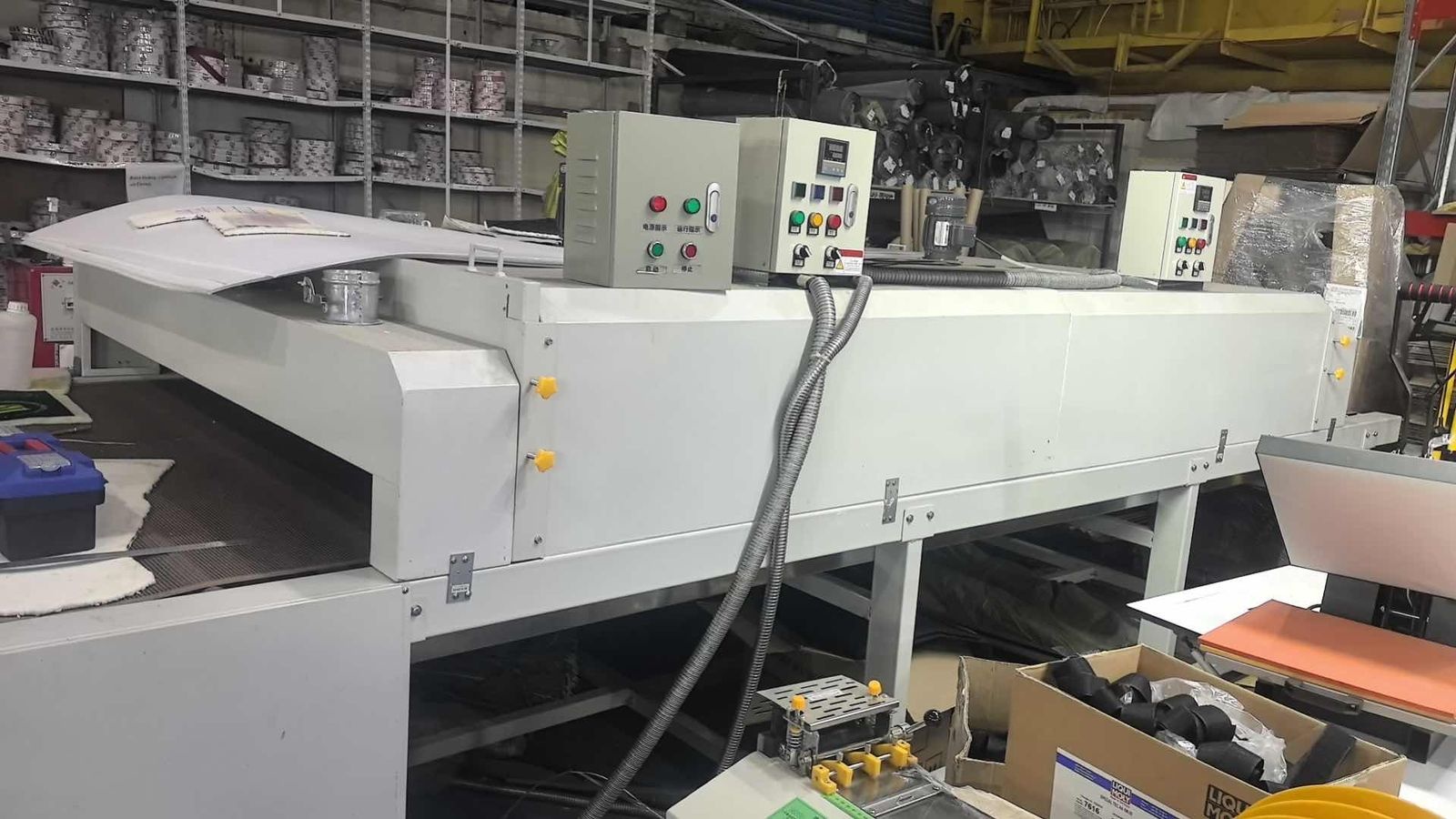

2. Вместе с Принтером предлагаем докупить Тепловое сушильное устройство, предназначено для сушки и отверждения красок.
Особенности:
- Сушка и охлаждение осуществляются посредством высокоинтенсивного обмена воздуха подаваемого с высокой аэродинамической турбулентностью, что позволяет эффективно минимизировать габариты и энергопотребление агрегатов сушки. Очень высокий уровень точности в установке и поддержании заданной температуры гарантируется встроенными температурными датчиками.
Длина оборудования 4600мм, Ширина оборудования 2100 мм, Высота оборудования 1750 мм
Напряжение 380 В 50 Гц, Мощность 45 кВт
Температурные зоны 2 зоны
Рабочая температура RT-200℃
Температура нагрева <60℃
Высота входа 0-200 мм
Частотный преобразователь 370 Вт + 8 дюймов вентиляторы
