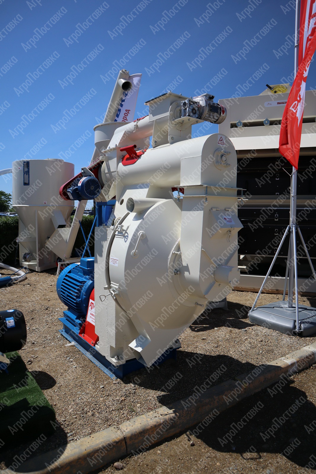

Гранулятор ОГМ-1,5 применяется для гранулирования сена, травяной муки, опилок, лузги, барды, дробины, жома, отрубей и других трудно гранулируемых продуктов. Данная модель гранулятора самая...
ООО «СПБ-АГРО»Грануляторы серии ОГМ – это грануляторы с кольцевой матрицей предназначены для переработки опила, кормов, с/х продукции с целью получения высококачественных топливных гранул, кормовых гранул для всех видов животных, птиц и рыб из комбикорма, отрубей и других кормовых материалов. Грануляторы серии ОГМ с кольцевой матрицей отличаются своей высокой производительностью и высоким качеством пеллет.
Высокая энергоэффективность и надёжность конструкции;
Простота обслуживания и низкие эксплуатационные издержки;
Постоянно наличие расходных материалов и запасных частей;
Новая конструкция дозатора с принудительной подачей сырья, обеспечивает защиту от забивания, позволяет наиболее точно дозировать подачу.
Лопастной смеситель производит равномерное ворошение, что позволяет качественно увлажнить продукт.
Усиленная конструкция прессующего узла позволяет выдерживать более высокие нагрузки при прессовании;
Новый переходник с магнитной защитой, удаляет мелкие металлические включения из подаваемого сырья, обеспечивая защиту пресс-гранулятора.
Производительность(кг/ч)до 1200 (опил), до 2500 (корма)
Мощность (кВт)55 (380)
Диаметр радиальных отверстий в матрице (мм)2-12
Частота вращения (мин-1, не более) -матрицы 140
Количество роликов (шт.)2
Тип редуктора пресса 2-х ступенчатый
Габаритные размеры (длина*ширина*высота, м)1,8*0,9*1,5
Вес (кг, не более)1400
Комплектация матрица GRAF, смеситель, дозатор, щит управления
Повышена износостойкость, питатель и крышка прессующего узла из нержавеющей стали;
Крышка прессующего узла,с установленным на ней пароотводом.
