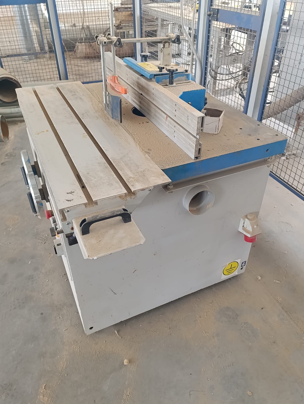

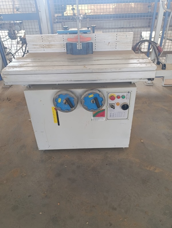

Продам фрезерный станок T1000S с автоподатчиком в отличном состоянии
Отличительные особенности:
  • Жесткая коробчатая станина обеспечивает станку устойчивость.
  • Высокоскоростной шпиндельный узел позволяет обрабатывать детали с высоким качеством поверхности.
  • Четыре скорости вращения шпинделя дают возможность обработать деталь с высокой чистотой поверхности.
  • На станине установлен литой массивный стол с шипорезной кареткой.
  • На столе крепятся ограждение фрезы.
  • Верхняя опора шпинделя позволяет работать с массивными фрезами при высоких скоростях вращения.

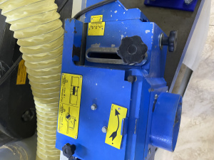

  • Ограждение фрезы оборудовано направляющими линейками и патрубком стружкоотсоса.
  • Направляющие линейки имеют независимое перемещение и удобную точную настройку на размер.
  • Специальные регулируемые пластины в направляющих линейках поддерживают заготовки в зоне обработки в непосредственной близости от фрезы что позволяет обрабатывать короткие заготовки..
  • Шипорезная каретка увеличенной ширины с ходом 1000 мм позволяет обрабатывать на станке крупногабаритные длинномерные детали.
  • Реверсивное вращение шпиндельного вала позволяет сократить количество инструмента..
  • В комплектацию Standart входит литой массивный стол для поддержки заготовки непосредственно около фрезы.
  • На станке установлен шпиндель диаметром 32 мм.
  • Наличие наклоняемого шпинделя позволяет расширить операционные возможности станка, уменьшить номенклатуру применяемого инструмента, а также повысить качество обрабатываемой поверхности сложных профилей.

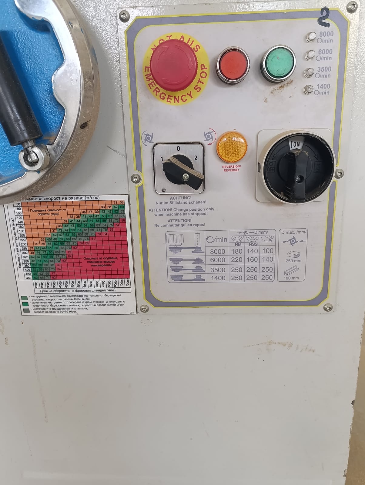

Техническая характеристика:
Наибольшая толщина обрабат. заготовки, мм
125
Размер стола (длина х ширина), мм
1000х500
Размер шипорезной каретки (длина х ширина), мм
1150х350
Вертикальный ход шпинделя, мм
175
Угол поворота шпинделя, град.
0 — 45
Диаметр шпиндельной оправки, мм
32
Наибольший диаметр режущего инструмента, мм
— для профилирования
— для нарезания шипов
180
250
Частота вращения шпинделя, об/мин
1400, 3500, 6000, 8000
Суммарная мощность, кВт
5,5
Габариты, мм
1900х2000х1200
Масса, кг
