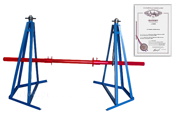

Кабельный домкрат ДК-5В винтовой - это мобильный грузоподъемный механизм предназначенный для подъема кабельных барабанов при выполнении работ по прокладке кабеля. Кабельный домкрат также может...
Инженерно-промышленная группа СМОЛКАБЕЛЬНЫЙ ВИНТОВОЙ ДОМКРАТ ДК-5В

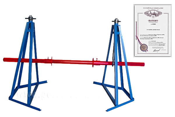

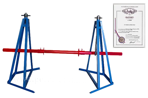

ДК-5В - домкрат предназначен для подъема кабельных барабанов с 8 по 22 типоразмер. Максимальная грузоподъемность 5 тонн.
Преимущественные характеристики ДК-5В:
- надежный сварной корпус имеет точную конструкцию, выполненную на высокотехнологичном оборудовании с использованием роботизированных сварочных комплексов;
- длительный эксплуатационный ресурс;
- мобильный грузоподъемный механизм;
- компактная конструкция.
Домкрат ДК-5В поставляется в следующей комплектации:
- две стойки,
- ось,
- подземные башмаки.
В данном домкрате реализован принцип винт-гайка. Через центральные отверстия барабана продевается ось домкрата, для исключения перемещения барабана по оси во время перемотки - кабельный барабан фиксируется поджимными башмаками, (при необходимости могут использоваться центрирующие конуса), две стойки устанавливаются по бокам барабана, после чего происходит подъем кабельного барабана путем вращения рукоятки домкрата.
| Максимальная грузоподъемность, кг, не более | 5000 |
| Принцип подъема | винтовая пара |
| Максимальный типоразмер кабельного барабана | 22 |
| Минимальный типоразмер кабельного барабана | 8 |
| Наличие поджимных башмаков | + |
| Диаметр поставляемой в комплекте оси, мм | 48 |
| Длина поставляемой в комплекте оси, мм | 1700 |
| Масса кабельного домкрата, кг | 100 |
| Габаритные размеры, мм | 1400х715х1440 |
