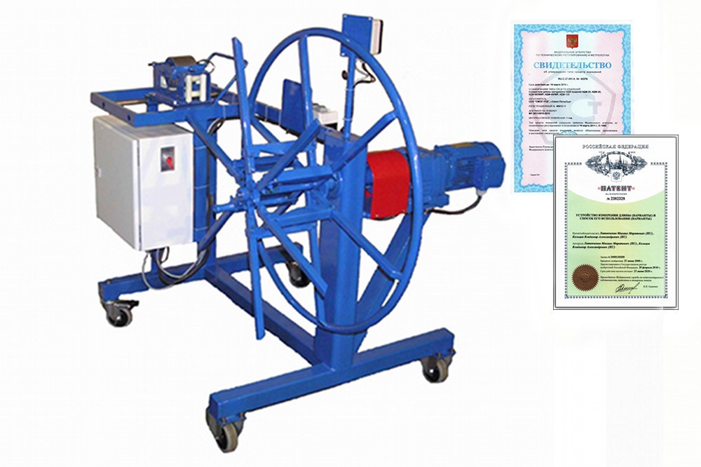

УНК-10М7-К6 с ИДМ-65ПВР - станок среднего класса с электроприводом, предназначен для автоматической перемотки кабельно-проводниковой продукции и других длинномеров, диаметром до 65 мм. Чаще всего используется для измерения длины при отгрузке готовой продукции в магазинах розничной торговли для отмотки отрезков заданной длины. Станок предназначен для намотки кабеля в бухту. Технологический контроль длины осуществляется
, реализованном на
В КОМПЛЕКТ ПОСТАВКИ УНК-10М7-К6 с ИДМ-65ПВР ВХОДИТ:
- станина с колесными опорами,
- измерительный узел серии ИДМ.
КОМПЛЕКТАЦИЯ УНК-10М7-К6 с ИДМ-65ПВР ВКЛЮЧАЕТ В СЕБЯ:
- сертифицированный ,
со звуковой индикацией.
ПРЕИМУЩЕСТВЕННЫЕ ХАРАКТЕРИСТИКИ УСТРОЙСТВА ДЛЯ ПЕРЕМОТКИ КАБЕЛЯ УНК-10М7-К6 с ИДМ-65ПВР
- наличие колесных опор позволяет одному оператору легко перемещать станок по территории склада;
- надежный сварной корпус имеет точную конструкцию, выполненную на высокотехнологичном оборудовании с использованием роботизированных сварочных комплексов;
- длительный эксплуатационный ресурс;
- наличие ручного раскладчика позволяет получать более аккуратные бухты;
- имеет автоматический привод и не требует управления оператором;
- наличие опции автоматического останова по достижении запрограммированной длины;
- измеритель реализован на герметичном электронном счетчике ИД-2, который зарекомендовал себя как исключительно надежное устройство;
- опция звукового сигнала при достижении установленной длины.
Исполнение измерительного узла
 Диаметр измеряемого материала, мм 1-65
 Принцип измерения электронный
 Время сохранения информации при отключении питания неограниченно
 Напряжение питающей сети, В 220
 Потребляемая мощность, кВт 1,1
 Частота вращения приводного барабана, об/мин 10-60
 Принцип отмотки электропривод
 Внешний диаметр технологического барабана, мм не более 800
 Внутренний диаметр технологического барабана, мм не более 250
 Максимальная масса бухты, кг не более 100
 Температурный диапазон работы, С -5 до +32
 Опция останова при достижении запрограммированной длины +
 Защита электродвигателя от короткого замыкания +
 Защита электродвигателя от перегрева +
 Защита электродвигателя от скачков напряжения  +
 Масса станка, кг 160
 Габаритные размеры станка, мм 1598х1266х1446
