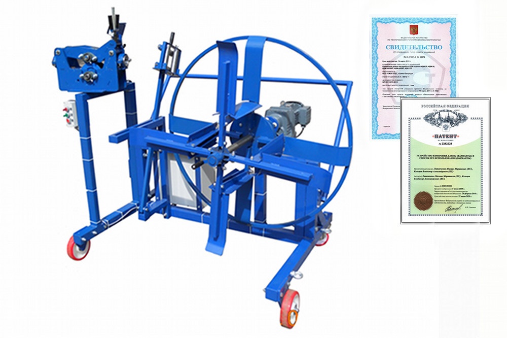

Станок для намотки кабеля УНК-10М7-К2 c ИДМ-30
СТАНОК ДЛЯ НАМОТКИ КАБЕЛЯ УНК-10М7
УНК-10М7 c ИДМ-30- станок среднего класса с электроприводом, предназначен для автоматической перемотки кабельно-проводниковой продукции и других длинномеров, диаметром до 30 мм. Чаще всего используется для измерения длины при отгрузке готовой продукции в магазинах розничной тороговли для отмотки отрезков заданной длины. Станок предназначен для намотки кабеля в бухту. Технологический контроль длины осуществляется измерителем ИДМ-65, реализованном на электронном счетчике ИД-2.
В КОМПЛЕКТ ПОСТАВКИ УНК-10М7 ВХОДИТ:
- станина с колесными опорами,
- измерительный узел серии ИДМ.
КОМПЛЕКТАЦИЯ УНК-10М7 ВКЛЮЧАЕТ В СЕБЯ:
- сертифицированный измеритель длины ИДМ-30,
- реверсивный счетчик ИД-2 со звуковой индикацией.
ПРЕИМУЩЕСТВЕННЫЕ ХАРАКТЕРИСТИКИ УСТРОЙСТВА ДЛЯ ПЕРЕМОТКИ КАБЕЛЯ УНК-10М7:
- наличие колесных опор позволяет одному оператору легко перемещать станок по территории склада;
- надежный сварной корпус имеет точную конструкцию, выполненную на высокотехнологичном оборудовании с использованием роботизированных сварочных комплексов;
- длительный эксплуатационный ресурс;
- наличие ручного раскладчика позволяет получать более аккуратные бухты;
- имеет автоматический привод и не требует управления оператором;
- наличие опции автоматического останова по достижении запрограммированной длины;
- измеритель реализован на герметичном электронном счетчике ИД-2, который зарекомендовал себя как исключительно надежное устройство;
- опция звукового сигнала при достижении установленной длины.
| Исполнение измерительного узла | ИДМ-30 |
| Диаметр измеряемого материала, мм | 1-30 |
| Принцип измерения | электронный |
| Время сохранения информации при отключении питания | неограниченно |
| Напряжение питающей сети, В | 220 |
| Потребляемая мощность, кВт | 1,1 |
| Частота вращения приводного барабана, об/мин | 10-60 |
| Принцип отмотки | электропривод |
| Внешний диаметр технологического барабана, мм не более | 1000 |
| Внутренний диаметр технологического барабана, мм не более | 400 |
| Максимальная масса бухты, кг не более | 300 |
| Температурный диапазон работы, С | -5 до +32 |
| Опция останова при достижении запрограммированной длины | + |
| Защита электродвигателя от короткого замыкания | + |
| Защита электродвигателя от перегрева | + |
| Защита электродвигателя от скачков напряжения | + |
| Масса станка, кг | 150 |
| Габаритные размеры станка, мм | 1662х1264х1447 |
