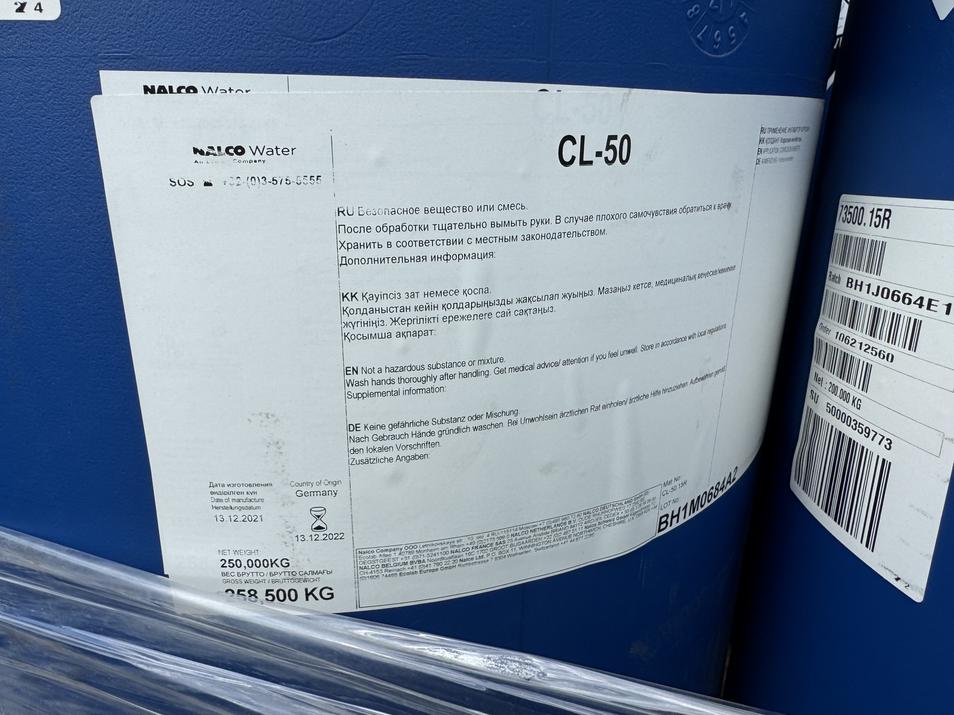

Частное предприятие «Сорокин Компани»Реагент-ингибитор для воды
Производитель: NALCO
Артикул: CL-50
В наличии в Екатеринбурге - 250кг.
Безналичный расчет (договор) без НДС (+10% ).
Бесплатная доставка, отгрузка в день оплаты любой ТК
---------------ГАРАНТИЯ-------------
Ингибитор коррозии и накипеобразования в системах централизованного и не централизованного хозяйственно-питьевого водоснабжения, в системах промышленного водоснабжения, в системах охлаждения воды.
Для обработки питьевой воды
Продукты используемые при производстве CL-50 согласно Европейским стандартам разрешены для обработки питьевой воды. (EN1210 и EN1212).
Контроль коррозии без/с стабилизация железа и марганца
Рекомендуемые концентрации NALCO CL-50 для ингибирования процессов коррозии 1.5-3.0 мг/л как общих неорганических фосфатов как PO4 и 4.3 - 8.6 мг/л как товарного продукта. Дозировка должна быть скорректирована по результатам измерения скорости коррозии.
В случае присутствия растворенного железа и / или марганца концентрация вводимого продукта должна быть удвоена. Например, Если вода содержит 10-30 кальция как CaCO3, 0.1 мг/л железа (как Fe) и 0.04 мг/л марганца (как Mn), Расчет дозировки должен производиться
2 X (0.04 + 0.10) = 0.28 мг/л полифосфатов NALCO CL-50
Или в терминах продукта:
(1.5+.28) / 0.35 PO4 = 5.1 мг/л NALCO CL-50 как товарного продукта
Для стабилизации железа и марганца, ингибитор для воды NALCO CL-50 должен вводится до точки хлорирования воды.
Ингибитор для воды рекомендуется хранить не более 180 дней, при температуре ниже 25C не допускать замораживания продукта.
