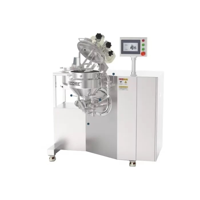

Машину для эмульгирования с рециркуляцией вакуума MC-15-H
Обновлено 24.10.2024 966437
  • Модель: MC-15-H
  • Расчетная емкость резервуара для эмульгирования: 15 л
  • Эффективная рабочая емкость: 12 л
  • Материал крышки резервуара: SUS316L, толщина 3 мм
  • Корпус резервуара: внутренний материал: SUS316L, толщина 3 мм; внутренний диаметр 250 мм; внешний материал: SUS304, толщина 3 мм
  • Система смешивания:
  • Материал: SUS316L
  • Первичный двигатель: трехфазный асинхронный двигатель 380 В, 50 Гц, мощность 0.55 кВт
  • Трансмиссия: редуктор со специальной зубчатой передачей
  • Приводной подшипник: NSK
  • Скорость работы: 0 – 86 об / мин
  • Вторичный двигатель: трехфазный асинхронный двигатель 380 В, 50 Гц, мощность 2.2 кВт
  • Скорость работы: 0 – 5 000 об / мин
  • Вакуумная система:
  • Тип насоса: роторно-лопастной вакуумный насос
  • Мощность: 0.55 кВт
  • Степень вакуума: - 0.095 МПа
  • Система открывания крышки: ручное открывание
  • Система отопления:
  • Тип отопления: электрическое отопление
  • Мощность нагрева: 3 кВт
  • Диапазон измерения температуры: 0 – 150 ℃
  • Система охлаждения: охлаждение с циркуляцией воды в рубашку
  • Способ разгрузки: гомогенизатор запускает внешнюю циркуляционную трубу для выгрузки материала, а ручной санитарный дроссельный клапан DN25, также может выгружать материал под положительным давлением без сдвига
  • Система безопасности: преобразователь частоты автоматически защищает двигатель смесителя при его перегрузке; блокировка доступа к крышке при отрицательном давлении.
  • Система управления:
  • Материал панели шкафа управления: SUS304
  • Тип управления: управление с помощью PLC экрана
  • Напряжение: 380 В, 50 Гц
  • Общая мощность: 3.5 кВт
  • Габариты: 1220х615х1450 мм
  • Вес: 400 кг
