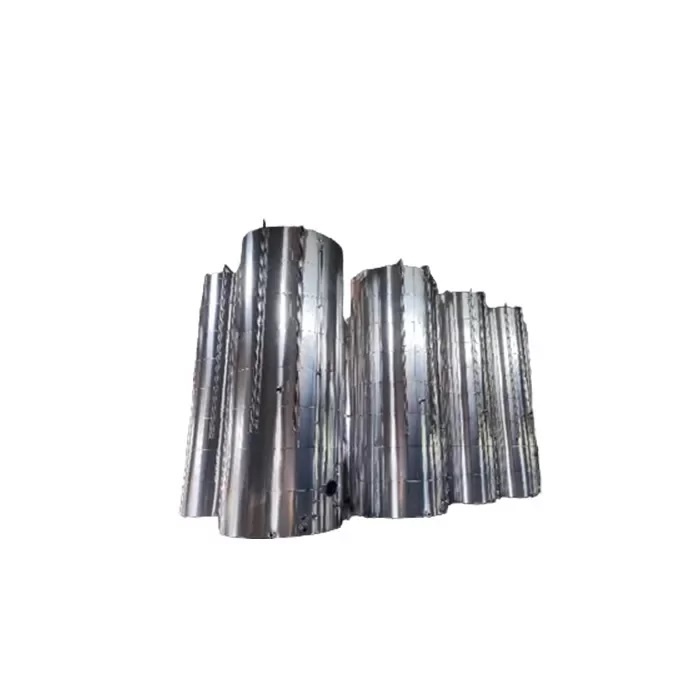

Резервуар для хранения растительного масла емкостью 100 000 л:
  • Конструкция:
  • Диаметр: 3700 мм
  • Высота цилиндра: 9000 мм
  • Верхняя часть: коническая
  • Тип цилиндра: цилиндрический
  • Подъемные проушины: 2 шт
  • Оболочка: лазерная оболочка, цилиндр: В = 1200 + 1200 мм. дно конуса ширина оболочки 1000 мм
  • Изоляция: каменная вата толщиной 100 мм, облицовочный алюминий
  • Поддержка резервуара: юбка
  • Лестница: прямая лестница, Длиной 11500 мм с клеткой длиной 9800 мм
  • Подиум:
  • Платформы из трех частей для резервуаров: 4 шт
  • Габариты каждой платформы: 900х2000 мм
  • Ограждение (ВхД): 1050х4000 мм
  • Материал:
  • Материал: AISI 304
  • Сварной шов: аргонодуговая сварка, внутренний сварной шов отполирован до Ra 0.8, внешний сварной шов протравлен и пассивирован
  • Компоненты:
  • Термометр
  • Воздушный клапан
  • Измеритель давления
  • Индикатор уровня: датчик нижнего уровня + переключатель высокого и низкого уровня
  • Боковой люк: овал 530х430 с концевым выключателем
  • Противопожарный клапан DN100
Резервуар для хранения растительного масла емкостью 4 000 л:
  • Конструкция:
  • Диаметр: 1500 мм
  • Высота цилиндра: 2220 мм
  • Нижняя часть: коническая
  • Лестничный крюк: 2 шт
  • Оболочка
  • Изоляция: минеральная вата толщиной 50 мм, облицовочный алюминий
  • Поддержка резервуара: 4 ножки с регулировками и регулируемыми накладками
  • Подиум:
  • Материал:
  • Компоненты:
  • Воздушный клапан
  • Датчик уровня
  • Верхний люк
  • Датчик давления
  • Датчик температуры с защитной гильзой
  • Мешалка: верхняя мешалка двигатель мощность 5.5 кВт с редуктором, рама, торцевое механическое уплот
