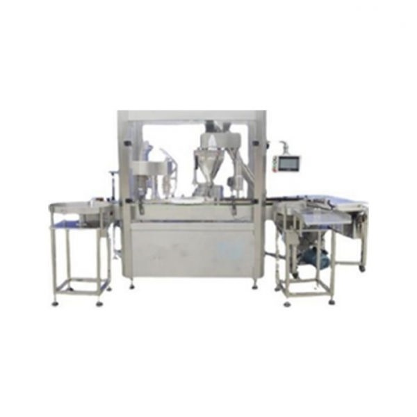

Линию для просеивания и фасовки сыпучей продукции в бутылки JJ-500
Обновлено 30.10.2024 967376
Загрузочный бункер для вибросита:
  • Объём:  70 л
  • Кронштейн: В комплекте
Вибросито:
  • Модель:  ZS800
  • Производительность:  200 – 500 кг / ч
  • Количество сит: 2 шт
  • Размеры ячеек сит: 1 мм; 0,5 мм
  • Мощность:  0,75 кВт
  • Габаритные размеры:  1 100 х 1 100 х 1 150 мм
  • Вес:  300 кг
Вакуумный питатель:
  • Модель:  ZKJ-3
  • Резервуар: 100 л
  • Мощность:  3 кВт
  • Вес: 150 кг
  • Габаритные размеры:  1 350 х 480 х 1 550 мм
Автоматическая машина для фасовки и укупорки:
  • Производительность:  1 000 – 1 200 бут / ч
  • Объем наполнения:  10 – 150 г
  • Точность наполнения:  ± 0,5 г
  • Высота бутылки:  30 – 180 мм
  • Вибрационный бункер для подачи крышек:
  • Частота генератора: 50 – 60 Гц
  • Диаметр верхней пластины: 600 мм
  • Диаметр основания: По индивидуальному заказу
  • Длина колеи: 300 – 550 мм
  • Скорость выпускного клапана: 40 – 80 шт / мин
  • Диапазон регулировки высоты: 10 – 100 мм
  • Уровень шума: 60 – 80 дБ
  • Укупорочная головка:
  • Скорость работы: 40 – 60 шт / мин
  • Диапазон регулировки высоты: 0 – 200 мм
  • Направление /ориентация: Центр
  • Давление: 0,5 МПа
  • Мощность:  120 Вт
  • Защитное устройство:  Сигнализация при низком давлении
  • Давление:  0,5 – 0,8 Мпа
  • Мощность:  2,5 кВт
  • Электропитание:  220 В / 50 Гц
  • Габаритные размеры:  1 300 х 1 450 х 1 600 мм
Устройство онлайн-кодирования со струйным принтером:
  • Модель:  LT710
  • Тип: Струйная печать, мелкий шрифт
  • Направление печати:  Всесторонняя печать на 360°
  • Скорость печати:  450 м/мин (при 5х5)
  • Давление источника воздуха:  220 Бар
  • Количество цифр:  10 шт
  • Размер символов печати:  1 – 15 мм
  • Диапазон печати:  2 – 20 мм (оптимальный размер – 10 мм)
  • Высота печати: 1 – 15 мм
  • Количество печатаемых строк: 1 – 3 строки (точечная матрица 7×7), 1 - 4 строки (точечная матрица 5×5)
  • Объем памяти:  68 символов + 50 шаблонов
  • Размер насадки:  60 мкм (постоянная температура)
  • Максимальная скорость на одной строке:  1 600 символов / с
  • Максимальное количество символов:  2 400 символов / с
  • Максимальная длина данных:  1 200 мм
  • Степень защиты: IP55
  • Вес: 17 кг
