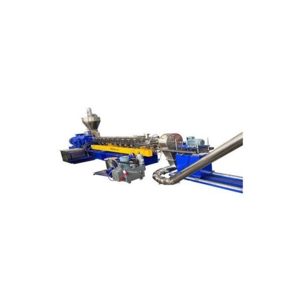

Двухшнековую экструзионную линию компаудирования KTE-75
Обновлено 28.10.2024 967518
  • Модель: KTE-75
  • Тип перерабатываемого пластика: ПЭ + Ca CO3 80 - 85%
  • Диаметр гранулы на выходе: 3 х 3мм (регулируемые)
  • Производительность: 400 - 650 кг/ч
  • Скорость вращения шнека: 25 - 80 об/мин
  • Сжатый воздух: 0,5 - 0,7 МПа
  • Мощность: 220 кВт / 155 кВт
  • Питание: 380 В, 50 Гц
  • Габариты оборудования в сборе: 24 000 х 5 000 х 3 000 мм
  • Вес: 13 000 кг
Система подачи:
  • Производительность конвейера: 0 - 800 кг/ч
  • Бункер:  1м³
  • Материал: Нержавеющая сталь
  • Двигатель: 2,2 кВт
Двухшнековая система подачи:
  • Система контроля скорости: Инверторная
  • Конструкция шнека: Винтовая конструкция с двойной резьбой
  • Редуктор: 11:1
  • Двигатель подачи: 1,5 кВт
Двухшнековый экструдер KTE-75:
  • Диаметр шнека: 71 мм
  • Соотношение длины и диаметра шнека: 40:1
  • Эффективная рабочая длина шнека: 2 900 мм
  • Жесткость термообработки шнека: HB 300 - 350
  • Система нагрева шнека:  10 зон для нагрева
Редуктор:
  • Соотношение: 2,5:1 мм
  • Скорость вращения выходного вала: 0 - 600 об/мин
  • Скорость вращения входного вала: 0 – 1 500 об/мин
  • Мощность главный двигатель: 132 кВт
  • Масло-циркуляционный смазочный насос: 0,55 кВт
Вакуумная вытяжная система:
  • Мощность: 2,2 кВт
Система смягчения воды:
  • Охлаждающий насос: 0,55 кВт
  • Система охлаждения:  Водяное
  • Хромирование меди в водопроводных трубах: Есть
Фильтр расплава с гидравлической сменой:
  • Капсула-аккумулятор объемом: 6,3 л
  • Управление сменой фильтров: Гидравлический привод
  • Материал: 38CrMoAlA
  • Азотирование поверхности: 0,5 ~ 0,7 мм
  • Жесткость поверхности: 800~900HV
  • Мощность масляного насоса: 1,5 кВт
Шнек для горячего реза:
  • Материал шнека: 38CrMoAlA
  • Азотирование поверхности: Есть
  • Диаметр отверстия: 3,2 мм
  • Количество отверстий: 108 шт.
Система резки с воздушным охлаждением:
  • Мощность двигателя: 2,2 кВт
  • Управление скоростью: Инверторное
Система охлаждения:
  • Мощность охлаждения: 5,5 кВт
  • Диаметр конвейерной трубы: 133 мм
Охлаждающее вибрационное сито:
  • Максимальная вместимость: 800 кг
  • Мощность: двигателя 0,12 кВт
Хранение сырья:
  • Объем:  1 500 кг
  • Мощность охлаждения: 7,5 кВт
Система вакуумной загрузки:
  • Количество загрузчиков: 2 шт.
  • Производительность подачи: 800 кг/ч
  • Количество вакуумных камер:  2 шт.
Дозатор сырья Т28:
  • Двойной шнек:   В комплекте - 2 шт.
  • Используемое сырье: Гранула, порошок
  • Диапазон расхода: 10 – 50 кг/ч
  • Дозирующий бункер: 60 л
  • Весоизмерительный датчик: ≤ 0,01 мВ/ В
  • Мощность двигателя: 0,75 кВт
  • Питание:  380 В, 3 фазы, 50 Гц
Дозатор сырья Т16:
  • Двойной шнек:   В комплекте - 3 шт.
  • Дозирующий бункер: 50 л
  • Весоизмерительный датчик: ≤ 0,01 мВ / В
  • Мощность двигателя: 380 В, 3 фазы, 50 Гц
Бункер для сырья:
  • Бункер для хранения сырья: 300 л
  • Способ подачи:  Автоматический
  • Материал бункера: Нержавеющая сталь
Вакуумная загрузка:
  • Вакуумная загрузка: В комплекте – 2шт.
  • Вакуумные камеры: В комплекте – 2шт.
  • Высота транспортировки: 6 000 мм
Система подачи гранулы:
  • Объём подачи:  600 л
