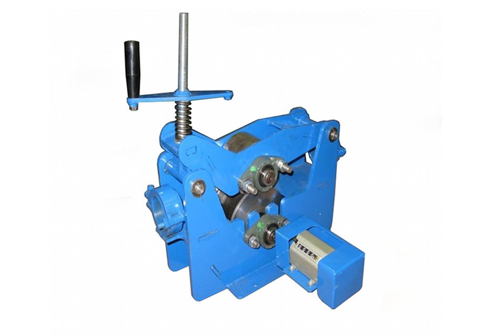

Измеритель длины троса ИДМТ-50М
Обновлено 03.11.2026 967529
ИЗМЕРИТЕЛЬ ДЛИНЫ ТРОСА ИДМТ-50М
ИДМТ-50М позволяет измерять длину троса, диаметром от 2 до 50 мм. Чаще всего используется для измерения длины при отгрузке готовой продукции в магазинах розничной тороговли для отмотки отрезков заданной длины, а также на производственных площадках в процессе производства кабеля. Измеритель можно использовать как самостоятельное средство измерения, так и дляустановки станки для перемотки троса.
Комплектация ИДМТ-50М:
- рама,
- блок входных и выходных роликов,
- механический счетчик.
Преимущественные характеристики ИДМТ-50М:
- надежный сварной корпус имеет точную конструкцию, выполненную на высокотехнологичном оборудовании с использованием роботизированных сварочных комплексов;
- длительный эксплуатационный ресурс;
- прижимная система для предотвращения повреждения троса;
- счетчик механический.
Измеритель длины ИДМТ-50М
 соответствует требованиям федерального закона "Об обеспечении единства средств измерений", утвержденный в качестве типа средств измерения и внесен в государственный реестр.
Диаметр измеряемого материала, мм  2-50
 Принцип измерения  механический счетчик
 Питающее напряжение, В  150...255
 Точность измерения длины,%  ± (0,1+0,01*L), где L -- Длина
 Масса измерителя длины, кг не более  13
 Габаритные размеры, мм  560х580х1340
