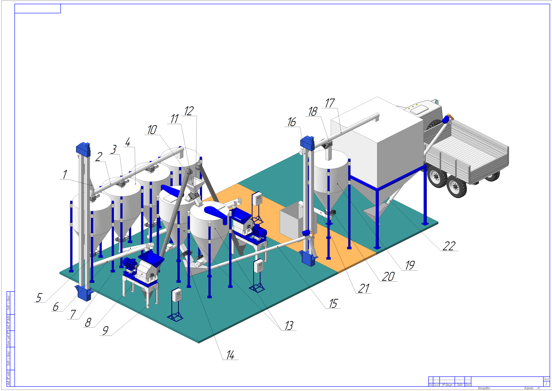

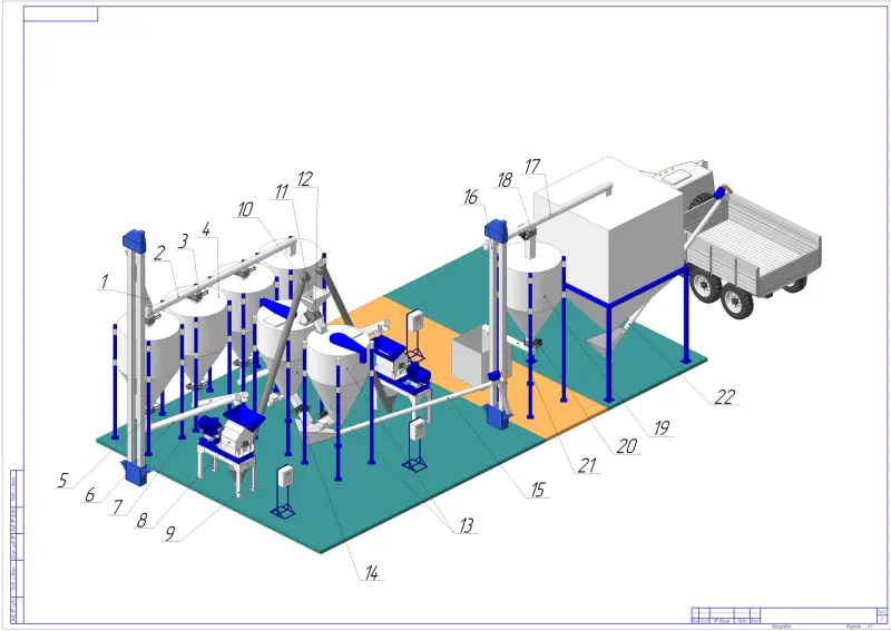

Линия по приготовлению рассыпного комбикорма по рецептуре
Предназначена для приготовления сбалансированного рассыпного корма, отвечающего всем техническим условиям, для каждой группы животных на одной линейке оборудования. Снижает себестоимость продукции и повышает рентабельность хозяйства. Линии просты и удобны в эксплуатации. Возможность встроить в линию дополнительное оборудование для упрощения процесса приготовления комбикорма или расширения собственного производства. Компактные. Полноценный завод по производству рассыпного корма. Производительные. Обеспечит кормом от 200 до 10000 голов КРС. Экономичные. Линия стоит дешевле за счет минимального набора оборудования. Удобные. Доставка, сборка и установка наши специалистами. Принцип работы линии по производству рассыпных комбикормов: Дробление. Забор начинается с первого компонента эжектором дробилки из бурта, затем продукт по гибкому шлангу попадает в камеру дробления роторной дробилки, где измельчается до размера менее чем диаметр отверстий решета, установленного на дробилке. После чего под действием воздушного потока, создаваемого вентилятором дробилки, дробленый продукт транспортируется через гибкий напорный трубопровод в смеситель. Дозирование. Дозирование компонента, загружаемого пневматически дробилкой, производится по предварительно занесенному рецепту в память . Как только в смесителе накопилось необходимое количество первого продукта (по заданной рецептуре) происходит звуковой сигнал, оповещающий о том, что необходимо перенести заборное устройство в следующий сусек со следующим компонентом. Смешивание. После набора половины смесителя производится ввод в загрузной патрубок в нижней части смесителя предварительно взвешенных на весах добавок. После загрузки последнего компонента комбикорма смешивание длится порядка 10 минут. Выгрузка. В то время, пока происходит смешивание и выгрузка, оператор изменяет направление потока воздушно-сырьевой смеси при помощи делителя потока, установленного на выгрузном патрубке дробилки. Тем самым происходит заполнение второго смесителя. Полученная россыпь идет на корм животным, либо на дальнейшую переработку.
