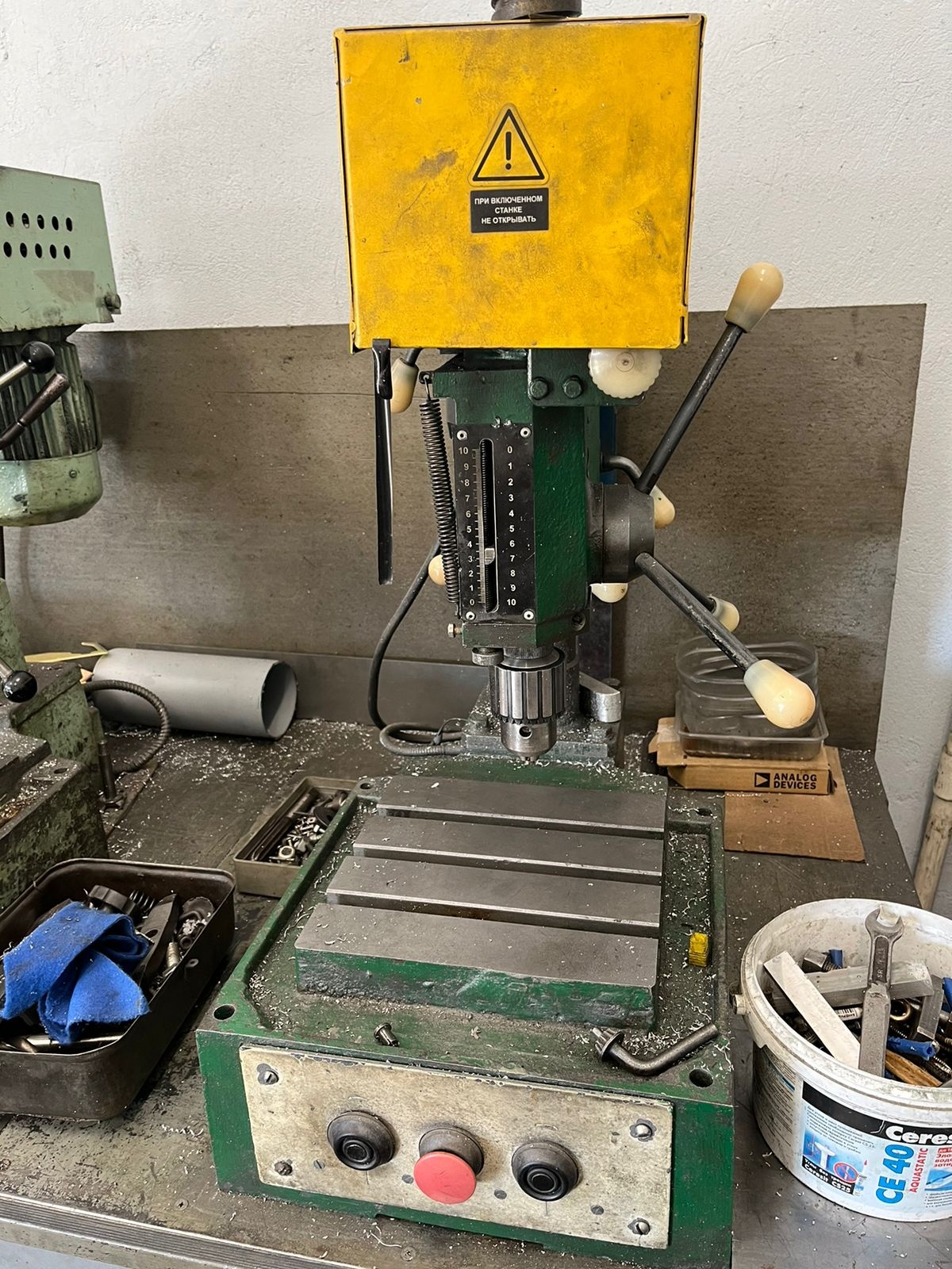

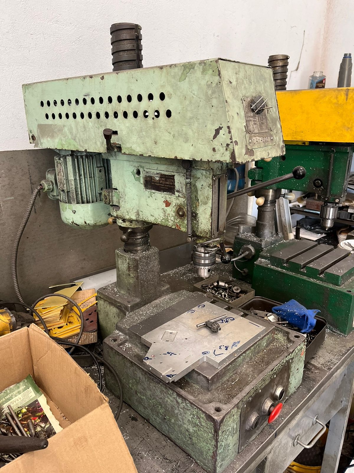

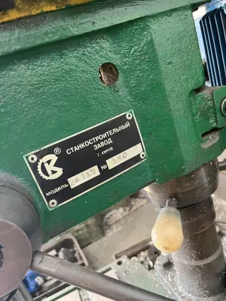

Продаётся настольно-сверлильный станок 2М112 в рабочем состоянии, 1981 года выпуска.По запросу возможно предоставление видео с демонстрацией работы оборудования.Данный станок является аналогом...
Наименование параметра 2М112
Основные параметры станка
Наибольший диаметр сверления, мм 12
Наименьшее и наибольшее расстояние от торца шпинделя до стола 20..400
Расстояние от оси вертикального шпинделя до направляющих стойки (вылет), мм 190
Рабочий стол
Ширина рабочей поверхности стола, мм 250 х 250
Число Т-образных пазов 3
Шпиндельная бабка. Шпиндель
Наибольшее перемещение шпиндельной головки, мм 300
Ход гильзы шпинделя, мм 100
Частота вращения шпинделя, об/мин 450, 800, 1400, 2500, 4500
Количество скоростей шпинделя 5
Конус шпинделя Морзе 2В
Конец шпинделя Морзе В18
Привод
Электродвигатель привода главного движения, кВт (об/мин) 0,55 (1380) 0,65
Габарит и масса станка
Габариты станка (длина ширина высота), мм 795 х 370 х 950
Масса станка, кг 120
