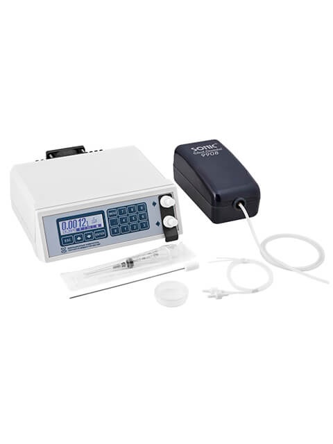

Измеритель плотности жидкостей Termex ВИП-2МР (вибрационный, для определения плотности)
Обновлено 31.10.2024 967899
Измеритель плотности жидкостей Termex ВИП-2МР (вибрационный)
Предназначен для измерения плотности жидкостей (кроме эмульсий и суспензий), в том числе нефти и нефтепродуктов в соответствии с ГОСТ Р 57037, ASTM D4052, ASTM D5002.
Принцип работы основан на измерении периода колебаний полой трубки оригинальной конфигурации, которая заполнена исследуемой жидкостью, и последующего вычисления значения её плотности с использованием результатов предварительной калибровки по двум веществам известной плотности, например, воздуху и воде. Удобный интерфейс позволяет настраивать и выводить необходимые параметры на ЖК-дисплей.
Особенности:
  • Ввод пробы в прибор осуществляется при помощи дешёвого одноразового шприца.
  • Эргономичная наклонная панель позволяет вводить жидкость в ручном режиме.
  • Тефлоновая защитная пластина предохраняет прибор от воздействия агрессивных проб.
  • Для продувки измерительной ячейки используется универсальный компрессор.
  • Управление прибором предельно простое и интуитивно понятное.
Преимущества:
  • Точность ±0,1 кг/м3; в диапазоне от 0 до 2000 кг/м3; при температурах от 15 до 60 °C.
  • Конструкция измерительной ячейки минимизирует ошибки ввода пробы и практически исключает возможность появления пузырьков газа во введенной пробе.
  • Благодаря исключительно малой амплитуде колебаний капилляра измерительной ячейки, вязкость измеряемой жидкости, если она не превышает допустимую, не оказывает заметного влияния на показания прибора.
  • Компактный размер плотномера позволяет экономить место на рабочем столе.
  • Ручное управление позволяет контролировать работу прибора на каждом шаге проведения измерений.
  • Автоматическое управление последовательностью проведения измерений реализует 2-х стадийное определение плотности в полном соответствии с рекомендациями Р 50.2.75-2010.
  • Все смачиваемые детали плотномера изготовлены из кварцевого стекла или тефлона и отличаются хорошей химической стойкостью.
  • Интерфейсы USB и RS-232/485 служат для связи с компьютером.
  • В приборе осуществляется автоматическое преобразование полученных результатов измерений в связанные с плотностью показатели: относительную плотность, плотность нефти в градусах API, содержание сахара в градусах BRIX, содержание этанола в процентах по объему и заданную пользователем величину.
  • Прибор позволяет вычислить приведенную плотность для нефти, нефтепродуктов или смазочных масел.
  • Плотномер поддерживает до пяти пользовательских режимов измерения. Каждый пользовательский режим позволяет преобразовать измеренную плотность в заданную пользователем величину.
  • Журнал измерений позволяет сохранять до 100 полученных результатов.
  • Встроенный термостат обеспечивает температурную стабильность измерительной ячейки.
Плотномер применяется в промышленных и научно-исследовательских лабораториях.
