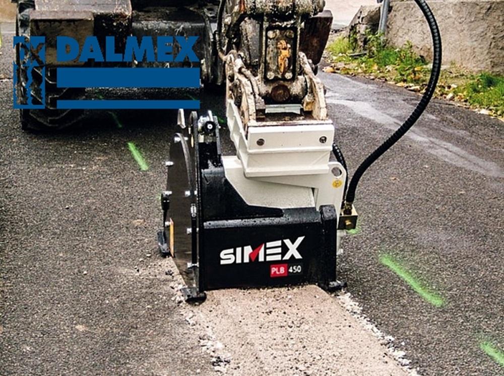

Навесные фрезы Simex серии PLB предназначены для фрезерования асфальтных и железобетонных поверхностей как горизонтальных, так и наклонных и даже вертикальных. Особенно незаменимо применение навесной фрезы Simex в стеснённых условиях. Например, когда необходимо снять слой покрытия в ангаре или на складе вблизи стен, между стеллажами и другим производственным оборудованием. Установив фрезу на мини экскаватор, вы легко можете выполнять работы внутри невысоких помещений. Так же отмечено применение навесной фрезы на стреле экскаватора при ремонте трещин на железобетонных опорах мостов и других вертикальных поверхностях.
Самое распространённое применение навесной фрезы – это выполнение работ по ремонту асфальтных дорожных покрытий.
Ямочный ремонт навесной фрезой, удаление старой дорожной разметки, выпиливание продольной выемки при стыковке ново улаженной асфальтобетонной смеси и старой, фрезерование небольших участков для последующей укладки нового асфальтного покрытия, работы в тоннелях и стеснённых помещениях – Simex.
