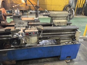

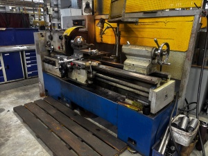

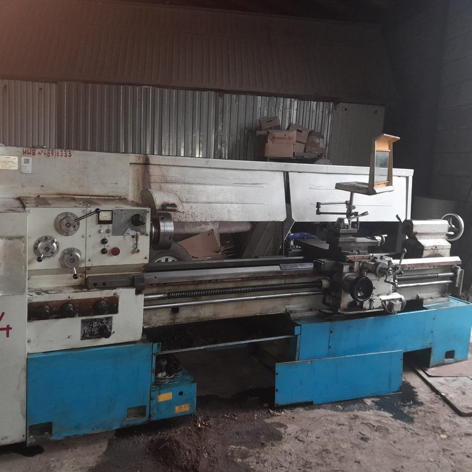

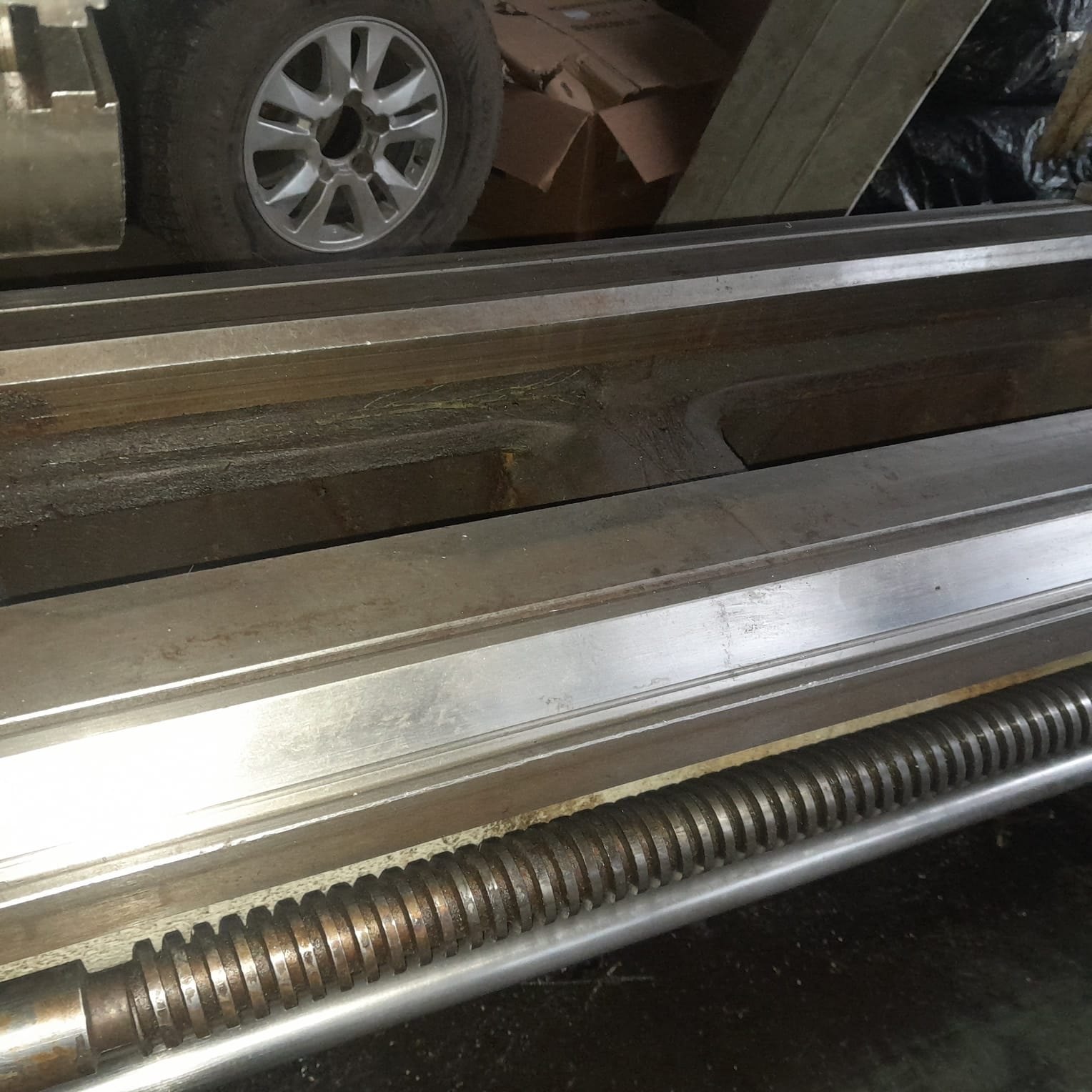

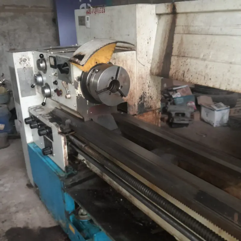

Продаётся токарный станок 16Д25 в рабочем состоянии.Некоторые технические характеристики данного станка:Наибольший диаметр обрабатываемой заготовки, мм: - обрабатываемой над станиной: 500; -...
Станки модели б16д25 предназначены для выполнения разнообразных токарно-винторезных работ по черным материалам, включая точение конусов и нарезание метрической, модульной, дюймовой и питчевой резьб.
Класс точности станка по ГОСТ 8-82 Н П
Наибольший диаметр обрабатываемого изделия:
- над станиной, мм 500
- над суппортом, мм 290
Наибольшая длина обрабатываемого изделия, мм 1000
Диаметр цилиндрического отверстия в шпинделе, мм 63
Высота резца, мм 25
Количество скоростей шпинделя 27
Количество скоростей, переключаемых без остановки шпинделя 9
Скорость быстрых перемещений суппорта, мм/мин.:
- продольных 4000
- поперечных 2000
Шаги нарезаемых резьб:
- метрических, мм 0,2 - 224
- модульных, модуль 0,5 - 112
- дюймовых, число ниток на дюйм 112 - 0,125
Габаритные размеры станка:
- длина, мм 2880
- ширина, мм 1320
- высота, мм 1605
Характеристики электрооборудования
Род тока питания сети Переменный трехфазный Напряжение, В 380
Частота тока, Гц 50
Количество электродвигателей (с электронасосом) 3
Электродвигатель главного движения
- мощность, кВт 11
- номинальная частота вращения, мин-1 1500
Электродвигатель быстрых перемещений
- мощность, кВт 0,75
Электродвигатель насоса охлаждения
- мощность, кВт 0,125
- частота вращения, мин-1 2800
- подача насоса, л/мин. 22
Суммарная мощность всех электродвигателей, кВт 11,875

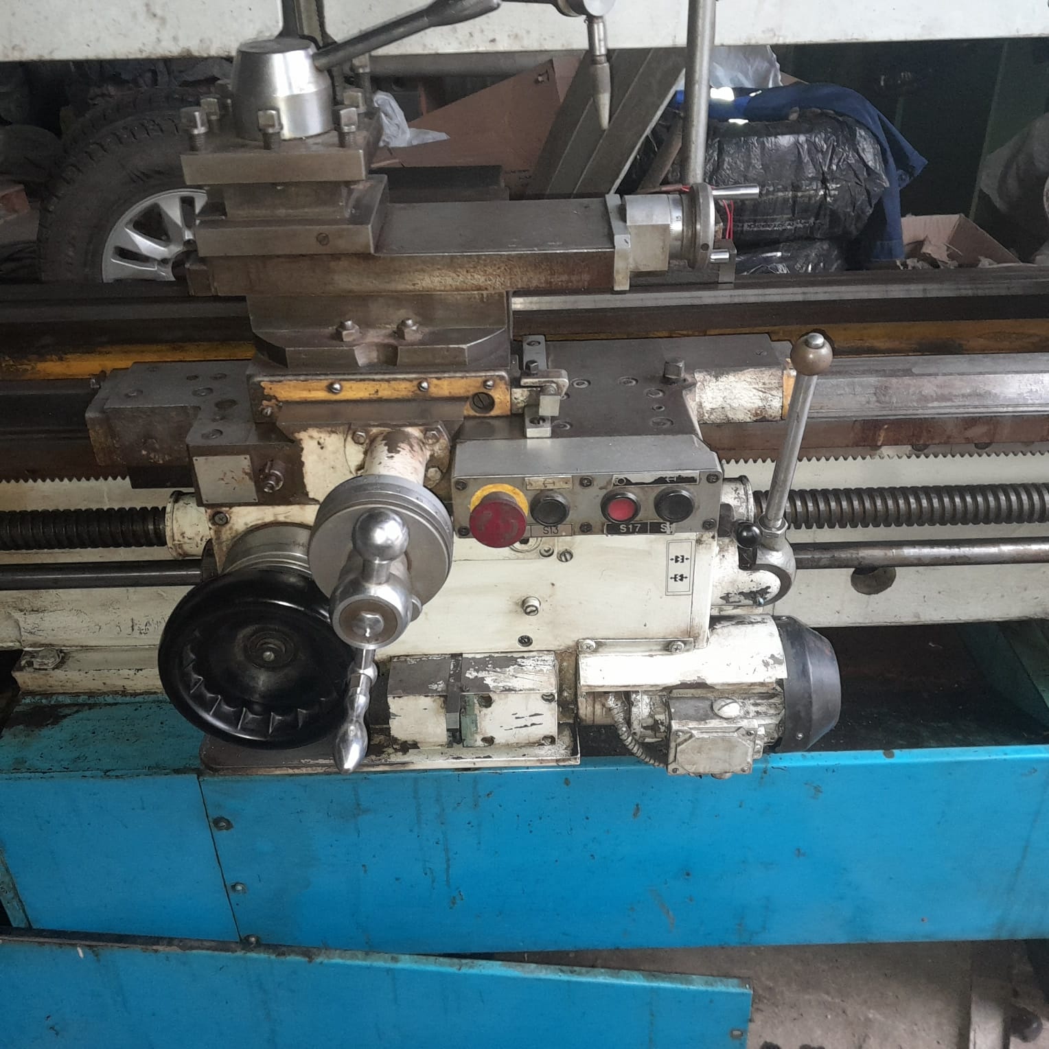

Продается токарно-винторезный станок Б16Д25 , в наличии 2 шт. Рабочее состояние, подключен. Стоимость с погрузкой - сообщу по запросу.
