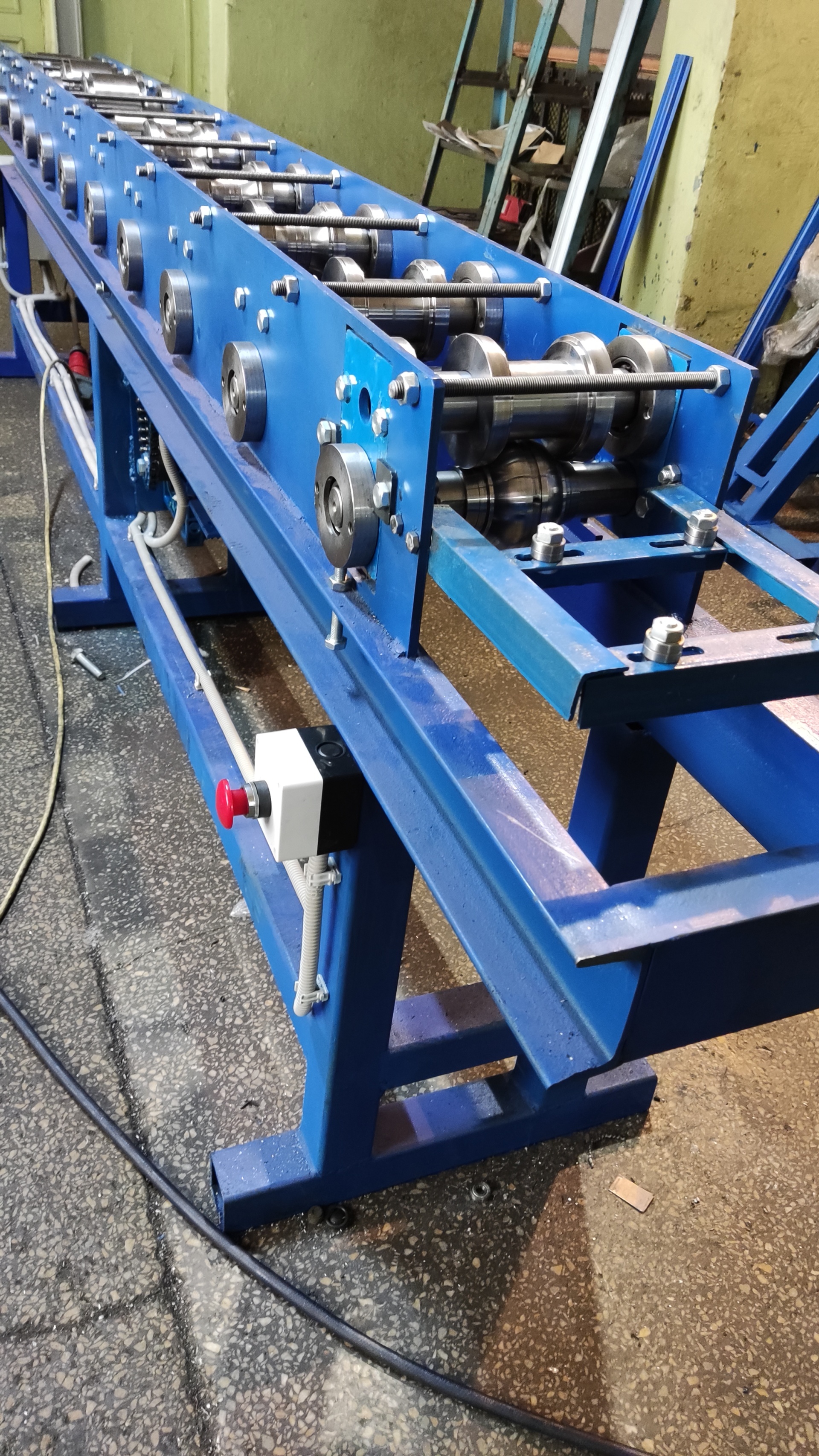

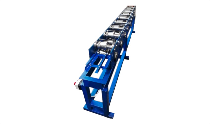

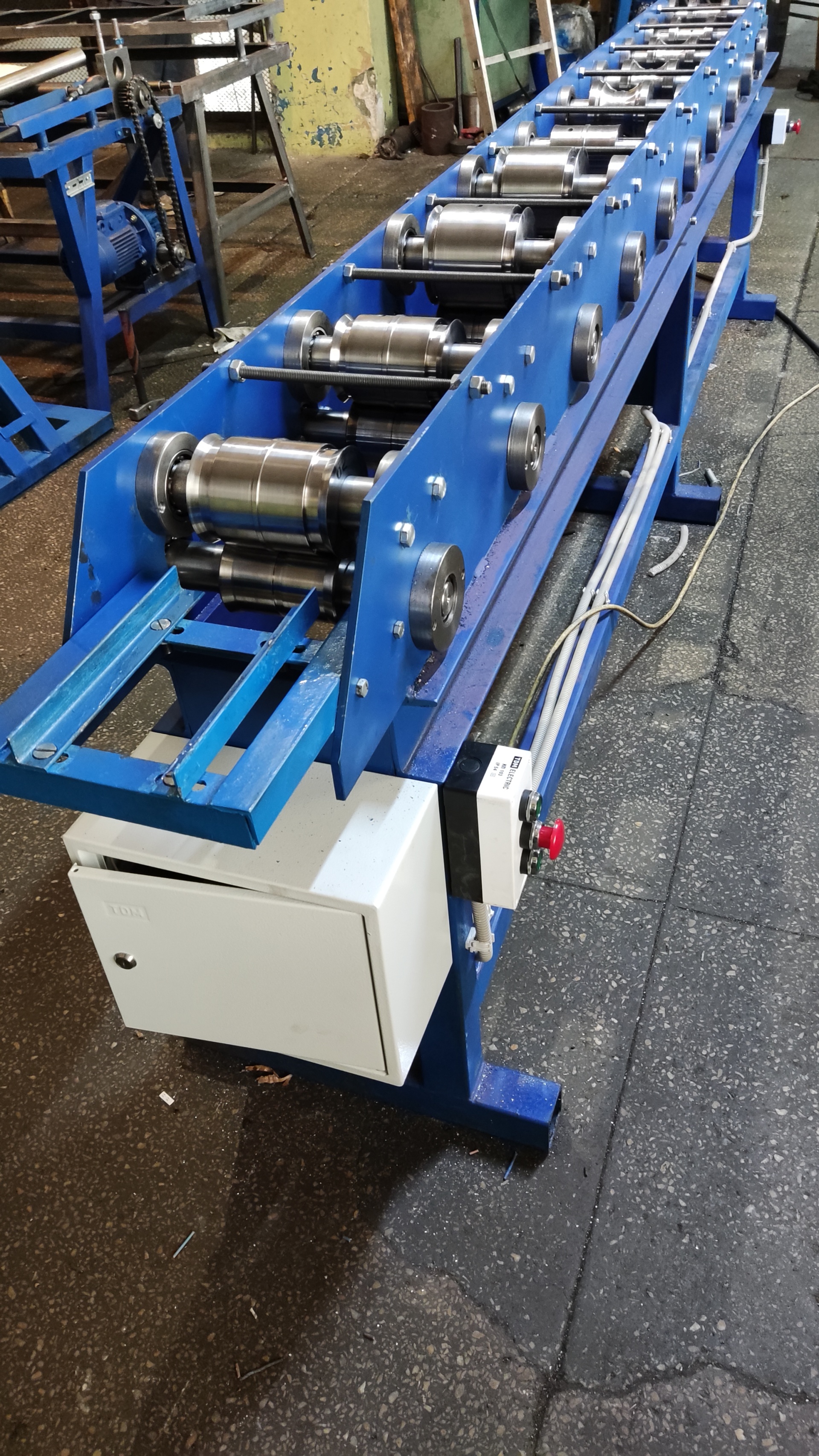

Описание:
Обрабатываемый материал: Оцинкованная листовая сталь с полимерным покрытием по ГОСТ
14918-80 толщиной 0,40-0,50мм. Прокат профиля «ламель жалюзи» с завальцовкой краев.

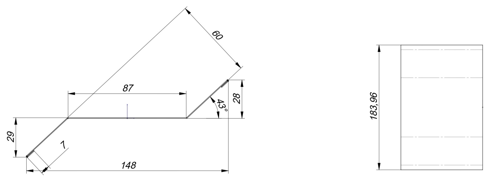

Изготовим станок под заказ в любой комплектации. В наличии чертежи на профили забора типа «жалюзи» (штрипс 184мм). На выходе профиль жалюзи в готовом виде 148мм.
Линия по производству изготовления профилей забора типа «жалюзи» (штрипс 184мм) от нашей компании обладает рядом преимуществ по сравнению с аналогами, представленными на рынке:
- цена нашего прокатного стана доступна для многих, кто только планирует начать производство профилей забора типа «жалюзи».
- оборудование можно установить с любом цехе, имеющем подключение на 380 или 220 Вольт. Отопление не обязательно. Требуемая мощность подключения 1,1 кВт.
- станок не требует дополнительной наладки, специальный монтаж не нужен, после установки можно сразу начинать работать!
- не требуется обучение по работе на станке - процесс изготовления профилей забора типа «жалюзи» заключается в том что оператор подает нарезанный штрипс в прокатный стан и на выходе получает готовую продукцию.
- станок имеет небольшие габариты, что значительно снижает требование к помещению. Габариты станка ДШВ 3100*450*900мм
- гарантийное обслуживание при всех видах оплаты. ГАРАНТИЯ НА ОБОРУДОВАНИЕ 3 ГОДА!!!
Производство ООО "ПрофиСталь" ИНН 7448213879 ОГРН 118745603910 (прямые продажи, без посредников).
Детали:
Количество профилирующих профилей на станине, шт -1
Количество клетей, рядов – 9
Габаритные размеры станка:
Длина (с учетом направляющей рамы) - 3100мм
Ширина - 450мм
Высота - 900мм
Вес брутто - 400 кг
Напряжение - 380В (220В - опция, частотный привод
+20000,00 руб.)
Э/двигатель мощность 1,1 кВт
Направление вращения: реверсивное
Материал роликов: Сталь 40Х
Возможно проведение расчётов через р.счет ИП без НДС или ООО с НДС (цена изменится).
