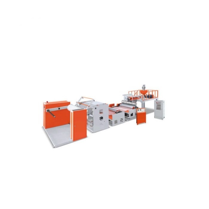

Станок для производства двухслойной воздушно-пузырьковой пленки ZN-1000
Обновлено 07.11.2024 968810
  • Модель: ZN-1000
  • Подходящее сырье: РЕ
  • Максимальная производительность : 1700 кг/ч
  • Количество слоев: 2
  • Ширина продукта: 1000 мм
  • Общая мощность оборудования: 30 кВт
  • Устройство подсчета метров: Есть
  • Система намотки: Двухпостовой полуавтоматический намотчик
  • Питание: 220 В, 60 Гц, 3-фазное
  • Габаритный размер: 10 000 х 4 000 х 4 000 мм
  • Вес: 1 000 кг
Экструзионная часть:
  • Диаметр шнека: 65 мм
  • Материал ствола шнека: 38CrMoALA
  • Мощность главного двигателя: 15 кВт
  • Количество зон контроля температуры : 4-зонный цифровой контроль температуры
Экструзионная фильера (голова):
  • Ширина головы: 1 200 мм
  • Количество зон нагрева, шт: 4 шт
  • Метод литья: Вакуумное формование под отрицательным давлением
  • Метод охлаждения: Водяное охлаждение
