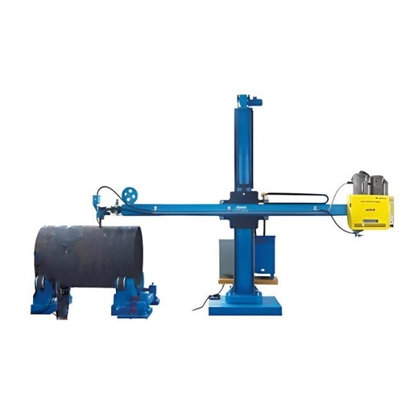

Станок для автоматической сварки продольных швов JL-2x2
Обновлено 08.11.2024 968888
  • Модель:  JL-2х2
  • Эффективный горизонтальный ход поперечного рычага: 2000 мм
  • Эффективный ход вертикального поперечного рычага: 2000 мм
  • Диапазон скоростей перемещения поперечного рычага: 140 – 1400 мм / мин
  • Скорость вертикального подъема поперечного рычага: 850 мм / мин
  • Концевая нагрузка на поперечный рычаг: 300 кг
  • Фактическая длина поперечного рычага: 3600 мм
  • Фактическая высота колонны: 3600 мм
  • Длина контрольной линии: 10 м
  • Диапазон регулировки сварочной горелки: Вверх и вниз, влево и вправо = 100 мм
  • Диапазон регулировки наклона сварочной горелки: ±45°
  • Способ регулирования скорости: Бесступенчатое регулирование скорости преобразования частоты
  • Механизм управления перемещением: Реечная передача
  • Мощность лучевого телескопического двигателя: 0,37 кВт
