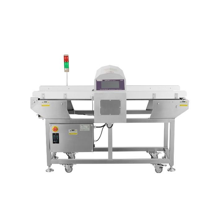

Металлодетектор конвейерного типа с сенесорным экраном SA-990
Обновлено 08.11.2024 968894
  • Модель: SA-990
  • Ширина канала обнаружения: 350 мм
  • Высота канала обнаружения: 250 мм
  • Стандартная чувствительность обнаружения:
  • Диаметр шарика из черного металла: ≥1, 8 мм
  • Диаметр шарика из цветного металла: ≥2, 0 мм
  • Диаметр шарика из нержавеющей стали: ≥3.0 мм
  • Скорость конвейера: 28 м / мин (может быть оснащен высокоскоростным двигателем, скорость регулируется)
  • Высота ленты над землей: 750 мм (+150 мм, регулируемая высота опор)
  • Материал ленты пищевая полиуретановая лента кремового цвета:
  • Направление движения: слева направо (требует подтверждения от клиента
  • Количество сохраненных параметров для разных продуктов (программная память): 200 видов
  • Грузоподъёмность: В пределах 15 кг
  • Язык меню: Английский и китайский
  • Управление: ЖК-дисплей
  • Материал: Нержавеющая сталь 304, в соответствии с HACCP, GMP, FDA, CAS и другими стандартами
  • Режим сигнализации: Обнаружение металлического инородного тела - автоматическая звуковая и световая сигнализация. Нет сигнализации отключения.
  • Электропитание: 220 В, 50 Гц
  • Габаритные размеры: 1500 х 880 х 1000 мм
  • Вес: 260 кг
