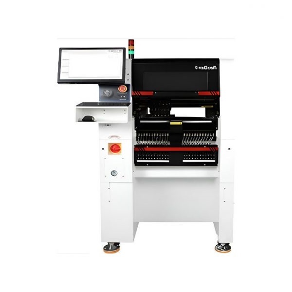

Автоматический установщик SMD компонентов NEODEN 9
Обновлено 08.11.2024 968896
  • Модель:  NEODEN 9
  • Размещающая головка Z (количество сопел): 6 установочных головок
  • Количество устройств подачи рулонов ленты:  53 (Yamaha электрический / пневматический)
  • Количество лотков для микросхем:  20 шт
  • Область размещения:  460 х 300 мм
  • Максимальная высота установки:  16 мм
  • Распознавание печатных плат:   Высокоточная маркировочная камера
  • Визуальное распознавание: 1 летающая камера Mark + 1 точная летающая камера
  • Метод передачи оси Z: Шаговый двигатель с замкнутым контуром + шариковый шлиц, насадки могут быть подняты одновременно
  • Приводной двигатель XY: Panasonic A6 400 Вт
  • Теоретическая точность размещения: ± 0,01 мм
  • Средняя скорость размещения: 9 000 об / ч
  • Максимальная скорость размещения:  14 000 об / ч
  • Передача по оси Х / Y: Линейная направляющая WON / Шлифовальный винт TBI C5 – 1632
  • Давление сжатого воздуха:  > 0,6 Мпа
  • Электропитание:  220 В / 50 Гц (альтернатива 110 В / 60 Гц)
  • Фактическая точность размещения: ± 0,018 мм
  • Габаритные размеры: 1 220 х 800 х 1 350 мм
  • Вес: 500 кг
