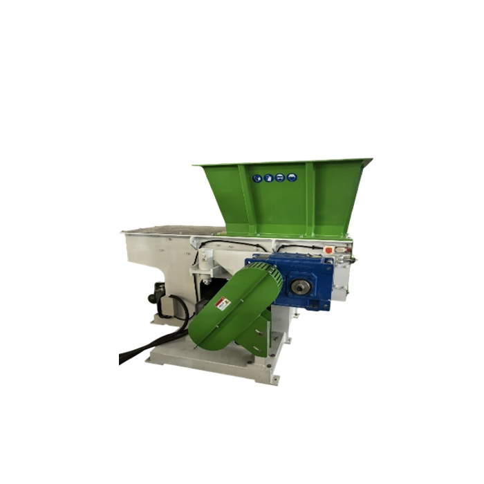

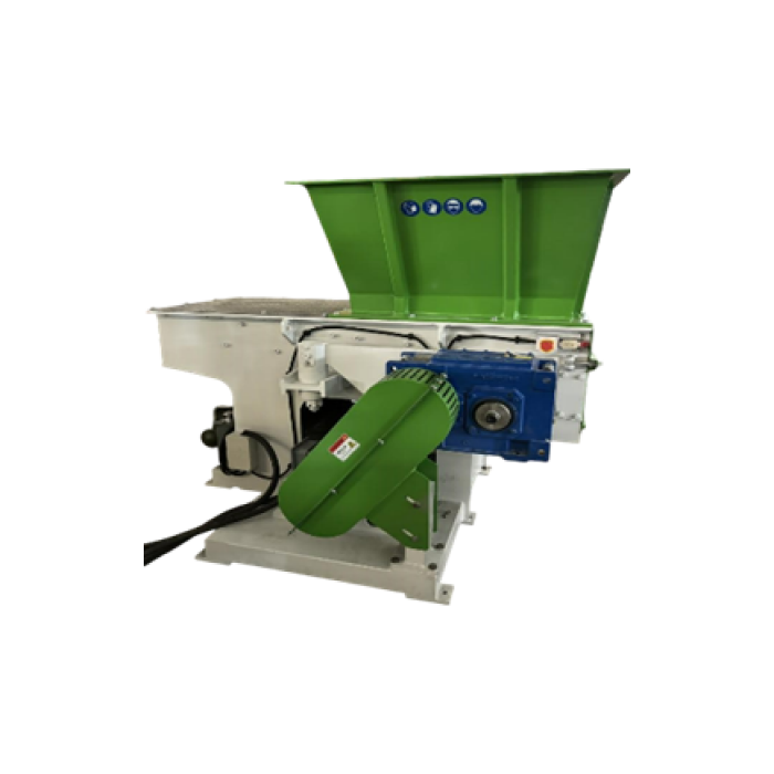

Одновальный шредер NSD-600
Обновлено 08.11.2024 968901
  • Модель: NSD-600
  • Производительность: 300 - 500 кг / ч
  • Скорость вращения режущего вала: 80 об / мин
  • Диаметр режущего вала: 280 мм
  • Эффективная ширина вала: 600 мм
  • Количество роторных ножей: 28 (Сталь D2)
  • Количество фиксированных ножей: 1 ножевая пластина
  • Мощность гидравлической станции(гидравлическая прижимная плита): 2, 2 кВт
  • Размер цилиндра: 60 х 600 мм
  • Метод охлаждения гидравлической станции: Воздушное охлаждение
  • Давление: 6-12 МПа
  • Размер загрузочного окна: Длина 600 мм, ширина 700 мм
  • Мощность главного двигателя: 30 кВт
  • Режим запуска: Звезда - треугольник
  • Габаритные размеры оборудования: 2200 х1200 х 2300 мм
  • Вес оборудования: 2200 кг
  • Вес электрического блока управления: 100 кг
  • Габаритные размеры электрического блока управления: 600 х 250 х 1300 мм
