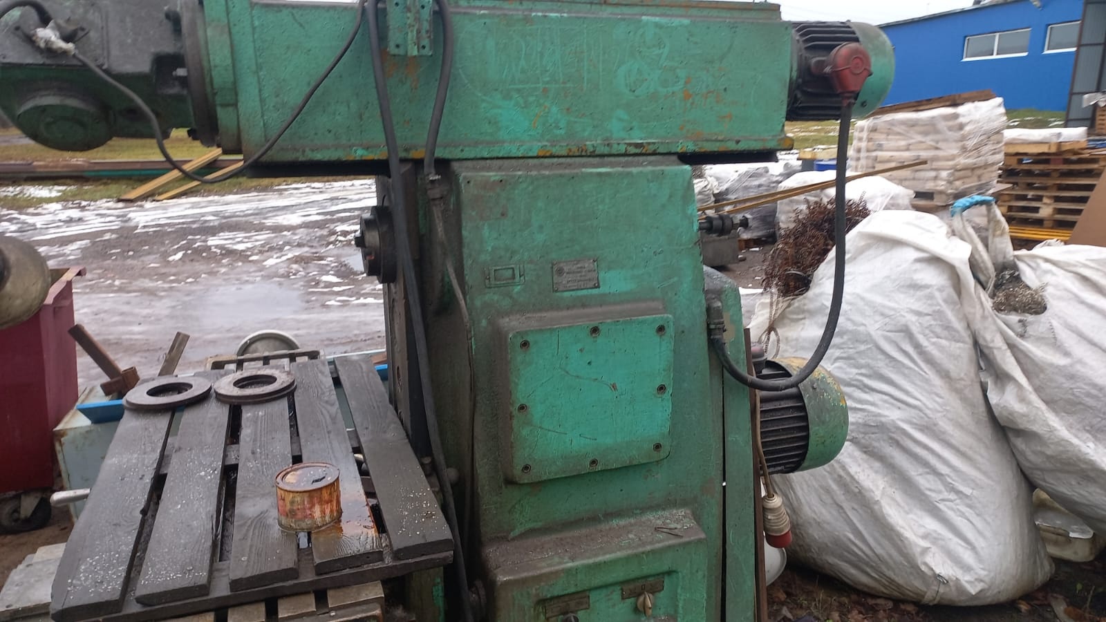

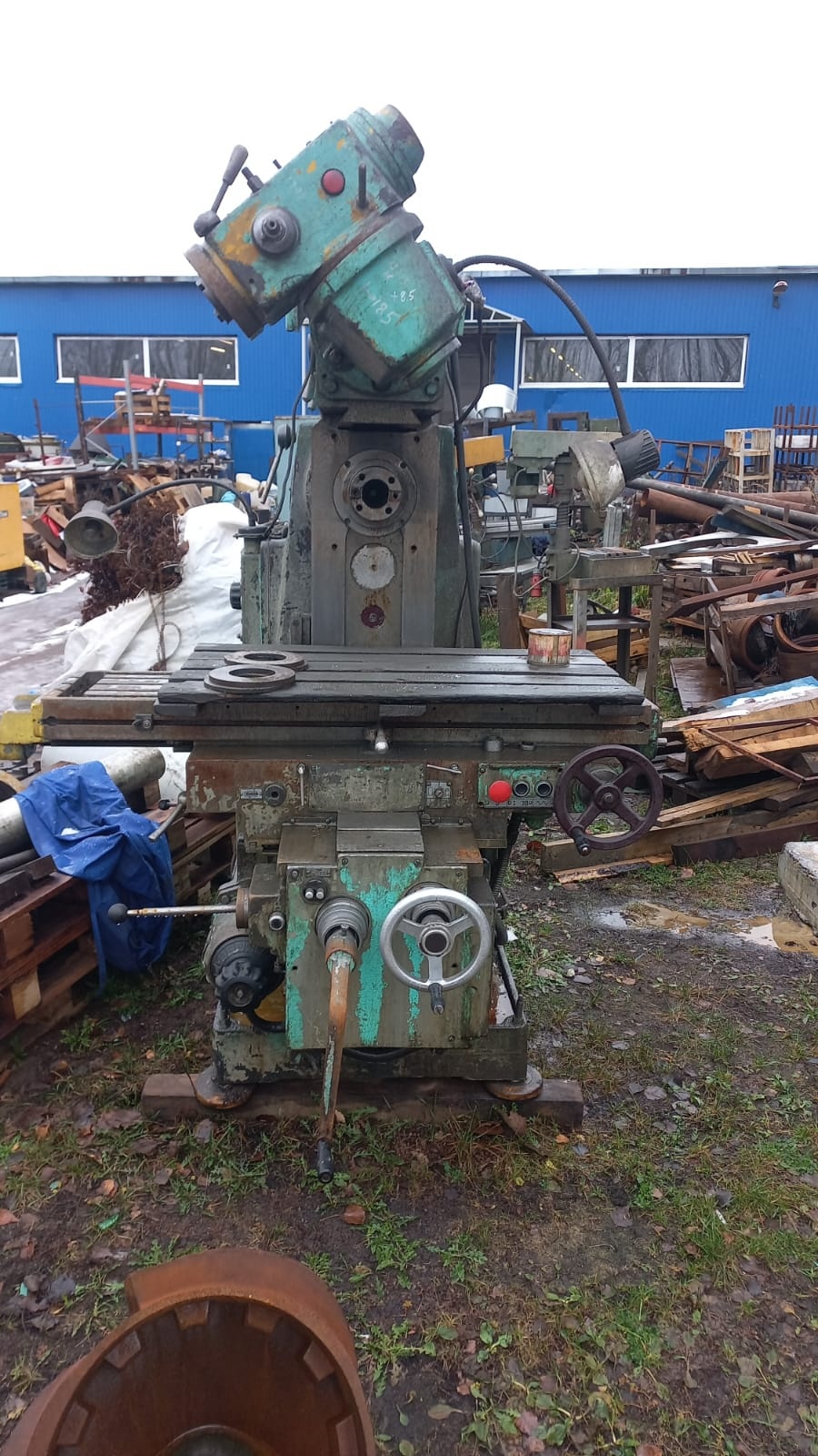

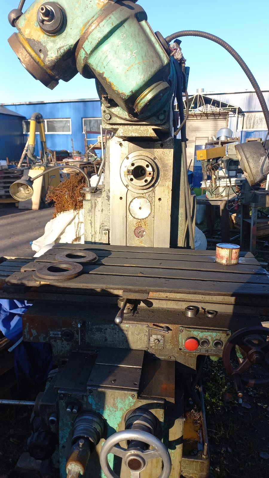

Предприятие реализует широкоуниверсальный станок 6Р83Ш.По всем интересующим Вас вопросам - обращайтесь по телефону!

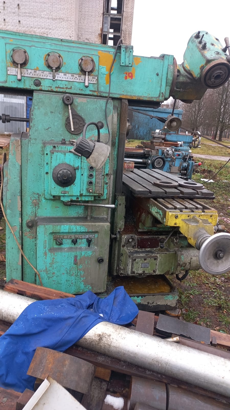

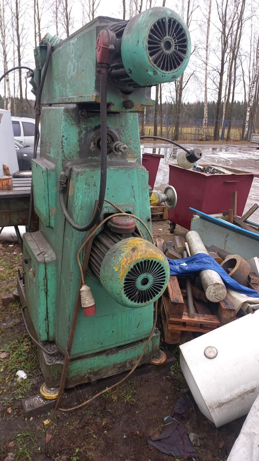

Предприятие реализует станок фрезерный универсальный 6р83ш.Локация - Казахстан.По всем интересующим Вас вопросам- обращайтесь по телефону!
