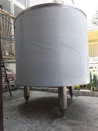

Ванна длительной пастеризации ВДП-1.2
Обновлено 28.10.2026 96908
Продаем и изготавливаем новые ВДП-1.2
Рабочий объем ванны: 1000 л.
Диаметр сливного отверстия: 50 мм.
Диаметр патрубка моющей головки: 32мм.
Потребляемая мощность, не более: 1,5 кВт 380В.
Толщина материала внутренней ванны: 3 мм.
Толщина материала рубашки: 2 мм.
Толщина материала наружной обшивки: 2 мм.
 Толщина слоя теплоизоляции: 50 мм.
 Расчетная скорость нагрева продукта, не более: 1°С/мин.
Минимальное заполнение продуктом: 30 %.
Тип ёмкости нагревателя: Атмосферная без циркуляции.
Тип дна: Конусное.
Мешалка лопастного типа.
Привод: мотор-редуктор типа NMRV.
Частота вращения: регулируемая до 18 об/мин.
Нагрев: прямой подачей  пара ( барбатер), либо эл. тены, по желанию заказчика.
Материал всех внутренних и наружных поверхностей ванны: нержавеющая сталь для применения в пищевой промышленности марки AISI 304.
