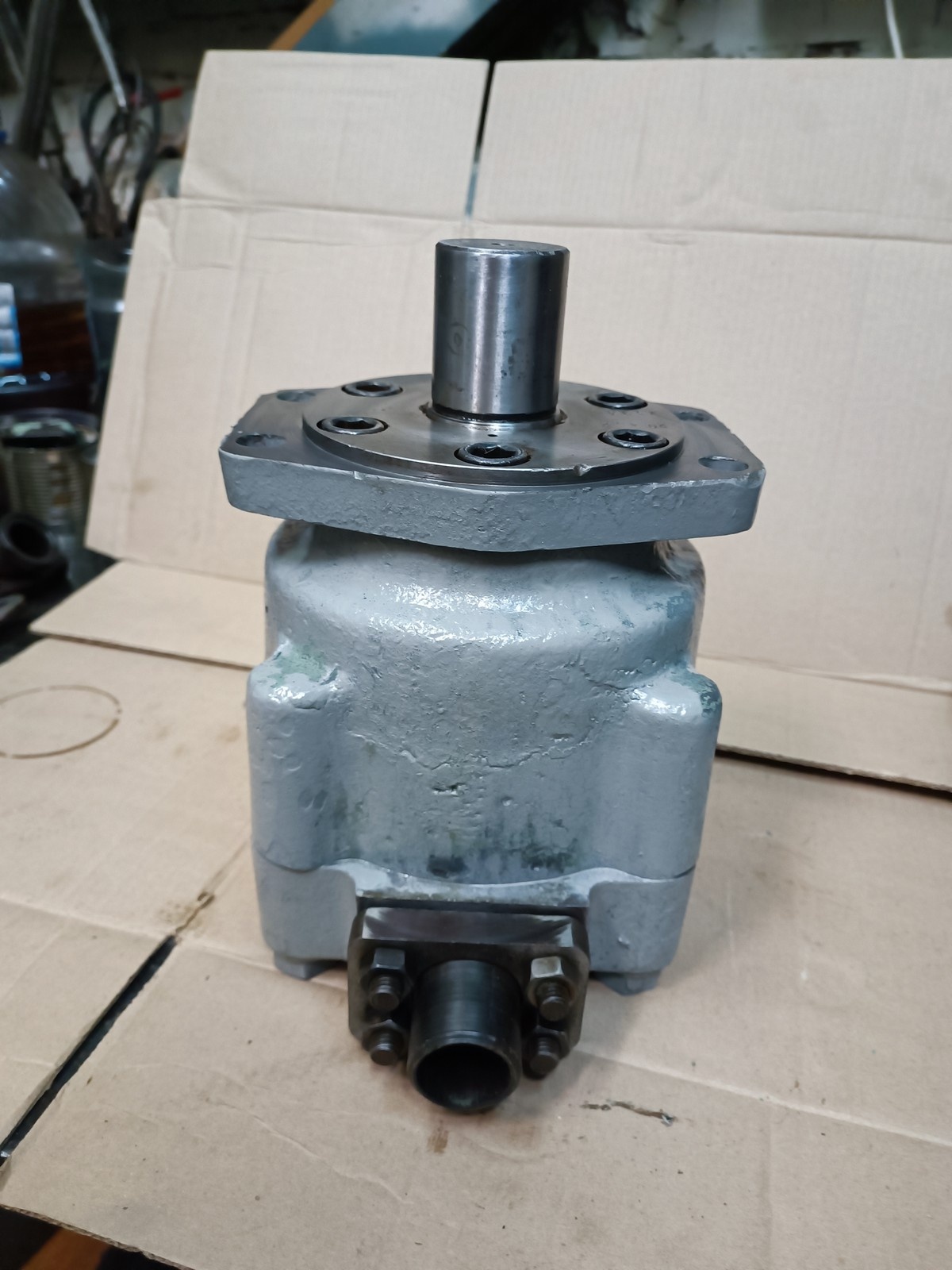

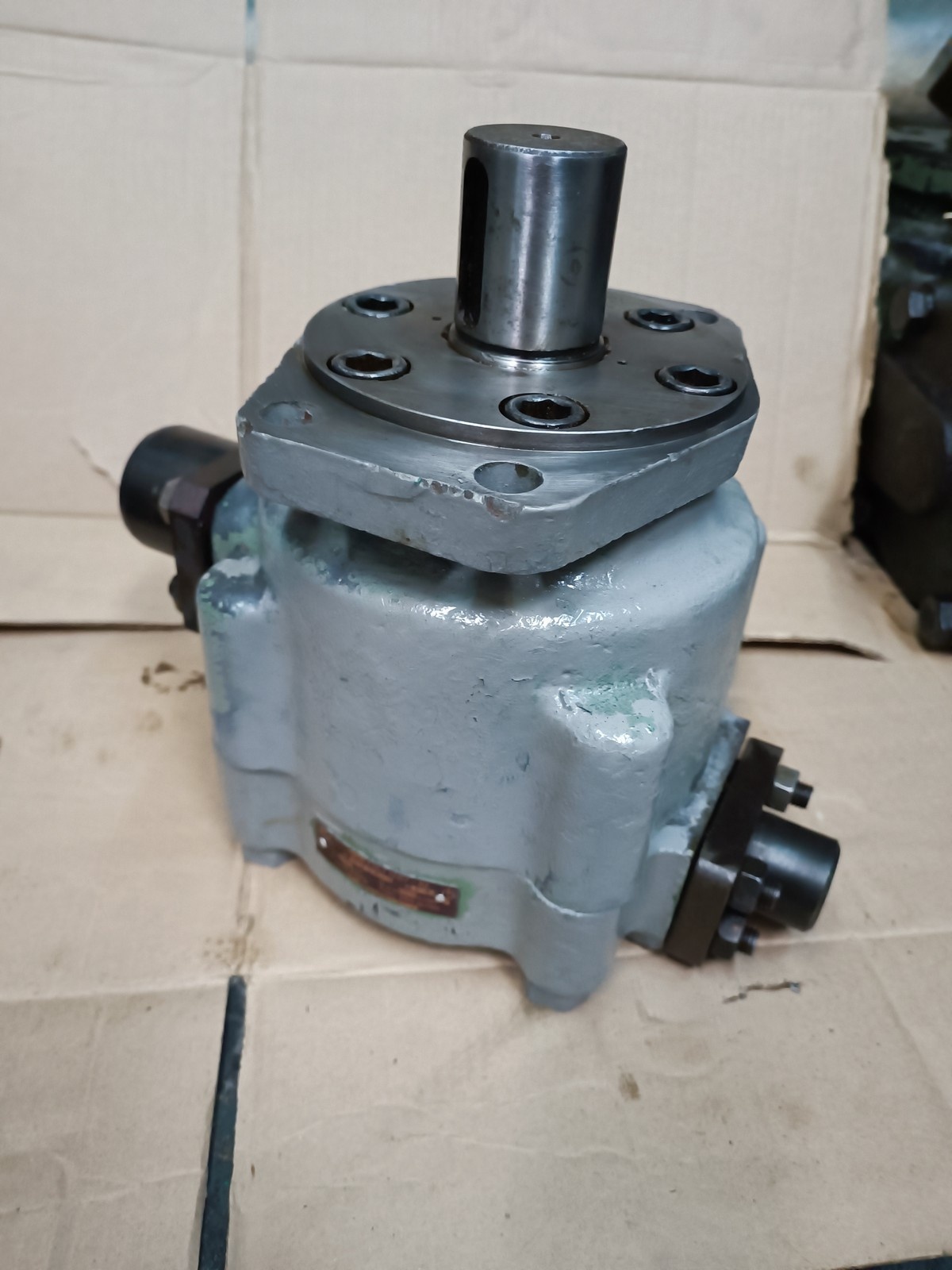

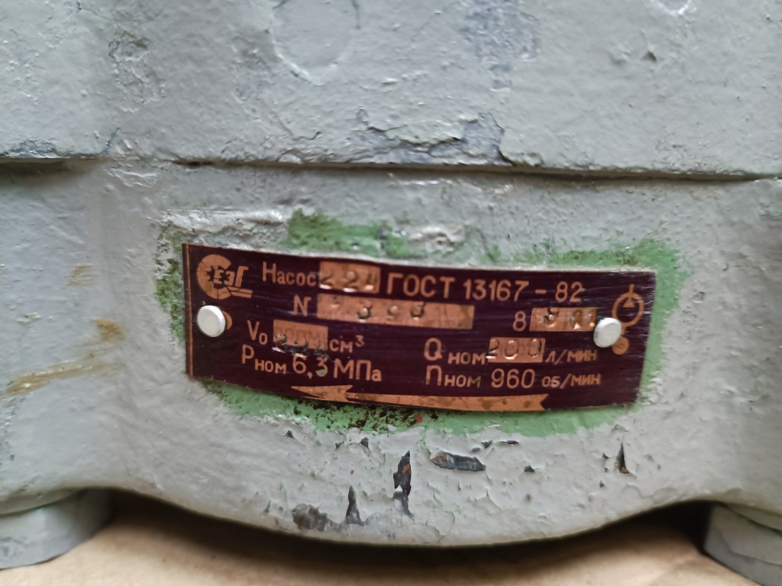

Насос Г12-26АМ (6,3 МПа, 200 л/мин), пластинчатый однопоточный
Назначение и область применения
Насос пластинчатый Г12-26АМ (аналог насоса 224 ГОСТ 13167-82) однопоточный с постоянным по значению и направлению потоком масла предназначен для подачи при номинальном давлении Рном = 6,3 МПа минерального масла с кинематической вязкостью от 17 до 400 мм2/с в гидросистемы машин при температуре масла от 10 до 55 °С и температуре окружающей среды от 1 до 40 °С.
Масло, поступившее в насос, должно быть отфильтровано от частиц размером более 0,025 мм.
Состояние и комплектация
Состояние: рабочее, б/у.
Комплектация: руководство по эксплуатации.
Давление на выходе из насоса, МПа: | |
| номинальное | 6,3 |
| максимальное | 7 |
| Давление на входе в насос абсолютное, МПа: | |
| минимальное | 0,08 |
| максимальное | 0,12 |
| Рабочий объём, см3 | 224 |
| Частота вращения, с-1 (об/мин): | |
| номинальная | 16 (960) |
| максимальная | 16 (960) |
| минимальная | 10 (600) |
| Подача номинальная, л/мин | 204,2 |
| Мощность номинальная, кВт | 24,5 |
| Коэффициент подачи насоса, %, не менее | 95 |
| КПД насоса, %, не менее | 87 |
| Масса насоса, кг (не более) | 40 |
