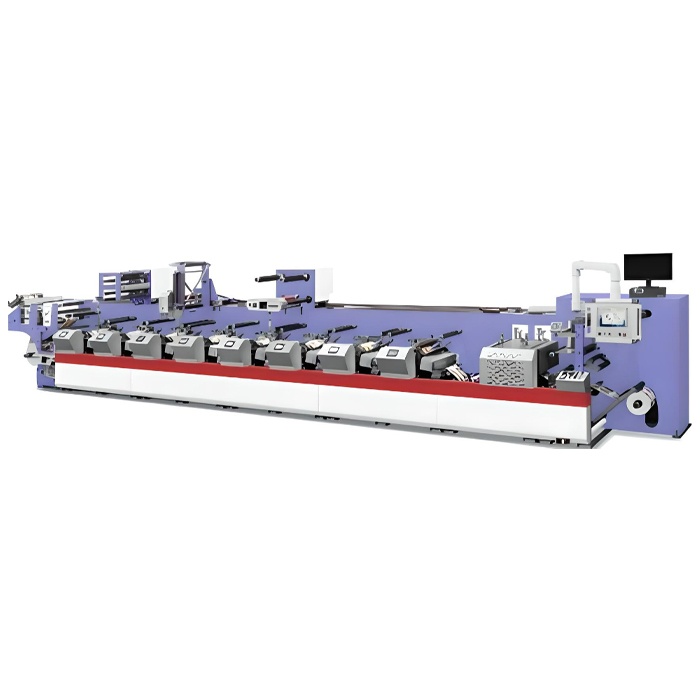

Флексопечатную машину JZ370A
Обновлено 15.11.2024 969653
Флексопечатная машина:
  • Модель: JZ370A
  • Максимальная ширина подачи: 370 мм
  • Ширина печати: 370 мм
  • Эффективная длина печати: 222 – 622 (70Z – 196Z) мм
  • Скорость: 10 – 150 м / мин
  • Диаметр размотки: 800 мм
  • Диаметр перемотки: 800 мм
  • Шаг шестерни: 1 / 8 CP, Z = 3,175 мм
  • Толщина флексоформы: 1,14 / 1,7 (по выбору)
  • Толщина двухсторонней пластины: 0,38 мм
  • Точность вторичной регистрации: ±0,15 мм
  • Анилоксовый вал: 8 шт
  • Ролик печатной формы: 24 шт
  • Дистанционное управление: Оснащен функциями удаленной диагностики и удаленного обслуживания
  • Плотность материала: Бумага 30 – 300 г/м², PET 40 – 60 мкм, OPP 40 – 60 мкм
Устройство размотки:
  • Серводвигатель для протяжки бумаги: 1 комплект
  • Система контроля натяжения: Автоматическая
  • Максимальный диаметр размотки и намотки материала: 800 мм
  • Пневматический вал: 3-дюймовый
  • Надув воздуха: Автоматически
  • Загрузка: Пневматическая
Автоматическая система направления полотна:
  • Стол для склеивания бумаги с пневматическими держателями: 1 комплект
  • Режим обнаружения: Ультразвуковой датчик
  • Точность: ±0,1 мм
  • Метод тестирования: Кромка
  • Устройство натяжения полотна: Электронное, постоянной корректировки
Блок печатных красок:
  • Серводвигатель: 1 комплект * 8 шт
  • Датчики обнаружения метки: 7 комплектов (от 2-й станции до 8-й станции)
  • Максимальная площадь печати: 370 х 600 мм
  • Диапазон повтора печати: 180 – 600 мм
  • Состав печатной станции: Резиновый вал, керамический анилоксовый цилиндр, цилиндр печатной формы, ракельное лезвие и емкость для чернил
  • Шестерня: Косозубая передача
  • Резиновый валик: Может автоматически отрываться во время паузыи работать на низкой скорости, чтобы избежать высыхания красок
  • Анилоксовый цилиндр: Пневматическое сцепление для отсоединения пе-чатной формы от керамического анилоксового ци-линдра при остановке машины.
  • Керамический анилоксовый вал: 1 комплект
  • Печатный цилиндр: 3 комплекта
  • Керамический анилоксовый вал: LPI, может быть выбран от 150 LPI до 1 000 LPI
  • Печатный цилиндр: Окружность может быть выбрана от 180 мм до 600 мм
  • Шестерня: CP1/8
  • Полное биение анилоксового вал, формного и печатного вала: ≤0,003 мм
  • Светодиодная УФ-сушка:
  • Печатный блок: 1 инфракрасная сушильная печь
  • Установка: На материал и после каждой печатной секции
  • Импортный нагревательный элемент: Устанавливается в каждую сушильную печь с инфракрасным нагревом
Устройство намотки:
  • Максимальный диаметр разматываемого материала: 800 мм
  • Воздушный вал: 3-дюймовый (можно менять воздушный вал другого размера, 1-дюймовый, 1,5-дюймовый, 2-дюймовый, 3-дюймовый)
Панель управления:
  • Состав:
  • Источник питания, кнопка «Стоп», кнопка «Пуск» и аварийный стоп.
  • Контроллер PLC и сенсорный экран.
  • Кнопка вращения анилоксового вала для каждой печатной станции.
  • Счетчик длины и контроллер скорости.
  • Каждый цвет с отдельным сенсорным экраном, с разными языками (по запросу).
  • Электрический шкаф:
  • Выключатель: Schneider.
  • Контактор: Schneider.
  • Выключатель питания 24 В: MEAN WELL.
  • Малое реле: Omron.
  • Твердотельное реле: Yangji.
  • Интегрированное реле: Omron.
  • Сервопривод: Panasonic.
Система водяного охлаждения:
  • Подключение: К чиллеру через водяную трубку
Станция для резки штампов:
  • Передача: CP1/8
  • Серводвигатель на станцию резки штам-пов: 1 комплект
  • Взаимодействие: С магнитным цилиндром и гибким листом штампа
  • Воздушный вал для матрицы / перемотки облоя: 3-дюймовый (может быть заменен воздушным валом другого размера, 1-дюймовым, 1,5-дюймовым, 2-дюймовым, 3-дюймовым)
