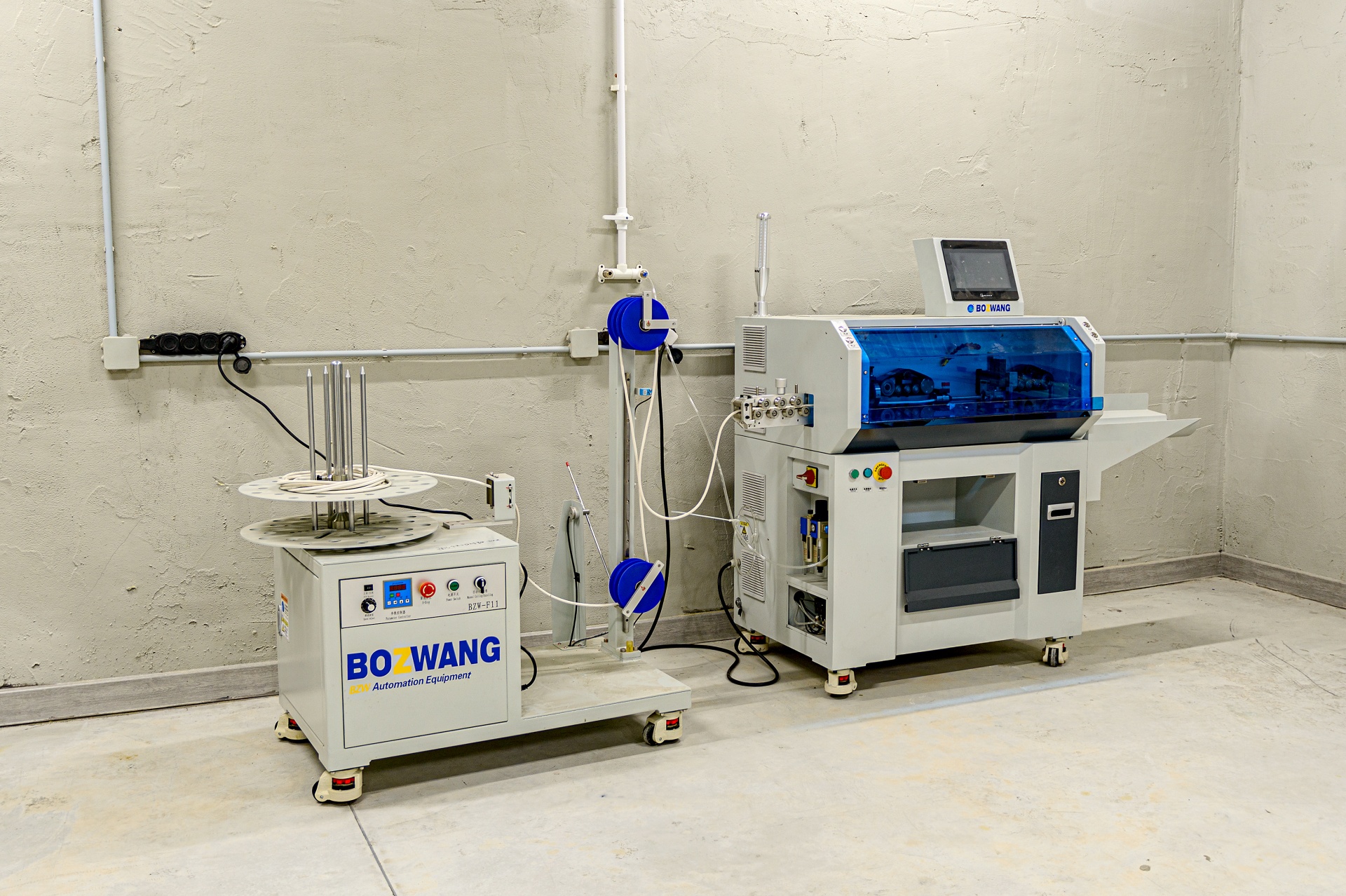

Машина мерной резки и зачистки Bozwang BZW-50-WX предназначена для обработки многожильных проводов круглой и плоской формы. Обрабатывающий модуль машины Bozwang оснащён двумя двухножевыми блоками для мерной резки и последовательной зачистки внешней и внутренней изоляции проводов. Мощный ременной привод протяжки обеспечивает надежную подачу провода во всем диапазоне заявленных сечений. Данное оборудование обеспечивает высокоточную обработку проводов и гарантию неповреждения токопроводящей жилы.
Для упрощения рабочего процесса установка BZW-882DH50-WX оснащена цветным сенсорным 10-дюймовым дисплеем управления. Обеспечен простой и понятный процесс интеграции с системами подачи провода, принтерами, активными системами укладки и другим оборудованием.
Наружный диаметр обрабатываемого провода 4 – 18 мм
Диапазон длин проводов (L) 0,1 – 100 000 мм
Точность размера по длине ± (0,2 + 0,002*L) мм
Количество внутренних обрабатываемых проводников 1 – 4 шт
Длина зачистки внешней изоляции
Сторона 1: 0,1 – 200 мм
Сторона 2: 0,1 – 100 мм
Длина зачистки внутренней изоляции
Сторона 1: 0,1 – 30 мм
Сторона 2: 0,1 – 30 мм
Количество ступеней зачистки 2
Форма поперечного сечения обрабатываемого провода - Круглая, плоская
Тип подачи провода - Ременная
Тип управления - Сенсорный дисплей
Электропитание - 220 В, 50 Гц
Подключаемая мощность 2,3 кВт
Подключение сжатого воздуха 0,4 – 0,6 МПа
Габариты (Д х Ш х В) 950 х 720 х 1450 мм
Вес 320 кг
Система подачи кабеля BZW-F11 представляет собой отдельный электромеханический станок, который совместим с различными автоматическими машинами для обжима клемм и компьютеризированными машинами для зачистки изоляции, и служит для обеспечения их бесперебойной работы, эффективно экономя производственные затраты и повышая общую производительность. Когда основные машины прекращают работу, BZW-F11 автоматически распознает это, а затем тормозиться, возвращая проволоку, которая была уже подана. Используются датчики контроля, что обеспечивает упорядоченную работу. Регулируемая скорость обеспечивает большую гибкость.
Напряжение 220 В
Частота 50 Гц
Наружный диаметр кабеля в оплетке 4-16 мм
Максимальный вес катушки 30 кг
Наружный диаметр катушки 200-450 мм
Мощность 0,75 кВт
Скорость подачи 2,3 м/с
Емкость накопителя 4 м
Габаритные размеры 1000х600х1000 мм
Вес 95 кг
