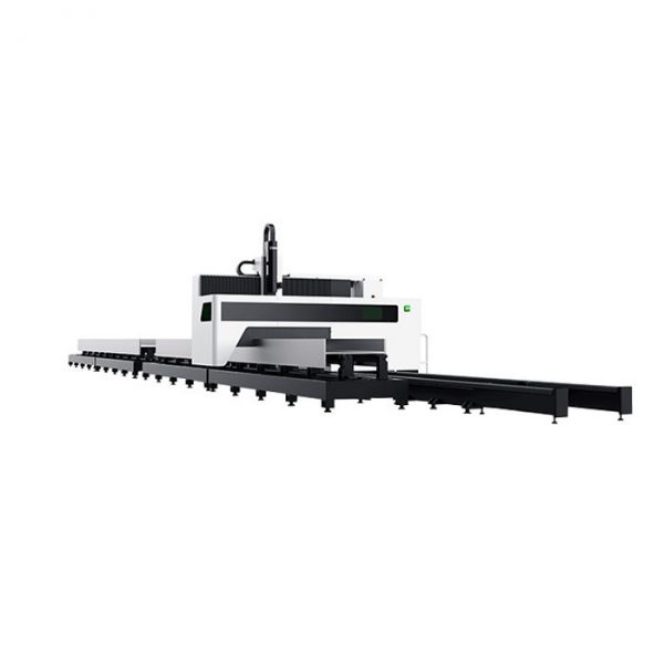

Лазерный станок для резки труб OREE TP120-26
Обновлено 15.11.2024 969851
  • Модель:  TP120-26
  • Точность позиционирования: ±0,1 мм / м
  • Точность репозиционирования: ±0,1 мм / м
  • Форма поперечного сечения трубы: Двутавр, Н-образная сталь
  • Угол поворота:
  • Ось В:±135 градусов
  • Ось C:±270 градусов
  • Дуплексная система: 2 трубы по 12м
  • Диапазон размера труб:
  • Панель крыла: 200 мм ≤ h ≤ 500 мм
  • Брюшная пластина(стенка): 200 мм ≤ b ≤ 1250 мм
  • Макс. длина трубы для обработки: 12500 мм
  • Макс. вес 1 трубы: 6000 кг
  • Остатки: Нет
  • Обрабатываемые материалы: сталь, в том числе нержавеющая, алюминий и сплавы, медь, сплавы меди и алюминия, титан, графит и т.д.
  • Макс. скорость по оси Y: 30 м / мин
  • Макс. ускорение по оси X: 0,2 G
  • Габаритные размеры: 31000 х 5000 х 3700 мм
  • Вес: 18000 кг
Оптическая система:
  • Система: FSCUT9200
  • Лазерная головка:
  • Модель: BLT441T
  • Мощность: 12 кВт
  • Модель: BLT462T
  • Мощность: 20 кВт
  • Лазерный источник: Raycus 12000 Вт (CE)
Механическая система:
  • Расположение станины: Горизонтальный тип
  • Модель направляющего рельса по оси Y: 35#
  • Модель направляющего рельса по оси X: 30#
  • Модель направляющего рельса по оси Z: 30#
  • Винт: TBI
  • Kосозубая рейка: T-WIN
  • Редуктор: Китайский KOFOH
  • Подшипник: NSK (япония)
Электрическая система:
  • Мощность двигателя по оси Y: 4.4 кВт х 2
  • Мощность двигателя по оси X: 1,3 кВт
  • Мощность двигателя по оси Z: 1,3 кВт
  • Режим работы системы управления: Системная шина
  • Размер дисплея: 21,5”
  • Формат файла идентификации системы: ZX, ZZX
  • Пневматические компоненты: SMC
  • Электрические компоненты: Schneider
Периферийная система:
  • Чиллер: Hanli 12000W
  • Требования к газу: Чистота не хуже 99,99 (лазерная чистота)
  • Требование к воздуху: Сухой очищенный 15 Бар
Параметры мощности:
  • Параметры входной мощности: 380 В ± 5 % 50 – 60 Гц
  • Общая мощность / мощность трансформатора стабилизатора напряжения (с лазером мощностью 12 кВт): 84,5 кВт / 105,625 кВА
  • Общая мощность / мощность трансформатора стабилизатора напряжения (с лазером мощностью 20 кВт): 110 кВт / 132,5 кВА
