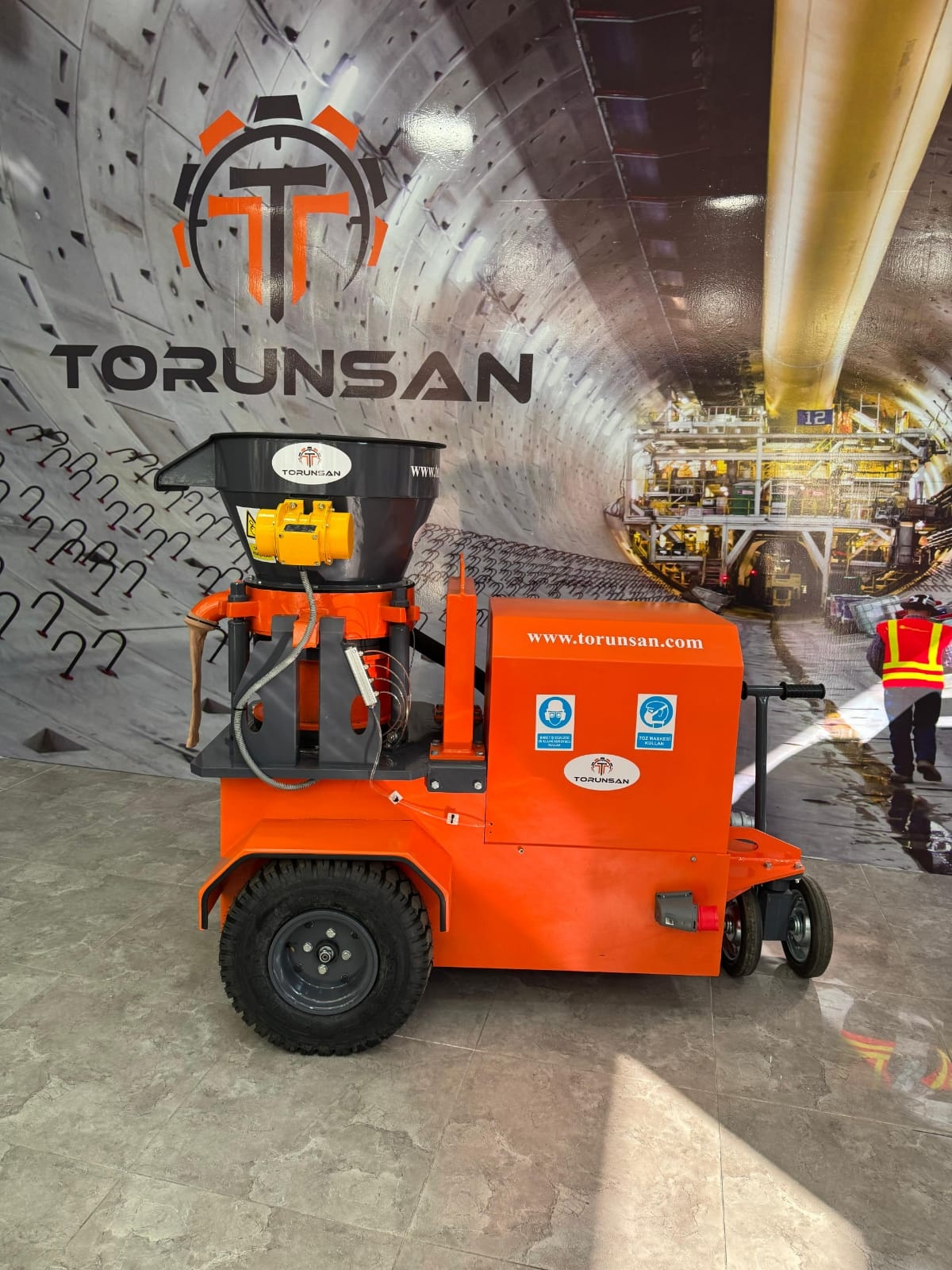

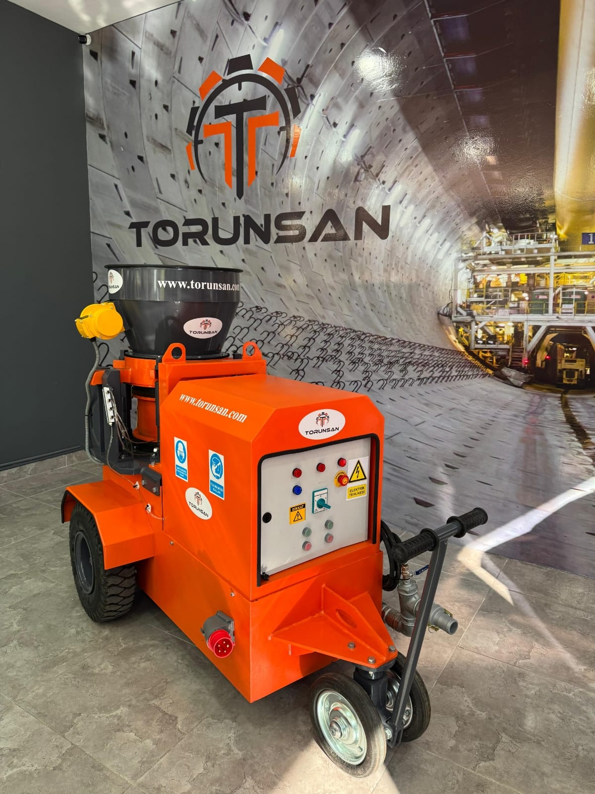

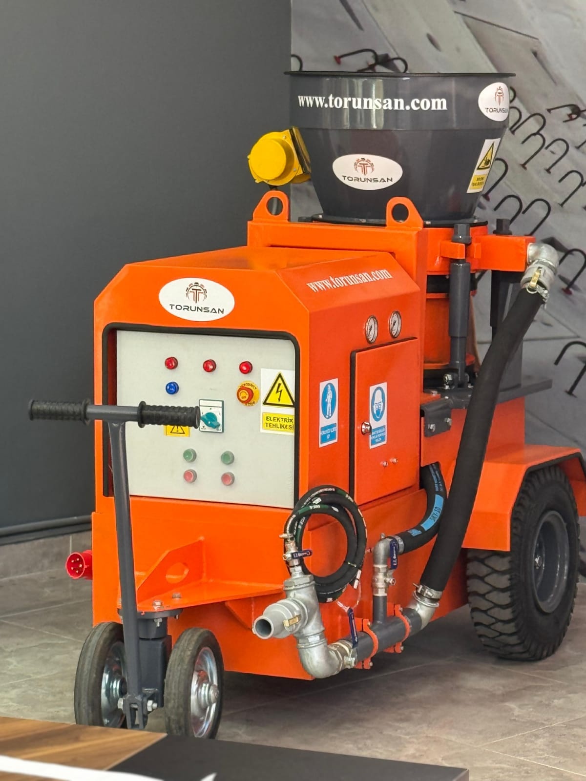

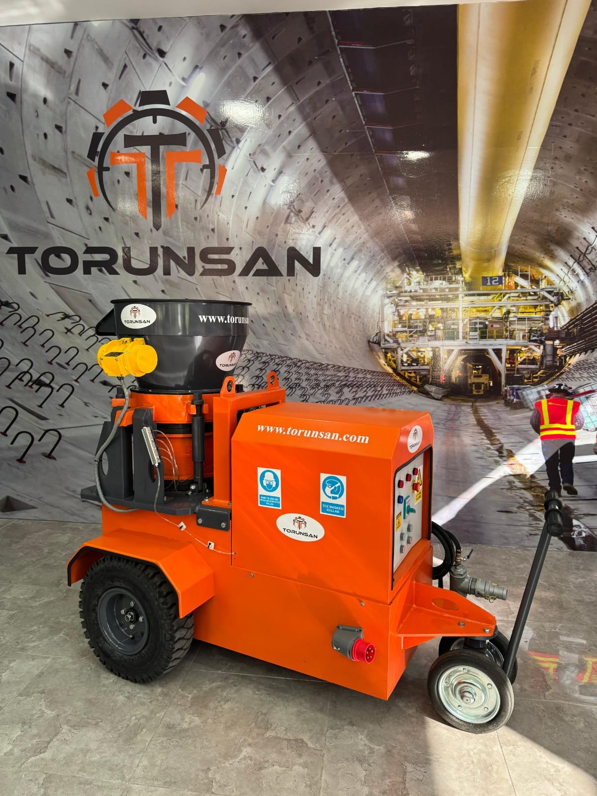

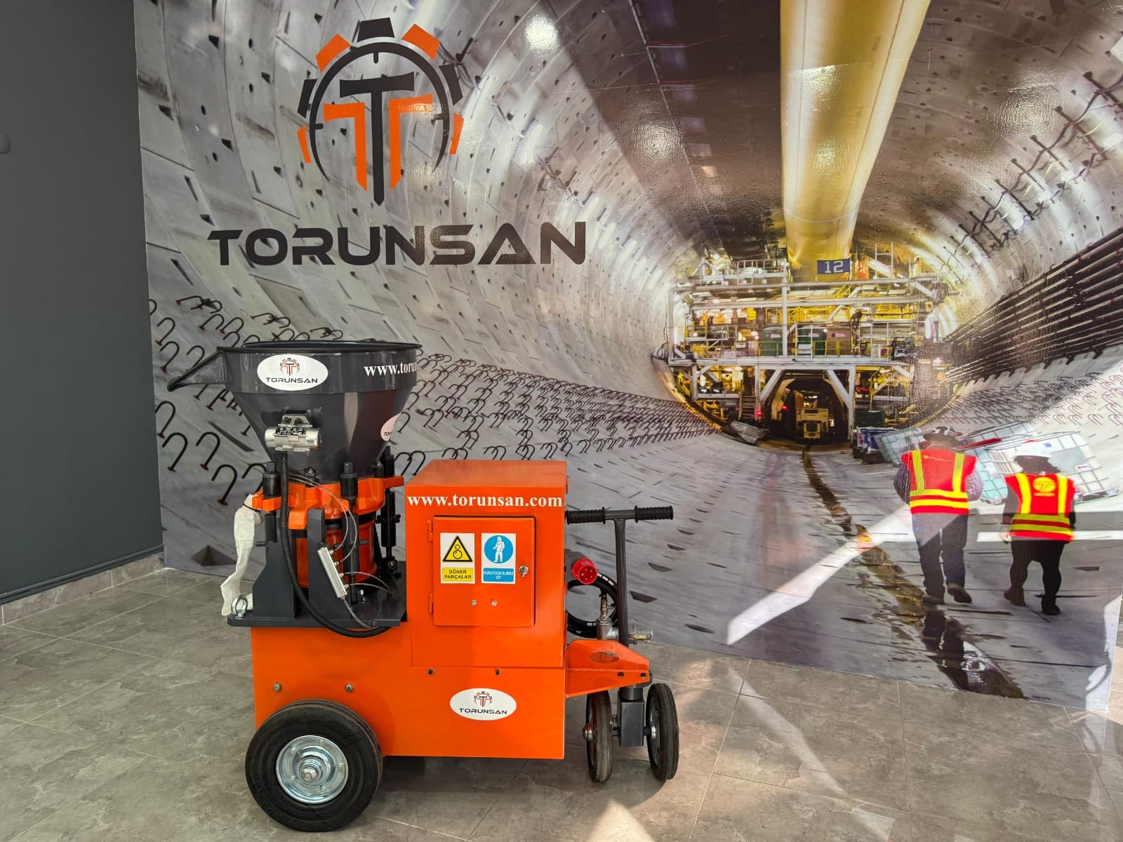

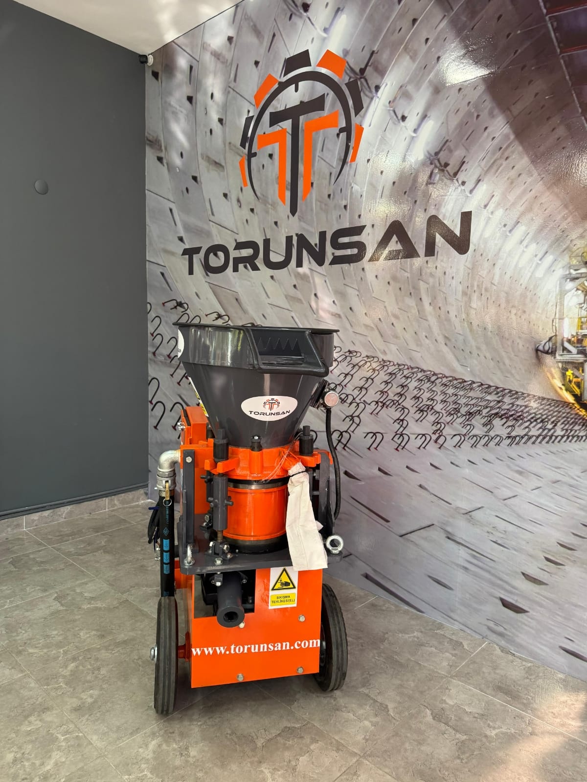

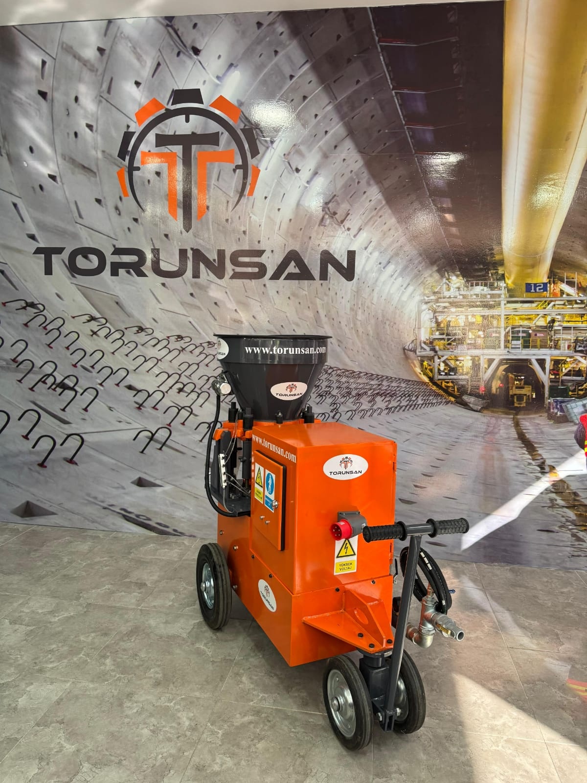

TRN-CSM-400 Машина для распыления цемента (сухого типа)
Обновлено 27.02.2025
969956
| Teknik özellikler | |
| Boyutlar - GxDxY | 900x1500x1400 mm |
| Rotor hacmi | 15 litre |
| Teorik püskürtme performansı | 4 m³/saat |
| Çıkış hortumu çapı | 40X60mm - 50X70mm |
| Hava tüketimi | 6-7 m³/dk. |
| Maksimum tane boyutu | 0-12mm |
| Dikey pompalama mesafesi | 50 metre |
| Yatay pompalama mesafesi | 100 metre |
| Ana motor gücü | 3 kilowatt |
| Titreşim motor gücü | 0,18 kW |
| Toplam tüketim | 3,2 kW |
| Voltaj/Frekans | 380/50 - 440/60 V/Hz |
| Hava girişi | 1 ½ inç |
| Rotor hızı | 14 devir/dakika. |
| Nozul çapı | 40/50mm |
| Çalışma sıcaklığı | 5-55 C° |
| Brüt ağırlık | 650 kilo |
