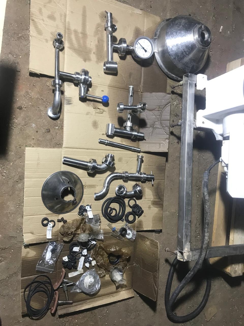

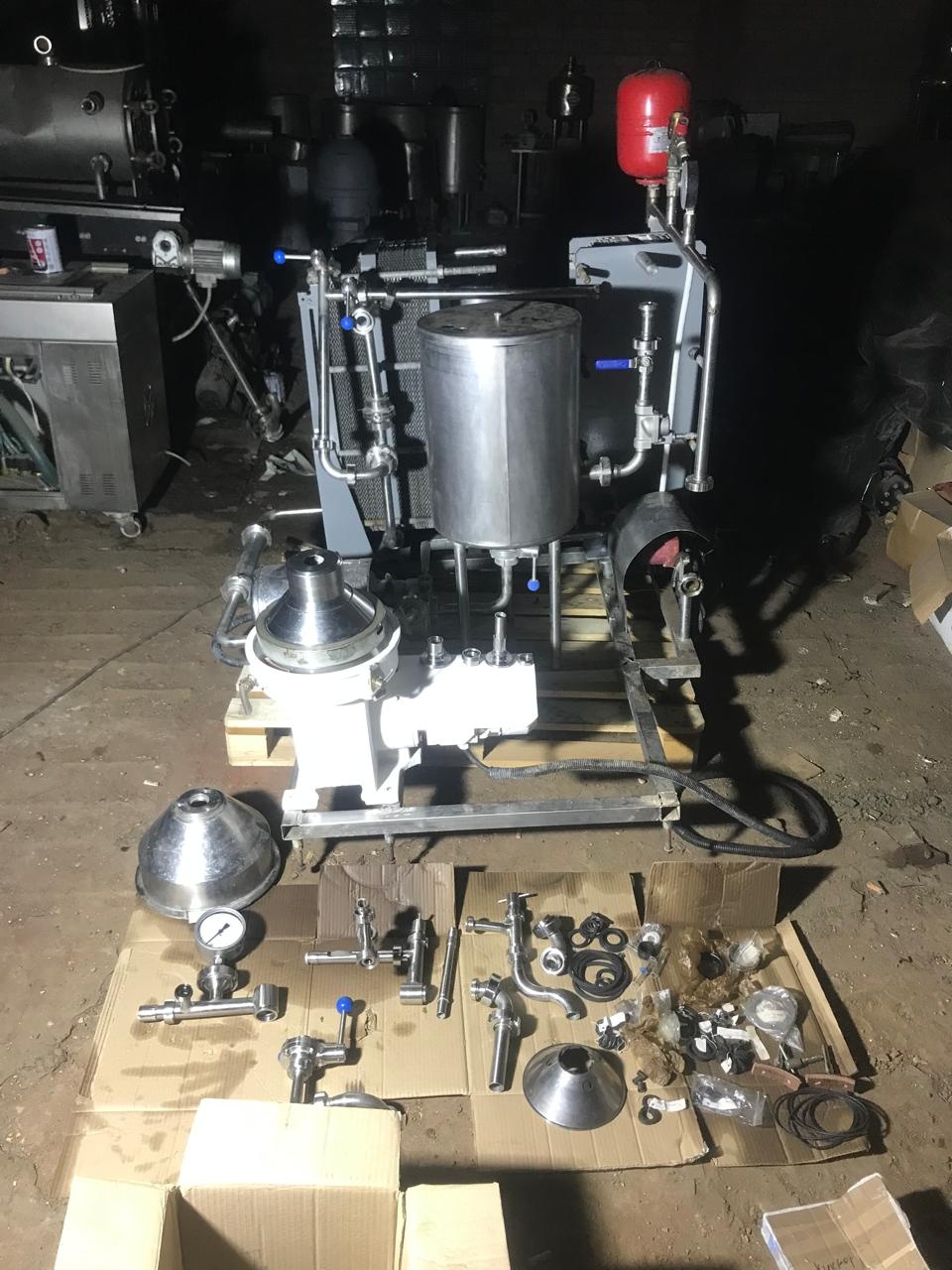

Сепаратор очиститель-сливкоотделитель-нормализатор Ж5 ОСЦП 3. Сепаратор-сливкоотделитель марки Ж5-ОСЦП-3 полузакрытого типа с автоматической периодической центробежной выгрузкой осадка предназначен...

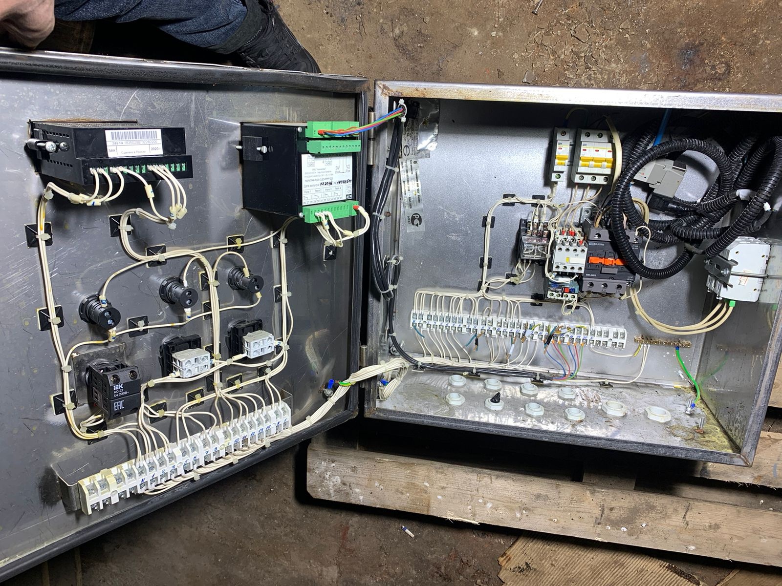

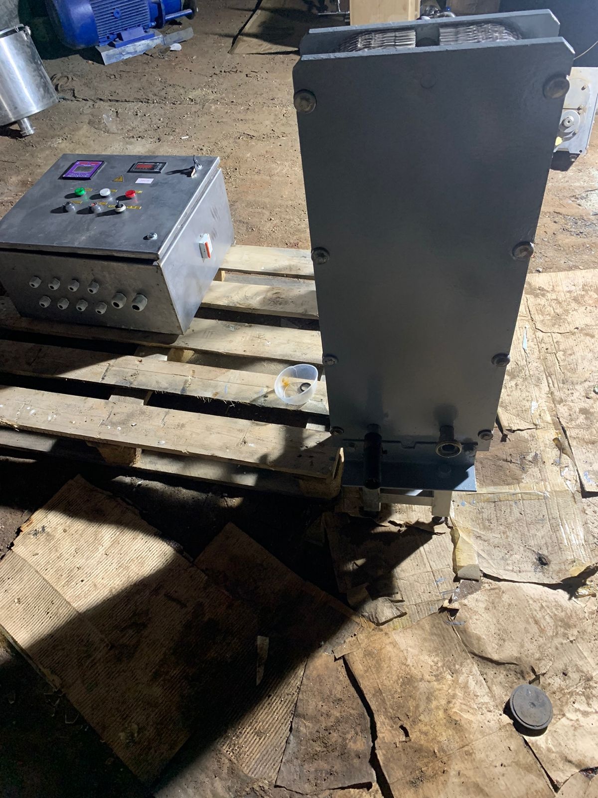

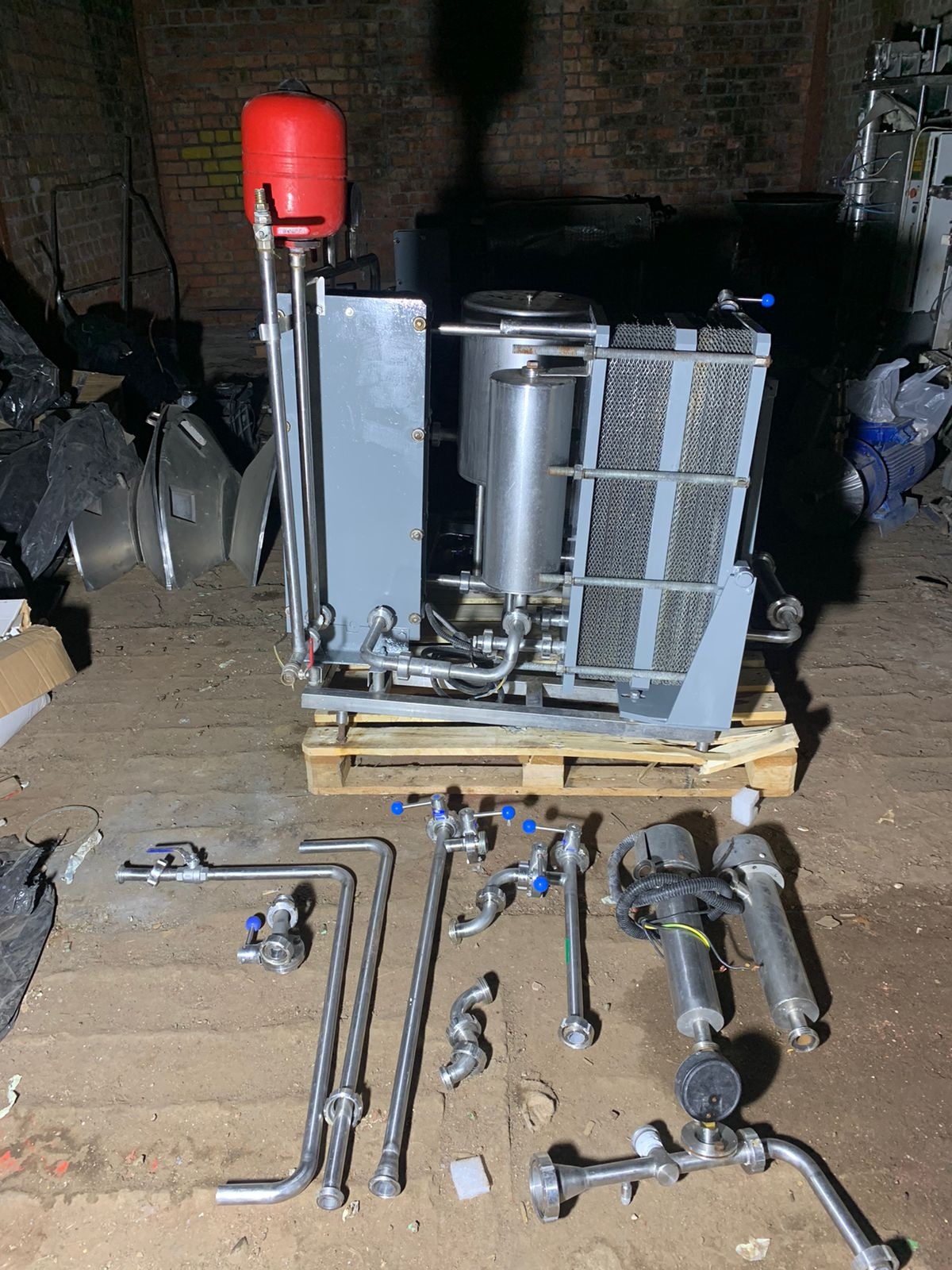

установка с сепаратором практически новая б/у очень мало.
Для пастеризации молока, сливок, кисломолочных продуктов и прочих напитков
ОСНОВНЫЕ ХАРАКТЕРИСТИКИ ПАСТЕРИЗАТОРА ПМР-02-ВТ
Производительность 600/1200/1600 л/час зависит от потока.
Температура пастеризации от 70 до 90 С.
Установленная мощность 8/12/16 кВт
Частичная гомогенизация 12-16% в роторных нагревателях.
Занимаемая площадь 2м2.
Установка предназначена для пастеризации молока, сливок, а также кисломолочных смесей, соков и других жидких пищевых продуктов.
