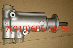

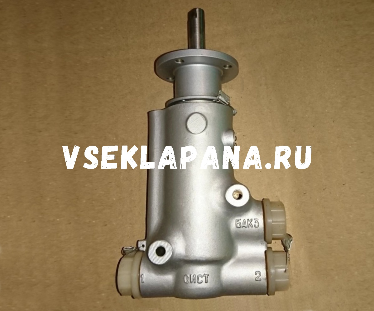

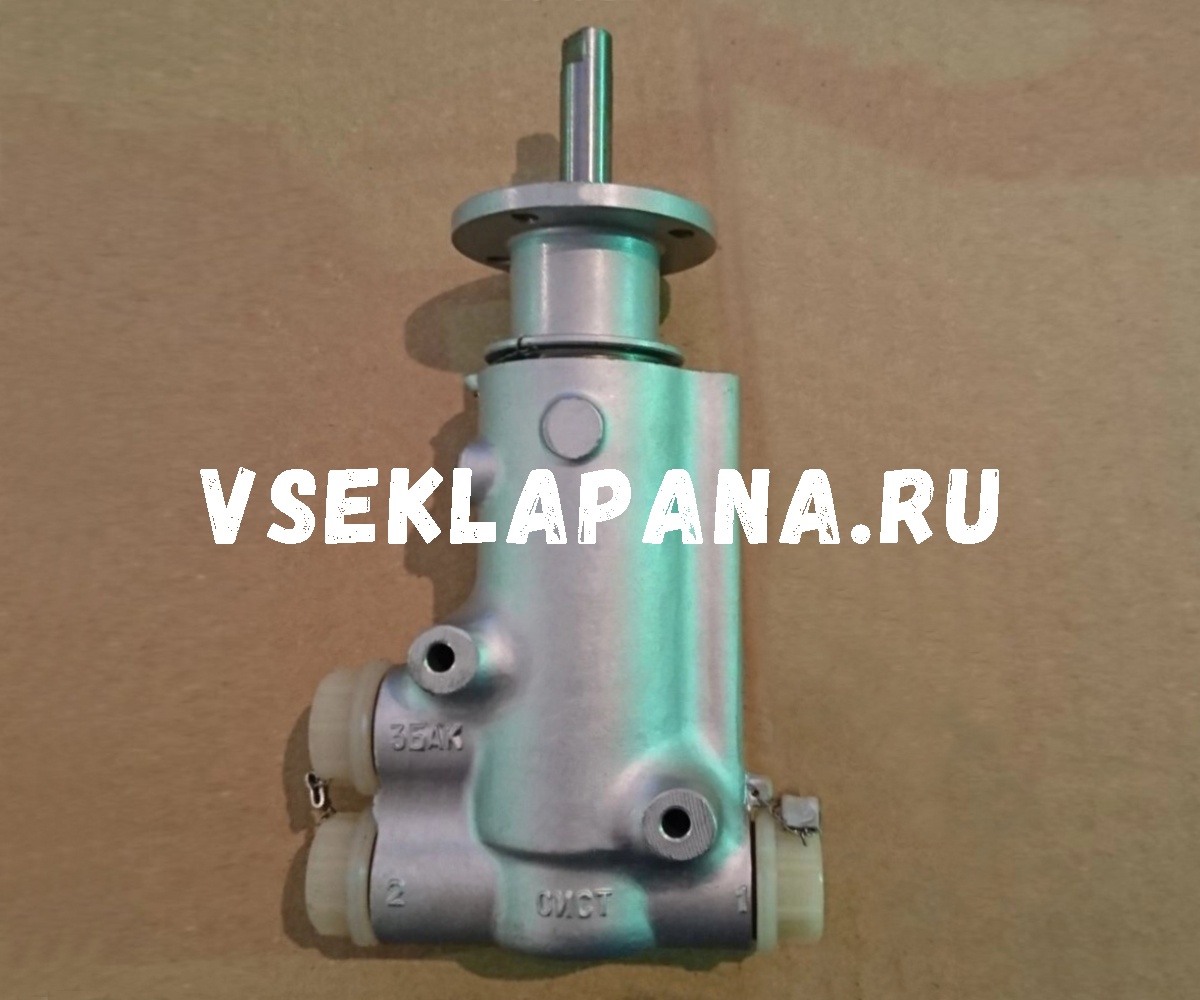

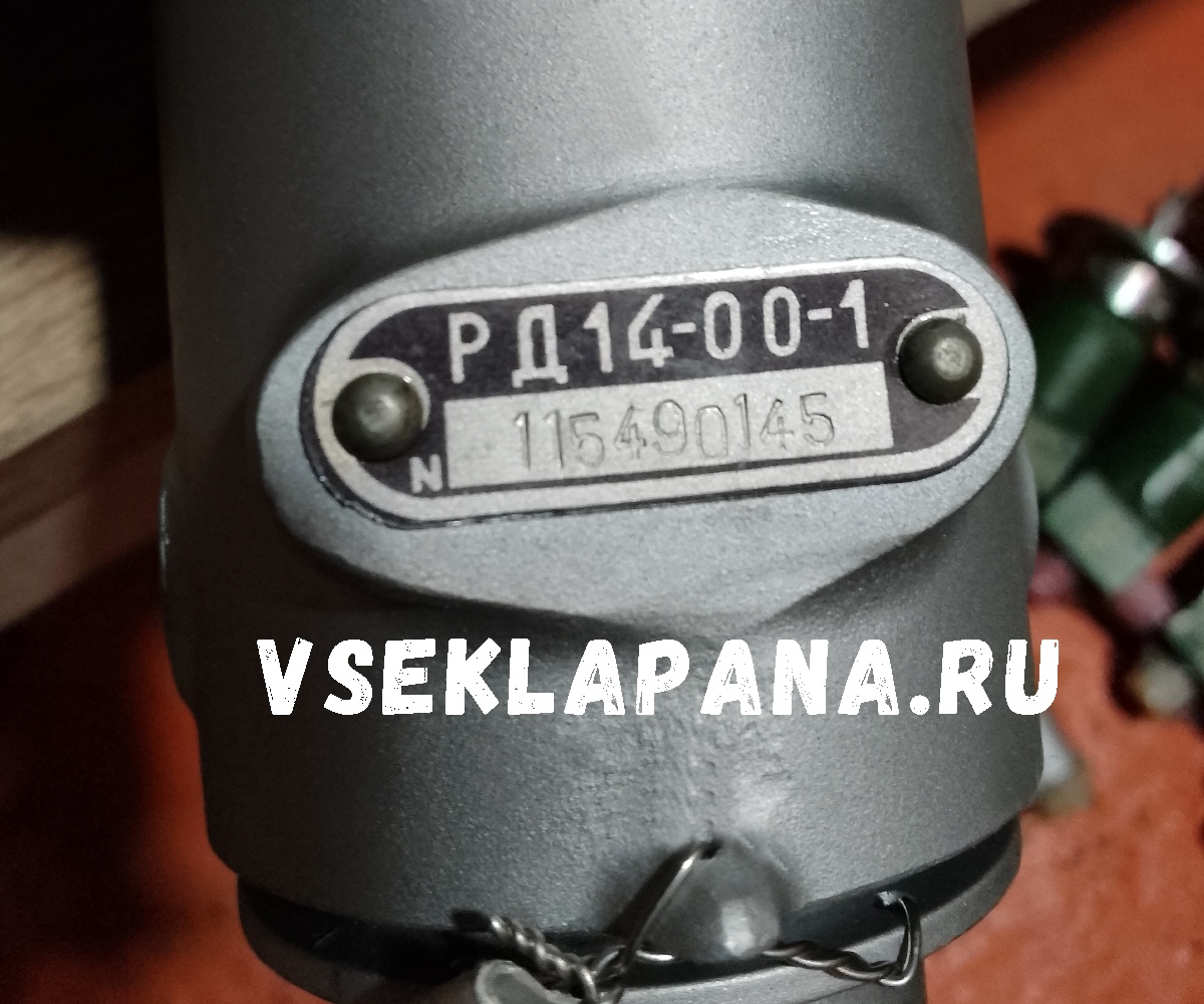

Клапан предохранительный РД-14-00-1
Рабочая жидкость: АМГ-10,
Рабочее давление, не более: 300кгс/см2 (30МПа),
Допустимая температура:
Окружающей среды: -60+60 С,
Рабочей жидкости, не более: 90 С,
Диапазон регулировки давления открытия (Po) изделия: 20...300кгс/см2 (2...30МПа),
Давление поддерживаемое изделием при Q=100л/мин, температуре +10..+30С: Po+30,
Давление закрытия: Ро-15,
Масса изделия, не более: 1,3кг.
Клапан предохранительный РД-14-00-1 — это регулируемый клапан, устанавливаемый в различных гидросистемах. 13 Предназначен для поддержания в гидросистеме заданного давления путём перепуска избыточного количества жидкости в линию слива.
Клапан РД14-00-1 применяется в оросительных системах, газонефтеперерабатывающей отрасли, стендовом оборудовании.
