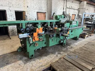

Четырехсторонний станок Weinig Unimat 22N
Четырёхсторонний станок Weinig Unimat 22N предназначен для обработки деревянных деталей, таких как бруски, доски, брусчатка и другие. Он идеально подходит для производства мебели, строительных материалов, дверей и окон.
Благодаря своей универсальности и высокой производительности, станок подходит для использования как на крупных производствах, так и на малых предприятиях.
Приобретите четырёхсторонний станок Weinig Unimat 300 и увеличьте производительность вашего производства!

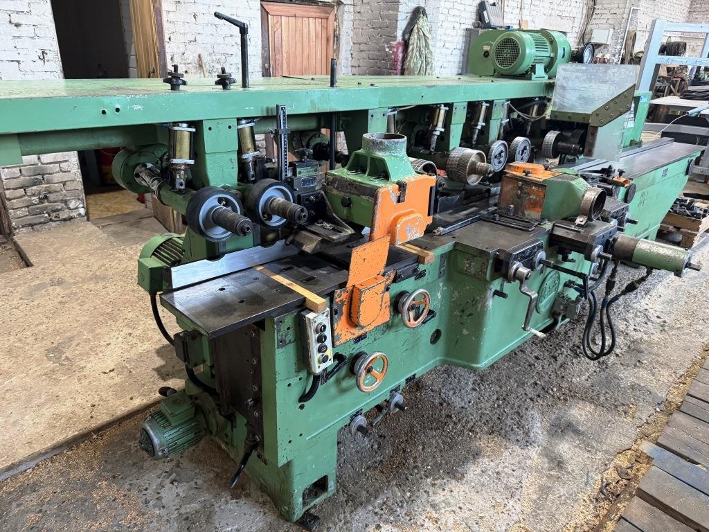

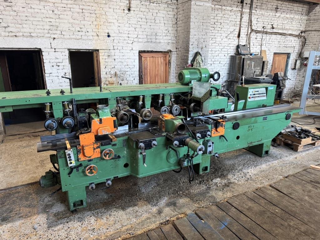

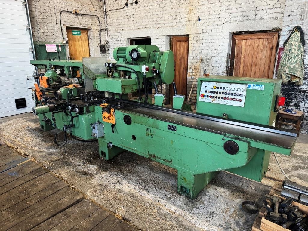

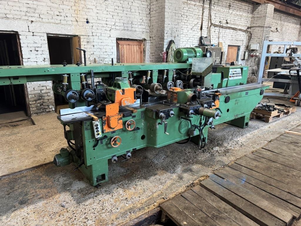

Отличный станок – 6 шпинделей
– ширина строгания 230 мм
– скорость подачи 49 м/мин
– Гидропривод для регулирования положения левого шпинделя – мощность двигателя
гидростанции 1,1 кВт.
Состояние отличное

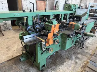

ТЕХНИЧЕСКИЕ ХАРАКТЕРИСТИКИ
Количество шпинделей 6 шт.
Бесцепная подача сквозная, бесступенчато регулируемая карданным приводом
Мощность привода подачи 1,3 кВт;
Бесступенчатая регулировка скорости подачи 6 – 49 м/мин
Ширина строгания макс. 10 – 230 мм
Высота строгания макс. 8 – 130 мм
Фуговальный подающий стол: длина х ширина, 2 480 х 260 мм
Частота вращения шпинделей 6 000 об./мин.

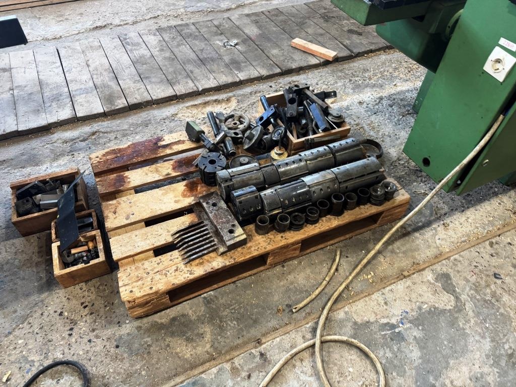

Посадочный диаметр шпинделей 40 мм
Прижим подающих валов: пневматический
Быстрая регулировка съема стружки на фуговальном валу до 10 мм.

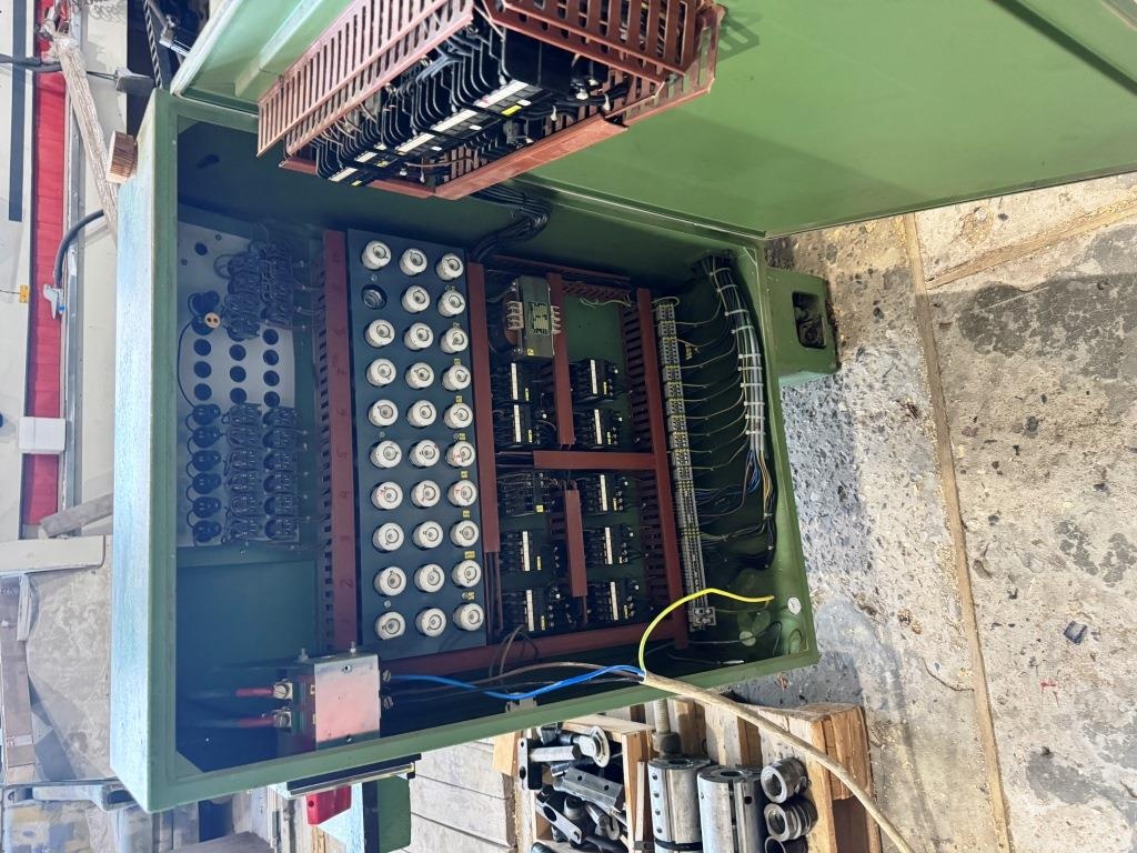

Электрическая регулировка всех подающих валов, всех прижимных зон и валов по толщине.
Мощность привода балки 0,75 кВт
Ручная регулировка позиции шпинделей по горизонтали и вертикали.
Смазка стола
Общая мощность двигателей станка 30,65 кВт

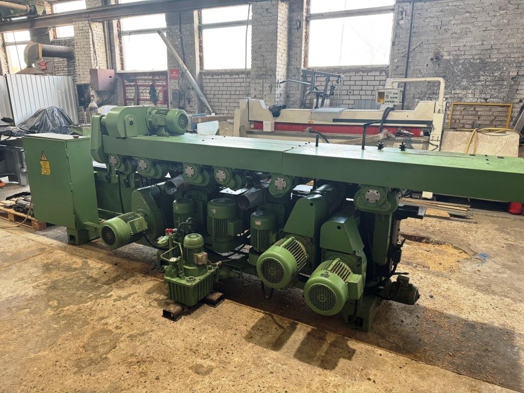

РАСПОЛОЖЕНИЕ ШПИНДЕЛЕЙ / МОЩНОСТЬ ДВИГАТЕЛЕЙ:
1.Горизонтальный нижний – 4 кВт.
Функция: фугование.
2.Вертикальный правый– 3 кВт.
Функции: фугование и профилирование.
3.Вертикальный левый – 5,5 кВт;
Функция – строгание по толщине и профилирование;
4.Вертикальный правый – 4 кВт,
Функция: профилирование;
5.Горизонтальный верхний – 7,5 Квт.
6.Горизонтальный нижний – 5,5 кВт
Функция – строгание по ширине/толщине и профилирование;

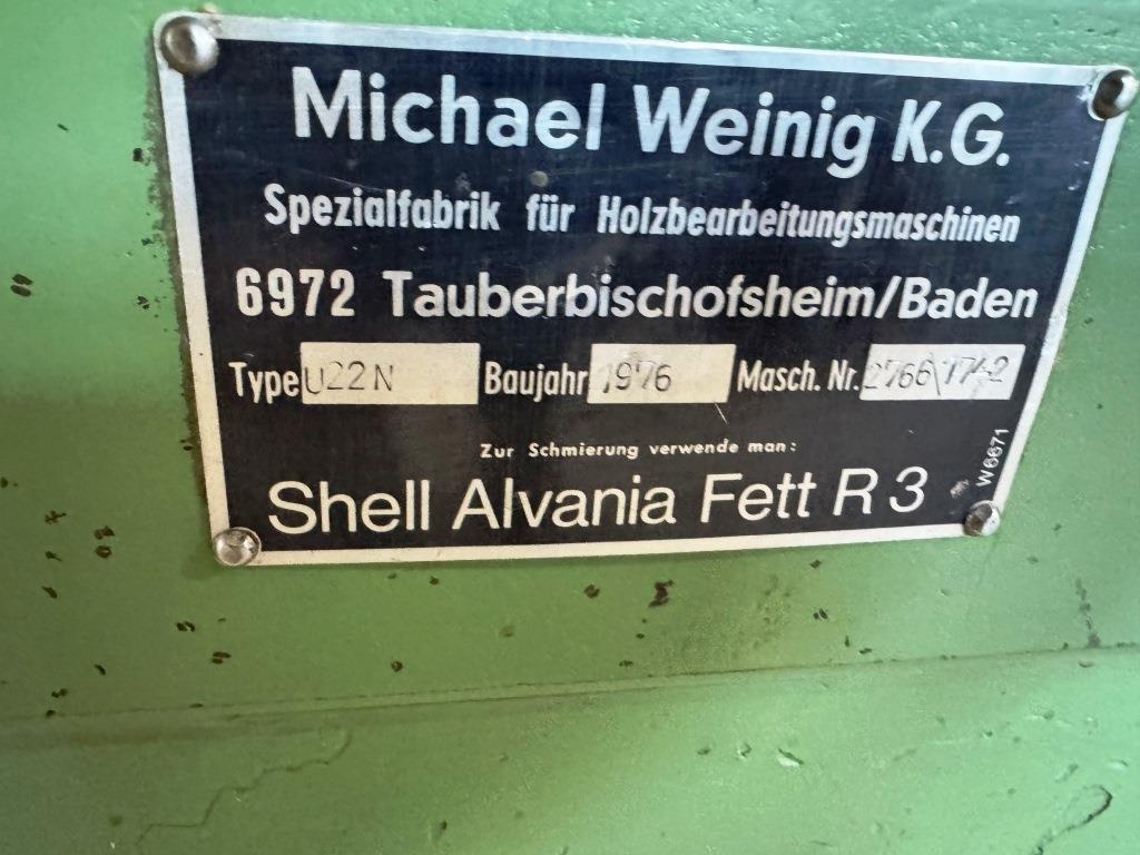

- Год выпуска
- 1976
- Производитель
- Weinig· Германия
