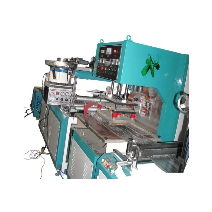

Линию для производства ПВХ папок
Обновлено 19.11.2024 970394
  • Модель:  PVC-600INS
  • Материал: ПВХ
  • Скорость подачи:  ≤ 20м / мин
  • Изготовления мешков:
  • Скорость: ≤ 40 шт
  • Длина: ≤ 550 мм
  • Ширина: 55 – 400 мм
  • Максимальная ширина подачи: 600 мм
  • Максимальный диаметр: 600 мм
  • Параметры электропитания: 380 В / 50 Гц, 220 В / 50 Гц
  • Общая мощность:  15 кВт
  • Габаритные размеры:  10000 х 1400 х 1800 мм
  • Вес:  2500 кг
Устройство размотки:
  • Управление: Раздельное регулирование натяжения
  • Направление кромки:  Индивидуальное управление фотоэлементами
  • Натяжение подачи: Автоматическая электромагнитное управление
  • Механизм подачи системы: Пневматическая подача с электроприводом
Устройство для протяжки пленки:
  • Конструкция:
  • Пневматическая система трения резиновых валов
  • Устройство обратной синхронной подачи
  • Привод: Цифровая система серводвигателей переменного тока
  • Трансмиссия: Синхронный ремень и шкив
  • Режим управления: Центральное управление ПЛК
  • Способ обнаружения: Управление детектором цветовых меток с высокой чувствительностью
Основное передающее устройство:
  • Конструкция: Направляющий механизм с двойным эксцентриковым линейным подшипником
  • Привод: Цифровой серводвигатель переменного тока и контроллер
  • Трансмиссия: Передача с помощью синхронного ремня и шкива
Устройство для сварки:
  • Конструкция сварки в форме мешка: Высокочастотная термическая сварка
  • Режим регулировки: Вправо-влево, вверх-вниз
Устройство для крепления молнии:
  • Конструкция крепления молнии: Ультразвуковая термическая сварка
Режим контроля ширины мешка:
  • Точка контроля температуры:  Центр нагревательного лезвия
  • Точность автоматического компьютерного контроля длины: ≤0,5 мм
  • Точность контроля длины по цветовой метке: ≤0,5 мм
  • Диапазон отслеживания фотоэлемента: 0 – 20 мм
  • Диапазон изменения и корректировки: ± 1 – ± 10 м
  • Расположение и способ изменения: Серводвигатель, управляемый обратным сигналом компьютера
