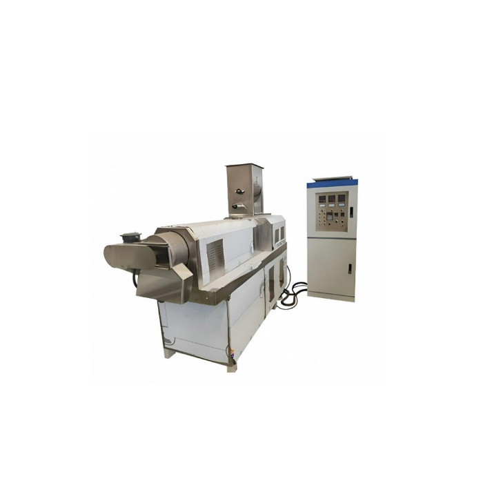

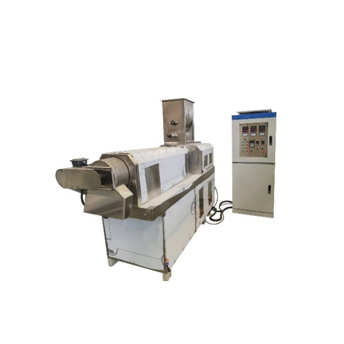

Двухшнековый экструдер TN65
Обновлено 22.11.2024 970660
  • Модель: TN65
  • Производительность: 100 – 150 кг / ч
  • Длина шнека: 1, 28 м
  • Материал шнека: 38CrMOarl
  • Материал цилиндра: Сталь №50
  • Материал питателя, крышки бочки, крышки роторной резки, смесительного вала: Нержавеющая сталь
  • Материал рамы: Углеродистая сталь
  • Нагрев бочки: Электрический нагрев
  • Охлаждение коробки передач: Принудительная система охлаждения
  • Контроль температуры: 3-зонный независимый автоматический контроль
  • Режим управления: Независимый электрический шкаф управления
  • Электропитание: 380 В, 50 Гц, 3 Ф
  • Двигатель подачи: 1, 5 кВт
  • Двигатель роторной резки: 0, 75 кВт
  • Двигатель масляного насоса: 0, 37 кВт
  • Мощность нагрева: 14 кВт
  • Мощность: 38, 62 кВт
  • Габаритные размеры: 2 520 х 900 х 1 900 мм
