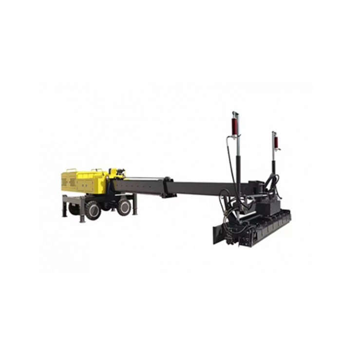

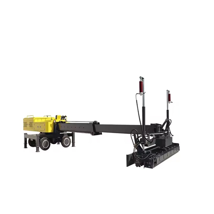

Лазерный бетоноукладчик с телескопической стрелой FJZP-200CC
Обновлено 22.11.2024 970663
  • Модель: FJZP-200CC
  • Длина телескопической стрелы: 6000 мм
  • Режим управления стрелой: Ручное управление, бесступенчатая скорость
  • Привод: гидравлический, 4WD
  • Рулевое управление: Переднее колесо, четыре колеса, крабовый ход
  • Колесо: Сплошная противоскользящая шина
  • Выносная опора: Саморегулирующаяся на четырех опорах
  • Скорость движения: 0 – 6 км / ч
  • Рабочая скорость: 20 м / мин
  • Положение сиденья: Спереди слева
  • Движение вперед и назад: шестеренчатая передача, плавное переключение скоростей
  • Для поворота: Рулевое колесо
  • Двигатель:
  • Модель: Yanmar 4TNV94L
  • Тип: Дизельный двигатель, 4-тактный, водяного охлаждения, четырехцилиндровый
  • Емкость топливного бака: 110 л
  • Расход топлива: 5 л / ч
  • Мощность: 36, 5 кВт / 50 л.с.
  • Габаритные размеры:
  • Длина: 7 300 мм
  • Ширина: 2 400 мм
  • Высота: 2 300 мм
  • Вес: 6 500 кг
