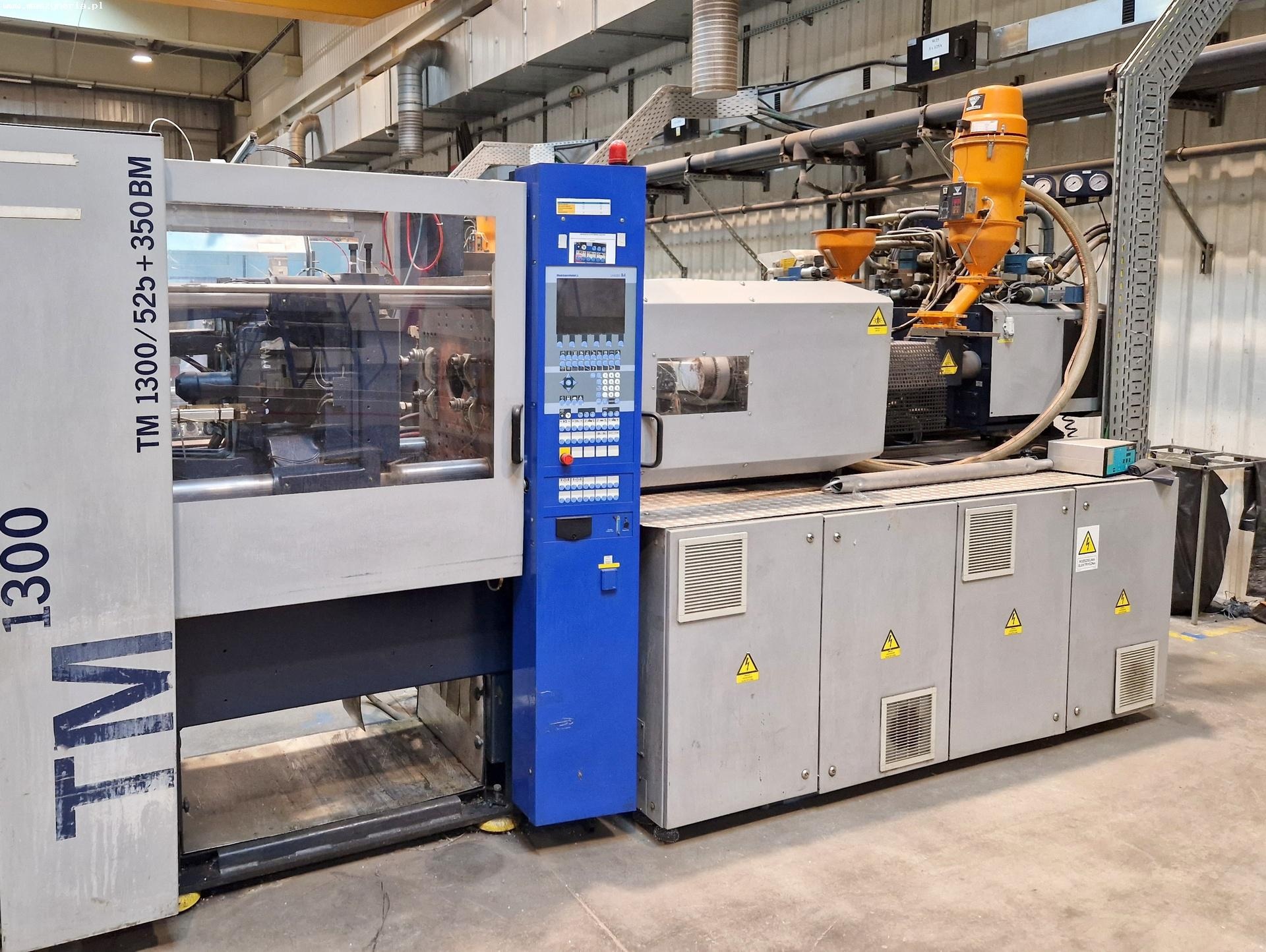

Термопластавтомат BATTENFELD TM 1300
Обновлено 19.08.2025 970722

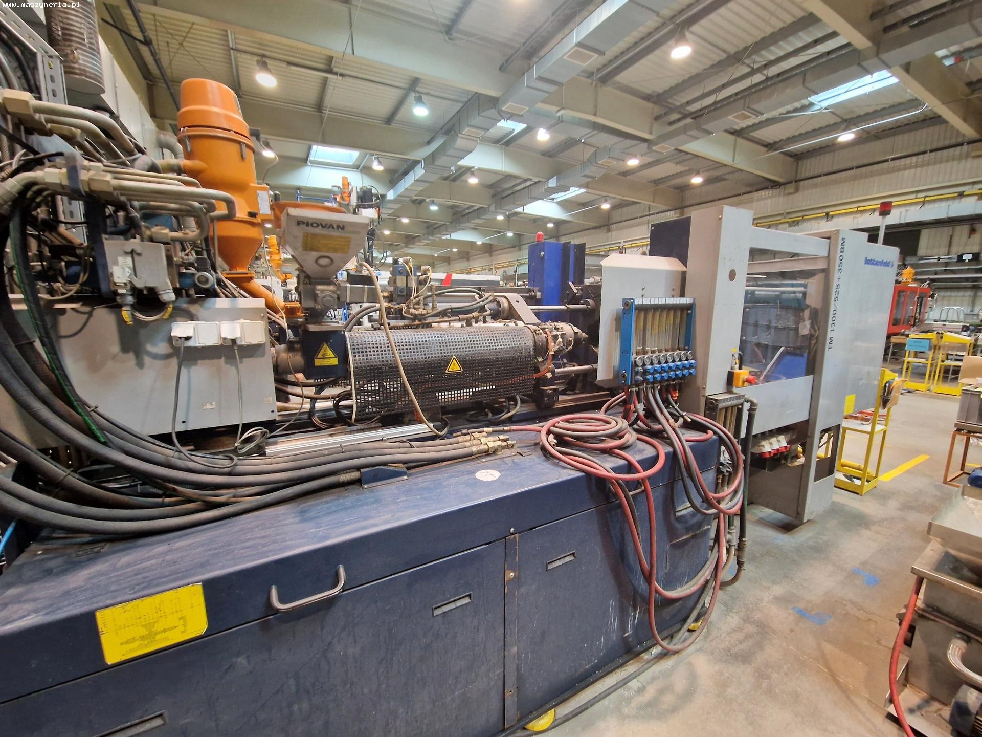

Термопластавтомат BATTENFELD TM 1300 был построен в 2004 году в Австрии компанией BATTENFELD GmbH.
Технические характеристики термопластавтомата BATTENFELD TM 1300

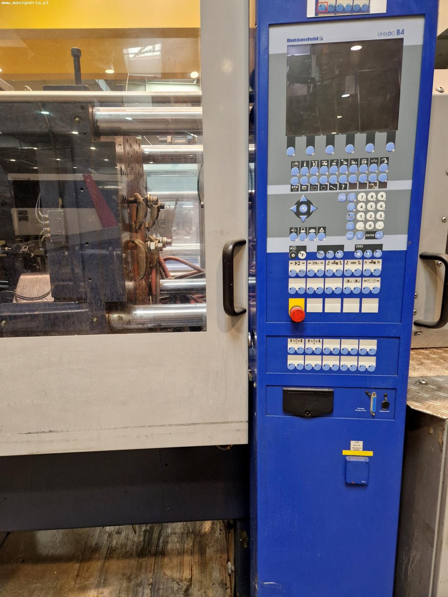

  • yправление ЧПУ: UNILOG B4
  • максимальное усилие смыкания: 130 т (1300 кН)
  • диаметр шнека EE1: 45 мм
  • диаметр шнека EE2: 40 мм
  • соотношение длины/диаметра шнека: 22 L/D
  • максимальное давление впрыска: 1659 бар
  • вес инъекции EE1-PP: 236 г
  • вес инъекции EE2-PP: 160 г
  • максимальная скорость впрыска: 167 см/с
  • площадь зажимной плиты (Ш x В): 670 x 670 мм
  • максимальная высота пресс-формы: 500 мм
  • минимальная высота пресс-формы: 225 мм
  • ход открытия пресс-формы: 430 мм
  • ход выталкивателя: 140 мм
  • расстояние между колоннами: 470 x 470 мм
  • диаметр центрирующего кольца на неподвижном столе EE1: 160 мм
  • диаметр центрирующего кольца на подвижном столе: 125 мм
  • часы работы: 73843 h
  • количество зон нагрева: 4+4
  • мощность нагрева цилиндра: 26 кВт
  • объём масляного бака: 500 л
  • мощность двигателя насоса: 54 кВт
  • общая мощность: 80 кВт
  • габариты (Д х Ш х В): 5200 х 1600 х 2200 мм
  • вес машины BATTENFELD TM 1300: 7000 кг
